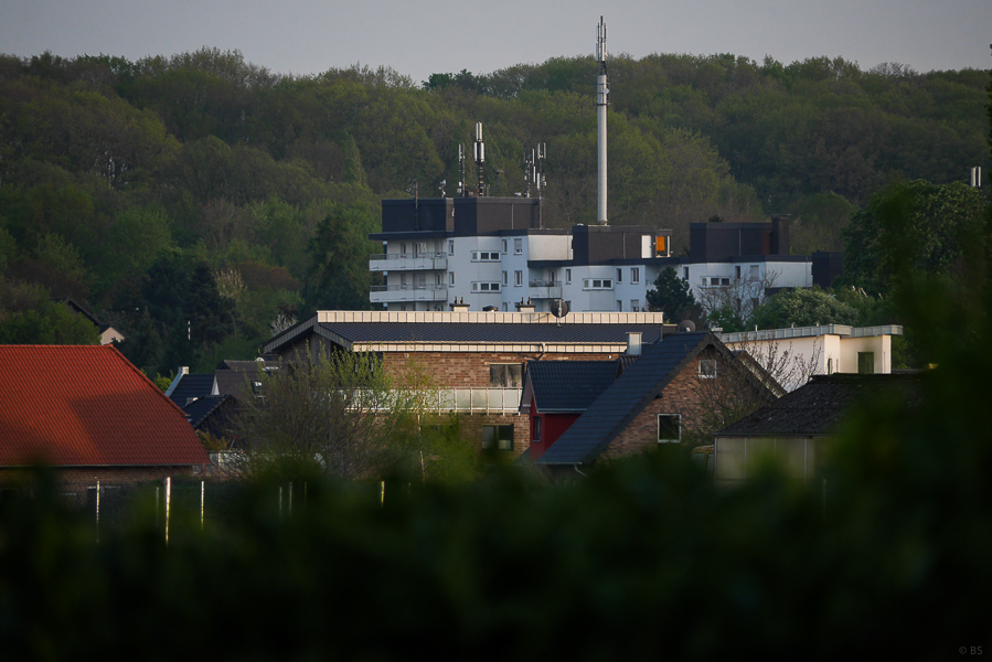

Moin veo, ich habe das mal mit der GX7 und 100-300 versucht, siehe Bild,
das hohe Haus mit den vielen Funkantennen ist ca. 1Km entfernt, wenn ich auf eine der hellen oder dunklen Stellen
fokussiere, klappt es mit 300mm auch nicht immer, nen hellen Mond hatte ich heute auch da ging es jedes mal !!

Bernhard, versuch doch auch mal mit manuellem Fokus zu sehen, wie nahe am linken Ende der Skala Du bei 300mm ∞ bist. Also, ob da noch Luft ist um über den Fokus rauszudrehen...
PS: Dein Foto lässt aber in der Tat keine Probleme erkennen...

Ja, grinsinnelins, bei Deinem Bild kann man nicht meckern. 1 km ist aber auch bei meinem Objektiv noch keine Härteprobe.
