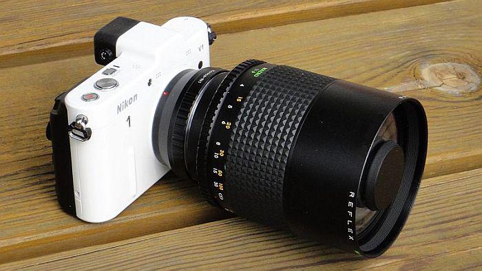

Das Samyang 500mm/6.3 ist nicht schlecht - hier an der GH4 ... passt mit Adaptern an JEDE Kamera!
Samyang 500mm/6.3 (Walimex/amazon) € 84 - war dann innert einer Woche plötzlich doppelt so teuer.
Polfilter 95mm (China) € 12
Sonnenblende Metall (Indien) € 12
T2-Canon Adapter
Canon-m4/3 Adapter mit Blende
zwei Freihandaufnahmen - Entfernung ~ 4 Meter
PS: auch mein uraltes Makinon 500mm/8 (Konica-Anschluss) lässt sich durch Adapter an beinahe jede Kamera anschliessen.
