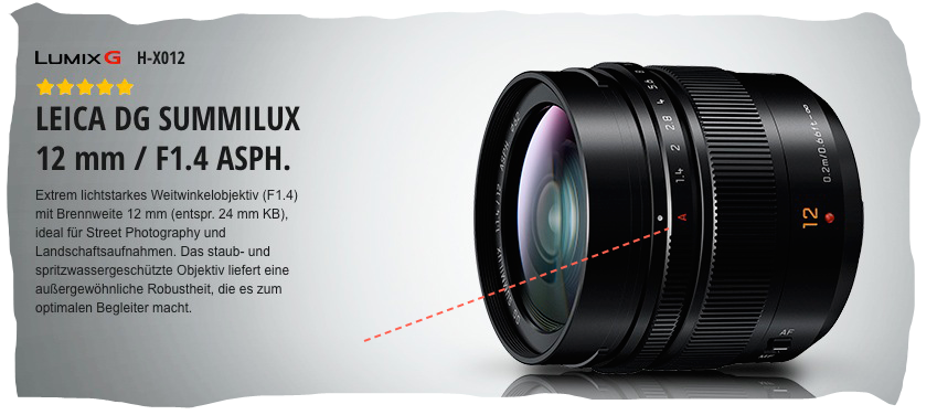

Jetzt bin ich im Handbuch über folgende Formulierung beim Modus Blenden-Priorität gestoßen:
"Stellen sie bei Verwendung eines Objektives mit Blendenring, den Blendenring auf die Position A, um die Einstellung des Einstellreades zu aktivieren. In anderen Positionen als A wird dem Ring Priorität gegeben"
Jetzt meine (blöde) Frage: Wo zum Teufel ist die Position A?
Bei meinen beiden Panasonicobjektiven 14-42 und 45-150 dreht der Blendenring in beiden Richtungen unendlich und hat weder eine Rasterung noch eine Position A. Irgendwie bin ich etwas verwirrt. Betrifft das andere Objektive? Welche, bei denen der Blendenring beschriftet ist? Idt bei meinen der Blendenring nur Deko?

GeMurmel hat geschrieben: Betrifft das andere Objektive? Welche, bei denen der Blendenring beschriftet ist?
Ja, einige PANA-LEICA Objektive (z.B. Panasonic 15mm f1.7)
GeMurmel hat geschrieben: Bei meinen beiden Panasonicobjektiven 14-42 und 45-150 dreht der Blendenring in beiden Richtungen unendlich und hat weder eine Rasterung noch eine Position A.
Das ist aber der Fokus(sier)ring

Beitrag von Retina1 » Samstag 1. Juli 2017, 16:07
GeMurmel hat geschrieben:... die beiden Objektive haben jeweils 2 Ringe. Einen für Fokus einen für Blende. Dachte ich zumuíndest bisher ;)
einen für Fokus (der sich unendlich drehen lässt, da das elektisch läuft) und einen für die Brennweitenverstellung (Zoom)
Die beiden Objektive haben keinen Blendenring, hier muss die Blende immer von der Kamera aus eingestellt werden, egal, ob automatisch oder manuell.

Beitrag von i.ismaili » Samstag 1. Juli 2017, 16:08
GeMurmel hat geschrieben:Einen für Fokus einen für Blende.
Einen für Fokus, einen für ZOOM, Blende wird von der Kamera (Body) elektronisch gesteuert

Beitrag von Lenno » Samstag 1. Juli 2017, 16:16
Deine beiden Objektive haben diesen Blendenring nicht.
"A" bedeutet automatik, dann wird die Blende automatisch eingestellt und du wählst die Blende eben nicht am Blendenring vor.
auch haben das Leica 15mm und das Leica Nocticron 42,5mm diesen Blendenring.
