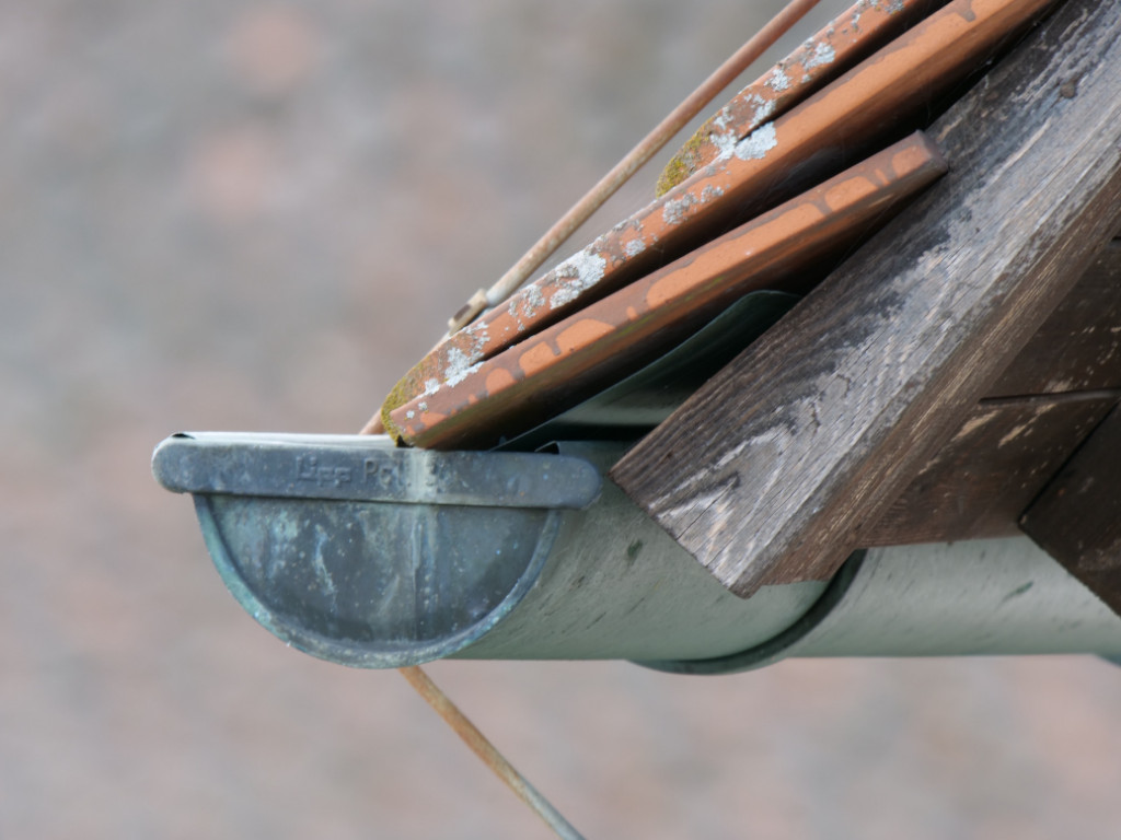

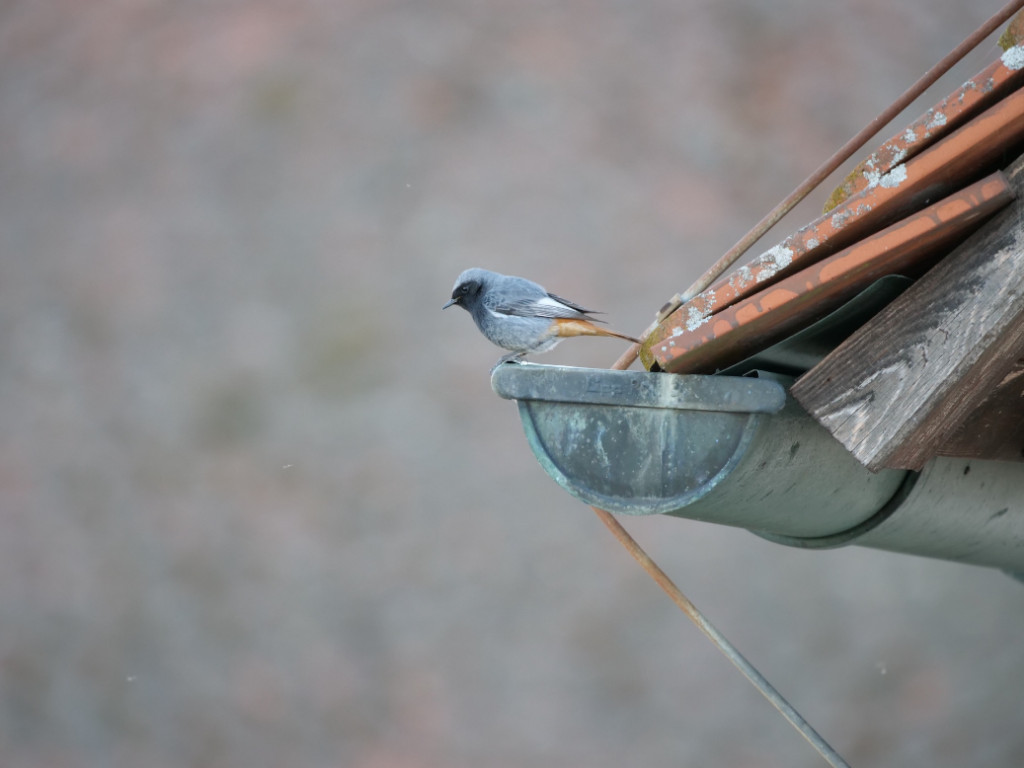

Hi,
ich hab gelesen das sich die beiden Teile verbinden lassen wenn man am Objektiv eine Plastikabdeckung am Tubus entfernt.
Hab ich jetzt mal getan.
Ergebnis unten. Beide freihand bei Endbrennweite, allerdings an unterschiedlichen Tagen, daher das Licht etwas anders.
560mm BW, auf KB 1120mm. Krass.
Der TK wird natürlich in den EXIF nicht angezeigt, auch die Kamera und der Bildstabi arbeiten vermutlich wie bei 400mm.
Aber, es geht.

- 100-400 BW 400mm
- P1086502.jpg (100.94 KiB) 4689 mal betrachtet
- 100-400+1,4tk BW 560mm
- P1086931.jpg (137 KiB) 4689 mal betrachtet

von dieser Manipulation habe ich auch schon gehört. Ist es dann auch so, daß bei 100mm die hintere Linse des Objektives an den Konverter stößt?
Zu den Beispielbildern:
Ich gehe mal davon aus, daß diese nicht gecropt sind. Mich würde dann der Abstand von dir zum Dachrinne interessieren.
Gruß Jürgen
Re: 100-400 mit 1,4TK ausprobiert
Ja, es stimmt, es stößt an. Kann man jedoch einfach begrenzen, ich hab ein Klettband um den Tubus gelegt.
Die Bilder sind nicht vergrößert.
Der Abstand zu der Ecke von meinen Balkon aus, ich würde schätzen 15-20m

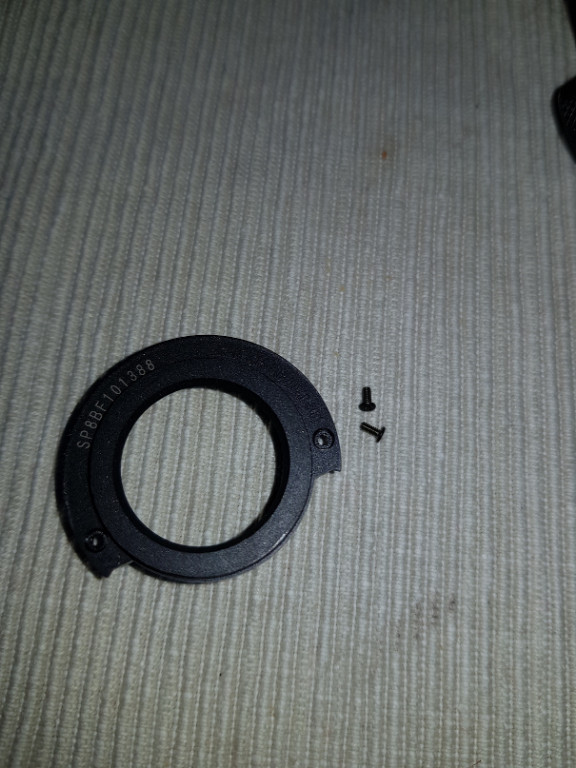

Hier der Umbau.
Nicht schwer, die zwei kleinen schwarzen Schrauben aus den Plastikring raus, den Ring abnehmen, fertig.
Es sieht dann ein wenig nackig aus.
- 20200415_151915.jpg (274.04 KiB) 4416 mal betrachtet
- 20200415_151728.jpg (118.08 KiB) 4416 mal betrachtet

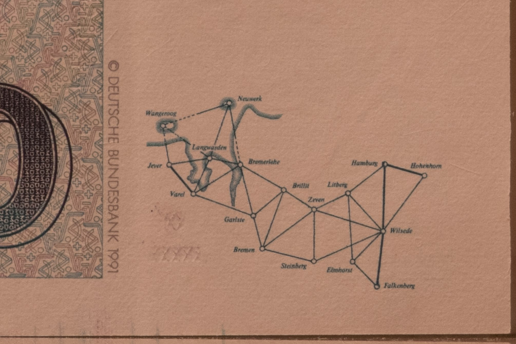

Hallo Ed1272,
vielen Dank erst einmal für die Bilder.
Mich würde mal interessieren, ob der abgeschraubte Ring nur ein "Dekoring" ist, oder ob er auch dafür sorgt, dass keine Kleinteile / Platinen aus dem Objektiv herauspurzeln können.
Vom Auflösungsvergleich (mit / ohne Konverter) wäre ein Test mit Stativ, ausgeschaltetem IS und 10s Timer (um Erschütterungen zu vermeiden) interessant.
Ich selber fotografiere gerne ein 10DM Gauss - Schein aus 5m Entfernung, aber vielleicht hast du ja auch ein geeignetes Motiv.
- 10DM_20mpx-1000212.jpg (190.43 KiB) 4392 mal betrachtet
- 10DM_80mpx-1000213.jpg (117.17 KiB) 4392 mal betrachtet
