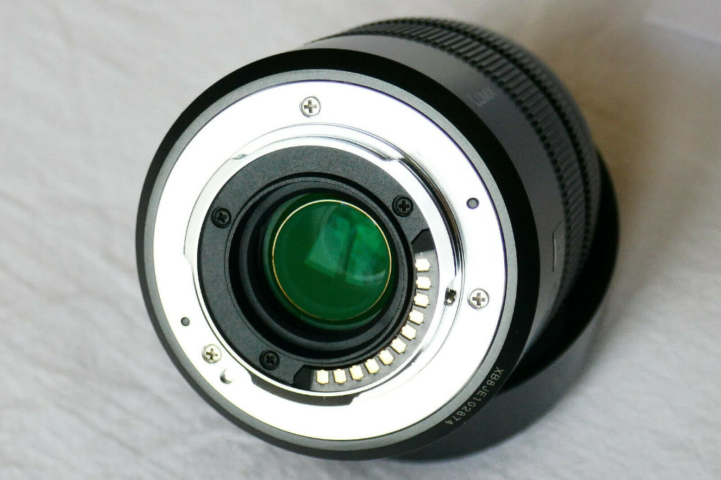

ich habe mir ein Panasonic 45-150mm bei ebay von privat gebraucht, wie neu mit Restgarantie gekauft. Auf den Bildern sah es wirklich top aus, auch von der Rücklinse war ein Bild vorhanden, da habe ich allerdings nichts erkennen können.
Nun ist es so, dass in der Rücklinse eine kleine Blase eingeschlossen ist, oder aber ein Staubkorn von innen auf der Linse ist.
Ich weiß nur, dass Beschädigungen oder Verschmutzungen auf der Rücklinse schwerer wiegen als an der Frontlinse, da sich das Linsenelement näher an der Schärfeebene befindet.
Allerdings konnte ich bisher noch keine Auswirkungen auf Bildern feststellen.
Als Vergleich habe ich mein Panasonic 12-60mm bei gleichen Brennweiten, gleicher Blende, Belichtungszeit und ISO herangezogen und Fotos von einem Versandaufkleber aus 3m Entfernung gemacht (fokussiert mit Autofokus). Dabei konnte ich in 800%-Ausschnitten lediglich kleine Unterschiede in der Gesamtschärfe ausmachen. Allerdings konnte ich in einem Vergleichsbild mit manueller Fokussierung auch kein besseres Ergebnis erreichen.
Weiterhin habe ich Fotos mit kreisrundem Bokeh im Hintergrund erzeugt und konnte keine "Verunreinigungen" im Bokeh feststellen.
Der Autofokus trifft auch bei beiden Objektiven gleich schnell und gleich gut.
Streulichtverhalten konnte ich noch nicht testen, aus Ermangelung an Sonne.
Was meint ihr dazu? Bin ich da vielleicht zu ängstlich und soll es einfach dabei belassen, da es ja offenbar keine Auswirkungen auf die Fotos hat? Oder eher noch weiter testen, bzw. es mal einen Profi anschauen lassen?

Gerade noch ein Bild in der ebay-Auktion gefunden auf der man den Partikel/die Blase erkennen kann. Ziemlich mittig auf der Rücklinse.
- s-l1600.jpg (163.58 KiB) 2565 mal betrachtet

eine Blase in der Linse will ich mal ausschließen. Das wäre ja ein gravierender Produktionsfehler, der mit Sicherheit bei der Quailtätskontrolle aufgefallen wäre.
Staubeinschlüsse an Zooms wirst du immer mal haben und auch nicht verhindern können.
Seltenst haben diese aber Einfluss auf die Bildqualität.

Ich würde mir da weiter keine Gedanken machen.
Dieser kleine "Störer" wird keinerlei Auswirkungen auf die Bildqualität haben.
Zoomobjektive sind nun mal Staubsauger und da ist so ein Staubkörnchen schnell an einer Linse zu sehen.

Vielen Dank für Eure Einschätzungen, ich denke ich werde es auch dabei belassen und mir keine weiteren Gedanken darüber machen. Bisher habe ich weiterhin keine optische Einschränkung bemerken können und deshalb werde ich jetzt einfach Spaß am Fotografieren haben. Vielen Dank!
