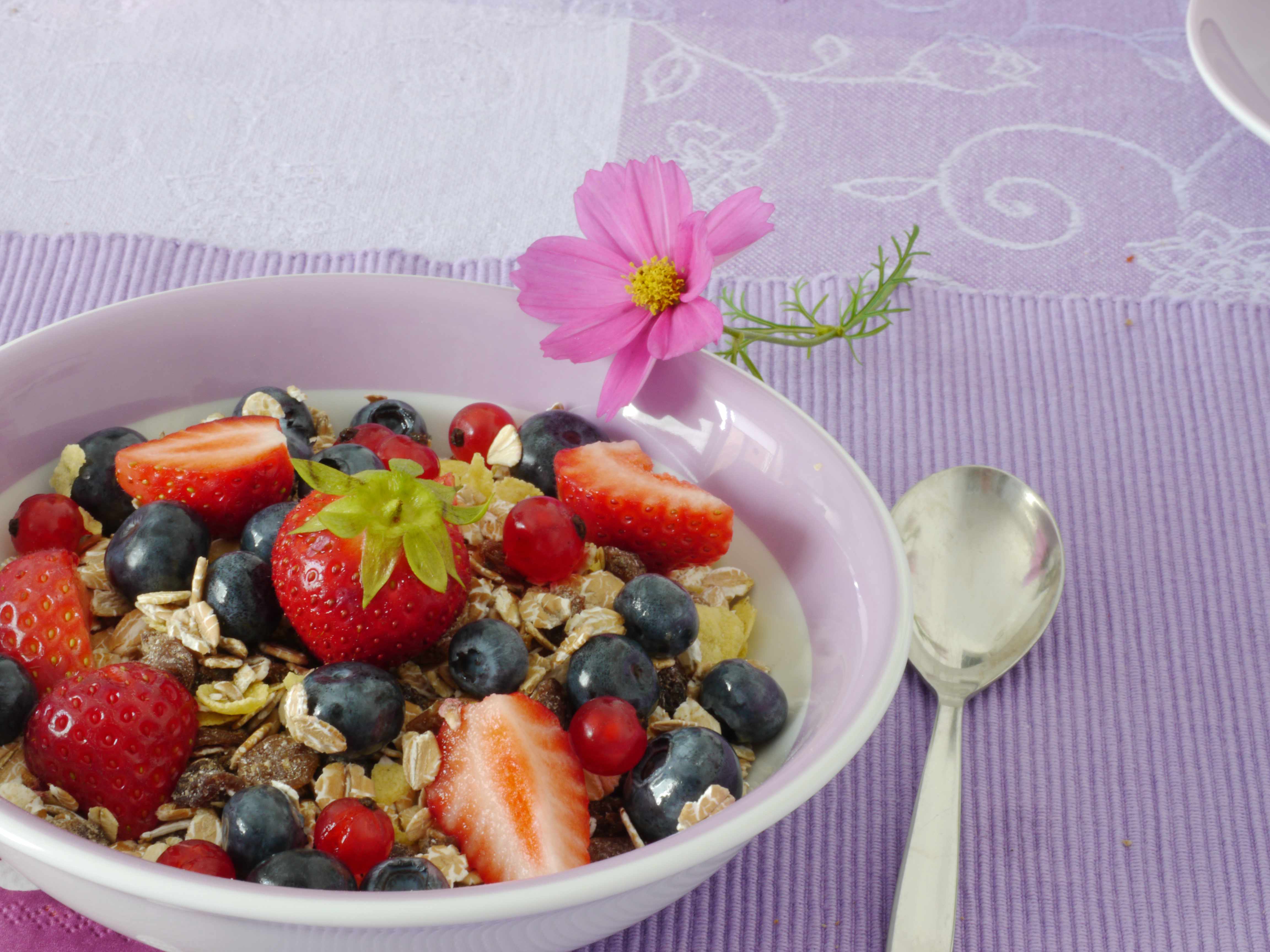

wer kann mir weiterhelfen? Seit kurzem macht meine Kamera keine wirklich scharfen Bilder mehr, und ich weiß nicht, woran das liegen könnte. Vielleicht habe ich irgend etwas verstellt. Und zwar sowohl mit meinem Leica 45 mm Makro nicht, als auch mit dem 14-140 mm nicht. Also liegt es wohl eher an der Kamera, als am Objektiv. Der Autofocus stellt scharf, aber das Ergebnis ist nicht zufriedenstellend. Schon, wenn ich das Bild in der Kamera überprüfe und mit der Lupe die 8fache, bzw. 16fache Vergrößerung einstelle, sieht man keine Schärfe. Nicht bei Offenblende im Detail, noch bei Blende 16 o. 22 - immer mit Stativ, ISO 160 oder 200.
Ich verstehe es nicht. In letzter Zeit ist mir auch aufgefallen, daß ich Bilder mache, die trotz der besten Einstellungen als jpg manchmal nur 4 MB haben, das verstehe ich auch nicht. Vielleicht gibt es hier einen Zusammenhang? Ich hänge mal ein Foto an, damit Ihr Euch ein Bild machen könnt. Das hatte als jpg-Datei 6,5 MB.
In der Hoffnung, ganz schnell Hilfe zu bekommen . . . Welche Infos (Einstellungen) benötigt Ihr noch? Ich würde gerne die EXIF-Datei kopieren, es geht aber irgendwie nicht.

das Foto hier war mit Blende 22 und ISO 160 auf dem Stativ aufgenommen worden.

mich irritiert die Belichtungszeit von 5 Sekunden war es dunkel ?emma44 hat geschrieben:das Foto hier war mit Blende 22 und ISO 160 auf dem Stativ aufgenommen worden.
Hier die Exifs,
Belichtungszeit (1 / Verschlusszeit) {0x829A} = 50/10 Sekunde ===> 5 Sekunden
Linse F-Nummer/F-Stop {0x829D} = 220/10 ===> ƒ/22
Belichtungsprogramm {0x8822} = Blendenautomatik (3)
ISO Empfindlichkeit {0x8827} = 160
Sensitivity Type {0x8830} = standard output sensitivity(SOS) (1)
Exif Version {0x9000} = 0230
Original Datum/Zeit {0x9003} = 2012:08:03 08:06:30
Digitalisierung Datum/Zeit {0x9004} = 2012:08:03 08:06:30
Komponenten Konfiguration {0x9101} = 0x01,0x02,0x03,0x00 / YCbCr
Kompression Bits per Pixel {0x9102} = 2/1 ===> 2
Exposure Bias (EV) {0x9204} = 66/100 ===> 0.66
Max Blendenwert (APEX) {0x9205} = 768/256 ===> 3
Max Blende = ƒ/2.83
Messverfahren {0x9207} = Multisegment (5)
Lichtquelle / Weissabgleich {0x9208} = bewölkt (10)
Blitz {0x9209} = Blitz nicht ausgelöst, obligatorischer Blitzmodus
tatsächliche Brennweite {0x920A} = 450/10 mm ===> 45 mm
FlashPix Version {0xA000} = 0100
Farbraum {0xA001} = sRGB (1)
Bildbreite {0xA002} = 4608 Pixel
Bildhöhe {0xA003} = 3456 Pixel
Bildmessmethode {0xA217} = Ein-Chip Farbsensor (2)
Bildquelle {0xA300} = 0x03,0x00,0x00,0x00
Szene Typ {0xA301} = Direkt fotografierte Aufnahme
Custom Rendered {0xA401} = normal process (0)
Belichtungsmodus {0xA402} = Automatische Belichtung (0)
Weissabgleich {0xA403} = manuell (1)
Digitalzoom {0xA404} = 0/10 ===> 0
Brennweite im 35mm Film {0xA405} = 90
Szenen Aufnahmetyp {0xA406} = Standard (0)
ISO-Wert {0xA407} = Niedriger Pegel hoch (1)
Kontrast {0xA408} = normal (0)
Sättigung {0xA409} = hoch (2)
Schärfe {0xA40A} = normal (0)
Re: GH2 + 45 mm Makro - Fotos nicht mehr scharf!
Hallo Emma,
an Deiner Stelle würde ich die Kamera reseten. Ich mache das zwar auch ungerne, da man sich alle Parameter wieder einstellen muss, aber es ist der Beste Weg.
Übrigens bist Du bei Blende 22 schon voll im Beugungsbereich und das Bild wird ingesamt leicht unschärfer. Ich würde nur so viel wie nötig und so wenig wie möglich abblenden. Über Blende 8 wird es nach meinen Erfahrungen bei mFT langsam kritisch.

herzlichen Dank für Eure Antworten. Ich habe die Kamera resetet, mir das Buch von Frank Späth genommen (was eine sehr gute Entscheidung war!) und mir wieder alles so weit eingestellt. Ich werde mir jetzt meine Einstellungen notieren, damit ich sie parat habe, wenn so etwas noch einmal vorkommt. Daß ich das Buch mal wieder zur Hand genommen habe, war insofern sehr gut, als daß ich da doch noch das eine oder andere (was ich inzwischen vergessen oder auch noch gar nicht gekannt hatte) lesen und ausprobieren konnte. Es gibt da noch einiges zu tun für mich, habe ich dabei festgestellt.
Auch daß ich dieses Forum mal wieder besucht habe, war sehr effektiv - ich habe nun endlich das Update für die GH 2 installiert, und freue mich nun besonders darüber, daß man den Autofocus bis in die Randbereiche ziehen kann - genau das habe ich mir immer gewünscht!
Also, alles"Unscharfe" ist jetzt wieder klar - und das nicht nur in meiner Kamera!
