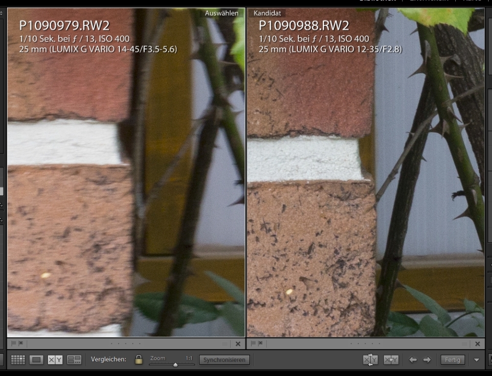

Hallo zusammen!

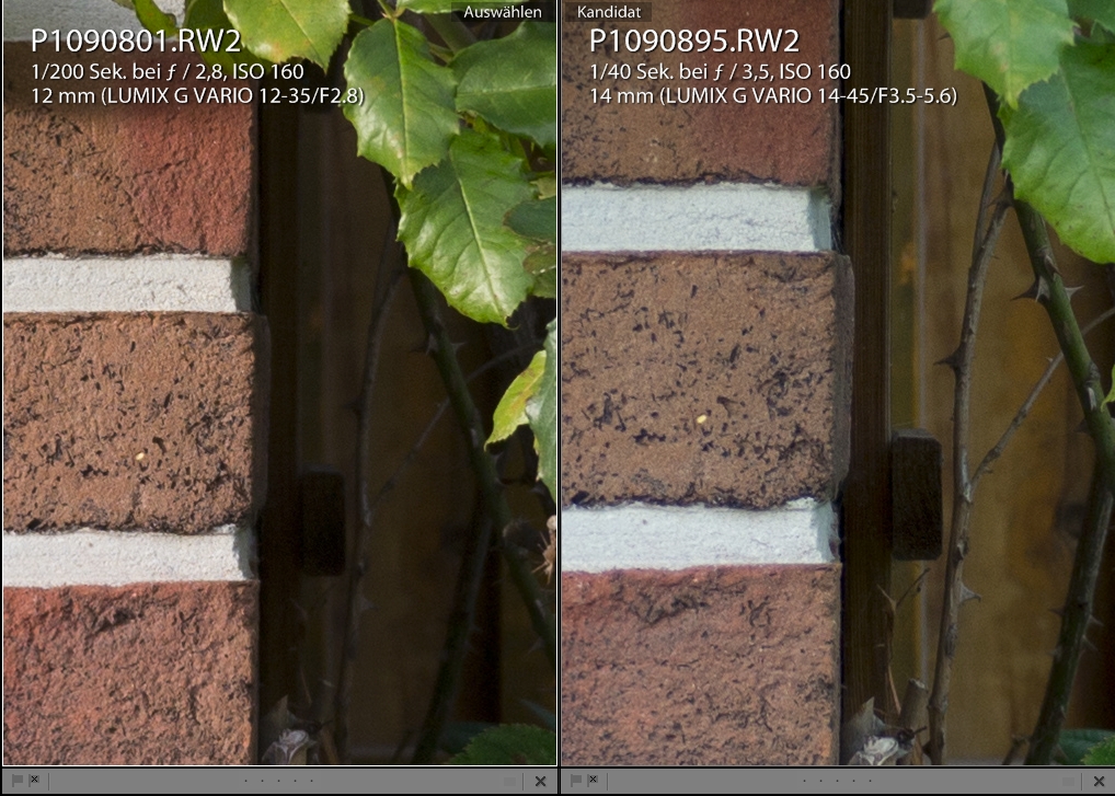

Dietz hat mich per PN um meine Meinung bzgl. eines Vergleichs des 12-35/2.8 mit dem 14-45/3.5-5.6 gebeten. Daraufhin habe ich mal einige Testfotos geschossen. Die Blendenreihen bei den verschiedenen Brennweiten muss ich noch auswerten, aber hier schon mal ein OIS-Vergleich. Ich habe mich wirklich sehr bemüht, die Kamera bei beiden Bildern möglichst ruhig zu halten (Atem anhalten etc.).
Das Ergebnis spricht Bände, wie ich finde. Kann es vielleicht jemand bestätigen?

Hallo Heinz,
das ist schon gravierend. Hätte ich so nicht gedacht.
Vielen lieben Dank für deine Mühe und für die Vergleichsbilder. :D
Wenn der Unterschied in der Schärfe auch nur annähernd so ausfällt, dann ist das 12/35 ein Must-Have.

Beitrag von available » Freitag 26. Oktober 2012, 12:36
Hendock hat geschrieben:Hallo zusammen!
Hallo Heinz!
Vielen Dank für das Einstellen der Vergleichsbilder. Ich hatte das 12-35er heute in den Händen und muss sagen, dass es von der Verarbeitung zumindest auf den ersten Blick überzeugt.
Leider hast Du nicht geschrieben aus welchem Bereich Du den Crop gemacht hast.
Besser wäre es auch gewesen den Versuch vom Stativ aus zu machen, aber das hast Du ja nachgeholt.
Für mich ist diese starke Abblendung weniger von Interesse. Von Offenblende bis ca. Blende 8 im Vergleich zum 14-45mm im Zentrum Bildrand und Ecken wäre super.

Re: Neu: Lumix G X Vario 2,8/12-35 mm
Beitrag von Hendock » Freitag 26. Oktober 2012, 13:00
Hallo Andreas.
available hat geschrieben:Leider hast Du nicht geschrieben aus welchem Bereich Du den Crop gemacht hast.
Jeweils aus der Mitte mit mittigem Einfeld-AF und Spotmessung. Die Crops sind 100%.
Bei den beiden Vergleichsbildern ging es um den OIS. Da wäre ein Stativ IMHO kontraproduktiv gewesen. Die Testbilder bzgl. der Schärfe habe ich natürlich vom Stativ (mit Fernauslöser) gemacht.
Ich werde mal ein paar Vergleiche zusammenstellen.

Beitrag von available » Freitag 26. Oktober 2012, 14:24
Hendock hat geschrieben:...Bei den beiden Vergleichsbildern ging es um den OIS. Da wäre ein Stativ IMHO kontraproduktiv gewesen.
Hallo Heinz!
Da hast Du natürlich Recht. Hatte ich übersehen. Umso erstaunlicher ist das Ergebnis! Wahrscheinlich hattest Du den Stabi beim 14-45er ausgeschaltet ;)
Ich werde das mal mit meinem 14-42er gegenüber 14-140er ausprobieren. Einen derartigen Unterschied kann ich mir ehrlich gesagt nicht vorstellen. Das wäre für mich schon fast ein weiterer Grund Neueinsteigern Olympus zu empfehlen.

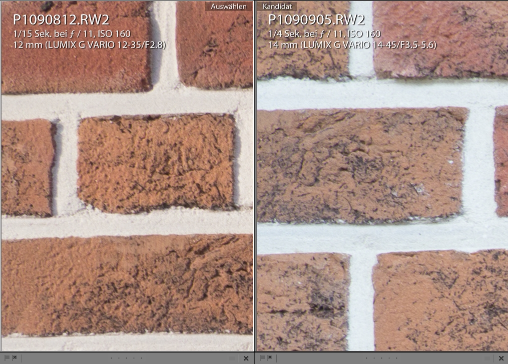

Ich hab schon mal ein paar Vergleichsbilder erstellt. Zuerst einmal das Testbild mit 12mm Brennweite:
Hendock

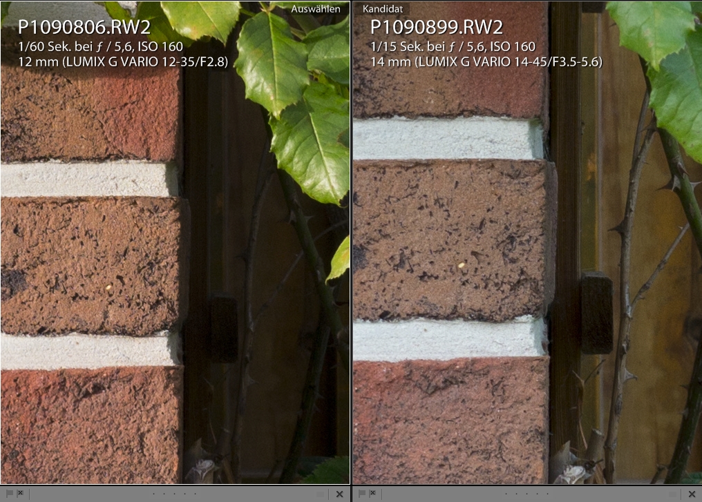

Beitrag von Hendock » Freitag 26. Oktober 2012, 20:03

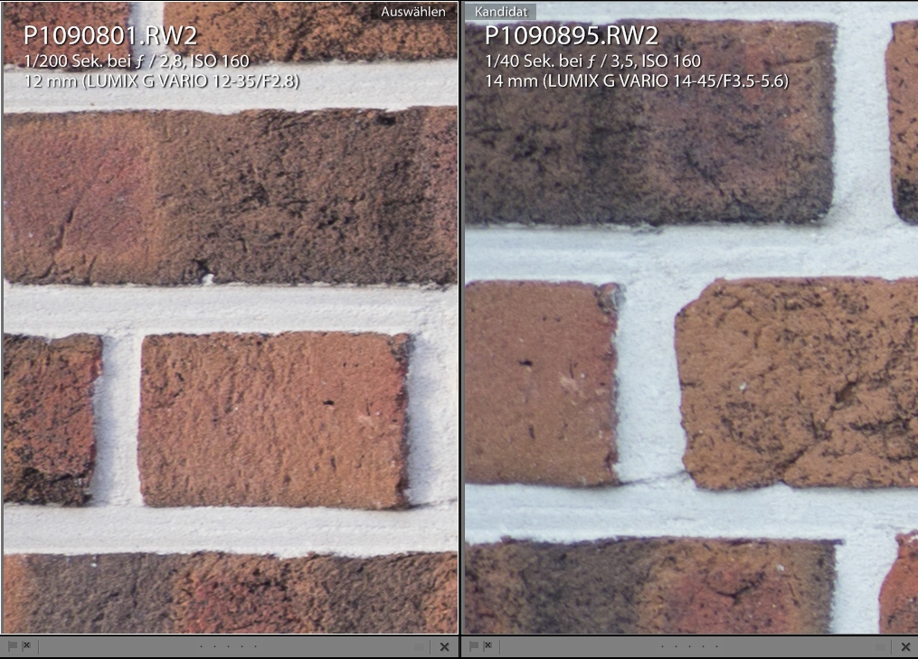

Weitwinkel bei Offenblende, jeweils das Zentrum, der linke Bildrand und die linke, obere Ecke:
Hendock

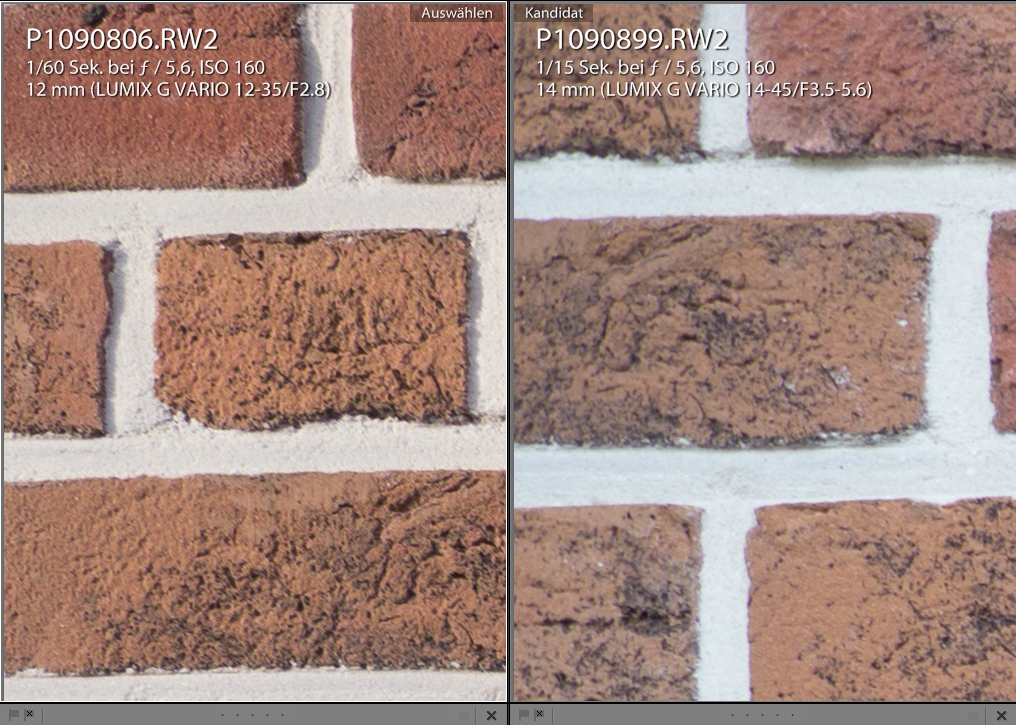

Beitrag von Hendock » Freitag 26. Oktober 2012, 20:07

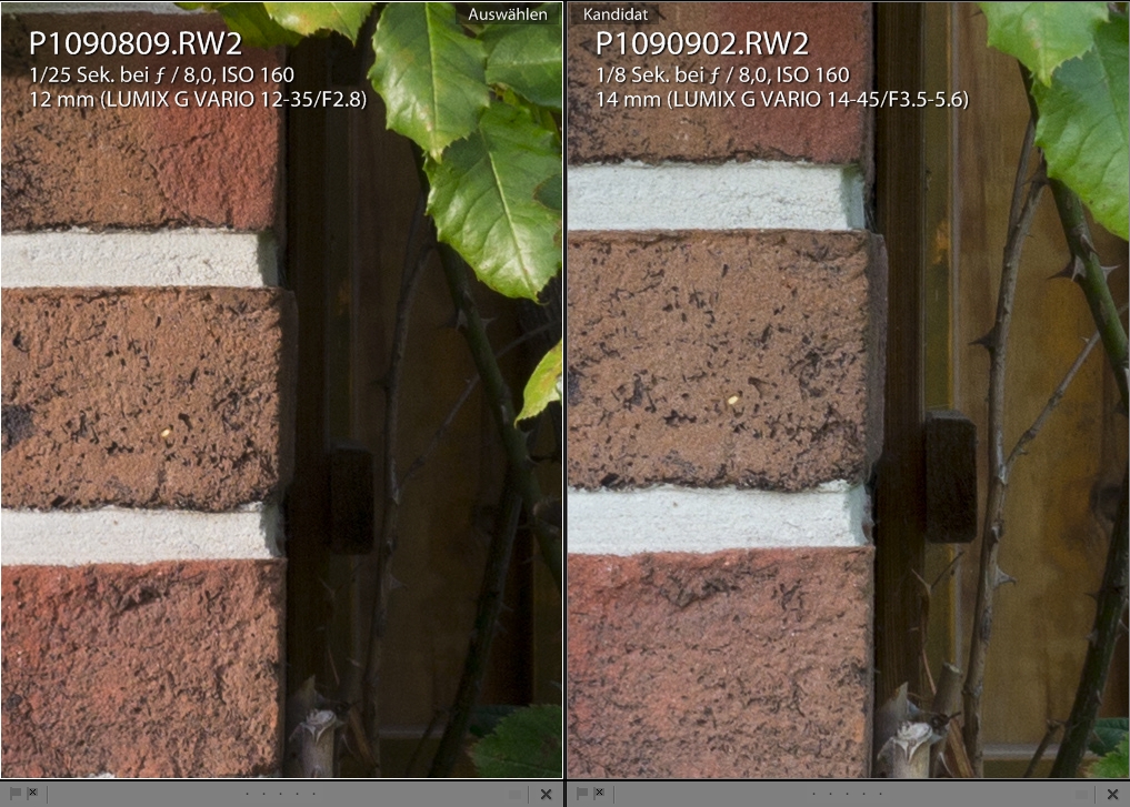

Weitwinkel bei Blende 5,6:
Hendock

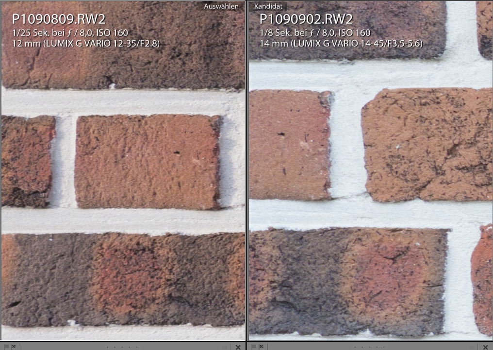

Beitrag von Hendock » Freitag 26. Oktober 2012, 20:09

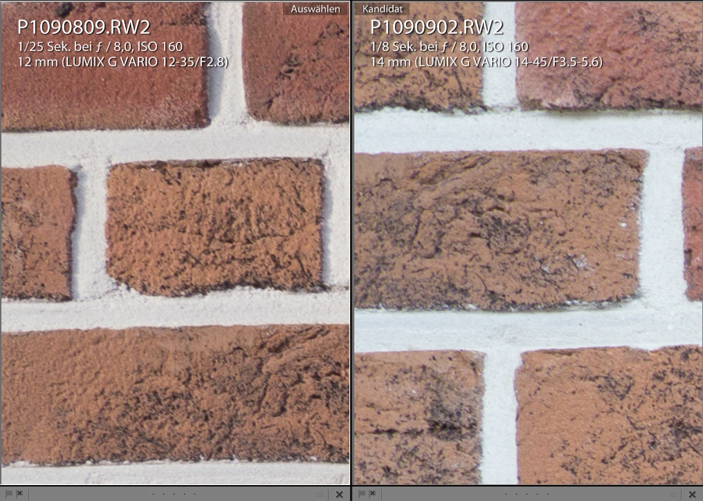

Weitwinkel bei Blende 8:
Hendock

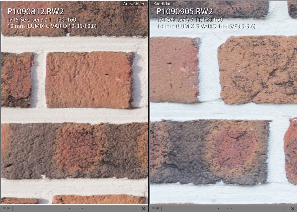

Beitrag von Hendock » Freitag 26. Oktober 2012, 20:16
Weitwinkel bei Blende 11:

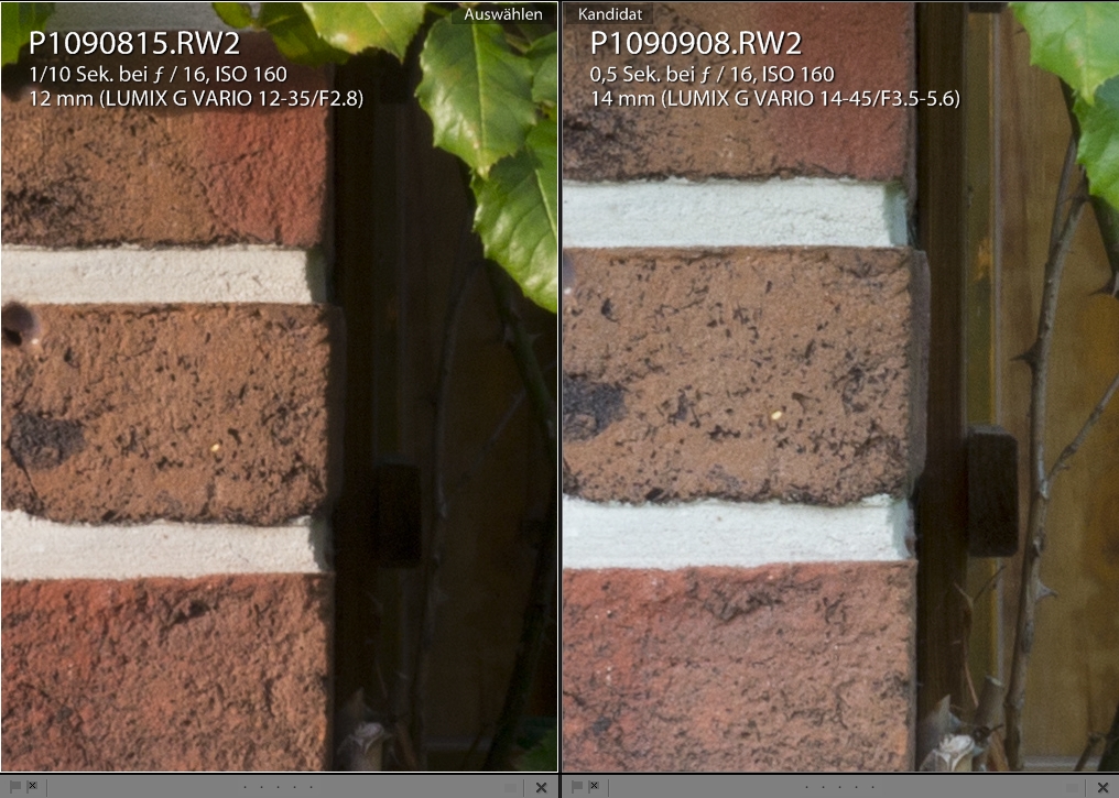

Hendock
Beitrag von Hendock » Freitag 26. Oktober 2012, 20:22

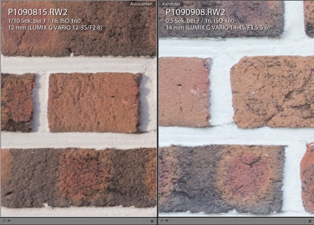

Weitwinkel bei Blende 16:
