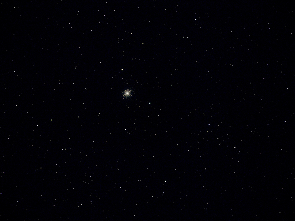

So. Ich hab es nochmal aufgeschraubt, und statt der 0.15er Scheibe (nur) die 0.05er drin gelassen. Damit kann ich jetzt wirklich klar über den ∞-Punkt hinaus fokussieren und bekomme die Sterne endlich scharf. Leider kamen dann Wolken, für einen kurzen Versuch hat's aber grad noch gereicht: Zu sehen ist der Kugelsternhaufen M13 im Sternbild Herkules.
G5 P100-300 300mm f/5.6 ISO 12800 20x13s

Beeindruckend! Das scheint ja wirklich eine Lösung zu sein. Hat sich dabei die Nahgrenze merkbar verändert?
OT: Und Du hast auch keine Bewegungsunschärfe drin. ISO 12800 scheint für diese Zwecke brauchbar. Die Zeitangabe 20x13s kann ich nicht interpretieren. Wie lang hast Du belichtet?

Ah, also noch ein paar Erläuterungen:
Kamera und Objektiv sassen Huckepack auf meinem Teleskop mit Nachführmotor. Ohne das bekäme man bei 300mm schon mit 1/2s Belichtungszeit längliche Sterne :o Wie Valentino schreibt sind das in der Tat 20 Aufnahmen zu je 13s Belichtungszeit (jeweils mit direkter Langbelichtungs-Korrektur), die ich dann zusammen verarbeite, um das Rauschen des Sensors nicht zu dominant werden zu lassen. Was da der beste Wert ist muss ich erst noch rausfinden, gleiches gilt für die ISO-Einstellung.
Und was das Selbst-Hand-anlegen angeht: Das sollte ja eigentlich gar nicht notwendig sein bzw. vom Garantie-Service erledigt werden (gell Horka?).....
(und um den nächsten Neumond herum gibt's dann hoffentlich ein 'richtiges' Beispiel was das 100-300 nachts kann :D)
@veo: Die Nahgrenze hab ich nicht wiklich getestet, gross geändert hat sich da nix (aber in der Tat sollte sie minimal grösser geworden sein). Aber ob das jetzt 150cm sind, oder 152 oder sogar 160 seh ich nicht so eng. Ich hab auch nie gecheckt ob es wirklich original 150cm waren. Ich geh halt zurück bis ich scharfstellen kann, oder pack die/den Raynox drauf ;)

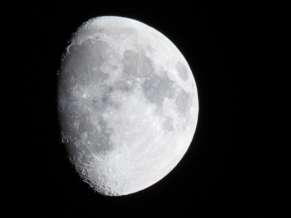

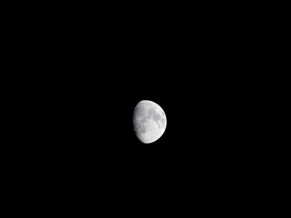

So! Gestern war der Abend der Wahrheit: Die Wolken waren weg und der Mond stand klar und hell über mir. Stativ 'raus und Tests.
G5 JPG ooc:
Das selbe Bild aus RAW entwickelt uns stark Ausschnittvergrößert:
Kann man nicht meckern, oder?
Das Fatale ist, dass das 100-300 an beiden Bodies (G5 und GX7) bei 300mm mit dem kleinsten Autofokusfeld blitzschnell ohne Fehlversuch auf den Mond zu fokussieren war. Kein Problem also. Ich bin trotzdem nicht bereit, meine Beobachtungen im letzten Winter als Fata Morgana anzusehen. Dazu war das Problem zu sicher reproduzierbar. Zusammen mit den Beobachtungen von Der_Pit bleibt mir nur die Vermutung, dass das Phänomen mit der Höhe, spricht, dem Luftdruck, zusammenhängt. Wie genau? Keine Ahnung.

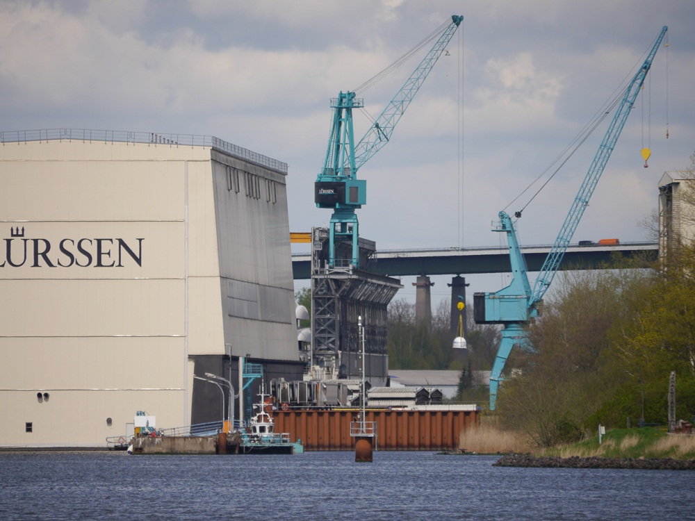

Ein kleines Update in dieser wunderlichen Angelegenheit:
Nachdem mein 100-300 im letzten Winter wieder herumgezickt hat, habe ich mich entschlossen es doch innerhalb der Garantie noch einmal zum Service zu geben. Nach den Vorerfahrungen konnte ich noch einmal mit einem Techniker sprechen. Der bot mir dann an, das Objektiv gegen ein anderes "refurbished" einzutauschen. Kurz habe ich zurückgezuckt, weil mein Exemplar immerhin butterweich fokussiert und zoomt und ich wollte nicht ein Problem gegen ein anderes tauschen. Letztlich habe ich mich aber zum Tausch entschlossen. Das Umgetauschte hat nun eine Macke im Filtergewinde, aber ohne Einfluss auf die Funktion und Fokussieren und Zoom laufen gut. Und das beste ist: Bislang fokussiert es willig, selbst in die Wolken. Ein erster Versuch aus der Hand ooc. (Die Werfthalle in 1200m und die Autobahnbrücke in 2600m Entfernung):
Sieht so aus, als wäre das Thema ausgestanden. :D

Glückwunsch veo! Zudem ist es immer wieder beeindruckend, wie stark so ein Tele die Szenerie verdichtet. Bei diesem Bild hat man den Eindruck, dass die Rader Hochbrücke direkt hinter der Werft verläuft und nicht 1.400 m weiter.

veo hat geschrieben: (Die Werfthalle in 1200m und die Autobahnbrücke in 2600m Entfernung)
Ich verwende das 100-300 vorwiegend im nahen Bereich, 6 bis 50 Meter. Deshalb bin ich vom optischen Zusammenrücken der Werfthalle zur Autobahnbrücke ziemlich erstaunt. Nach deinen Angaben sind es 1.400 Meter. Ich hätte keine 300 geschätzt. Das muss ich unbedingt mal selbst ausprobieren.

Hobbyradler hat geschrieben:Nach deinen Angaben sind es 1.400 Meter.
Mit Google Earth Lineal gemessen.
