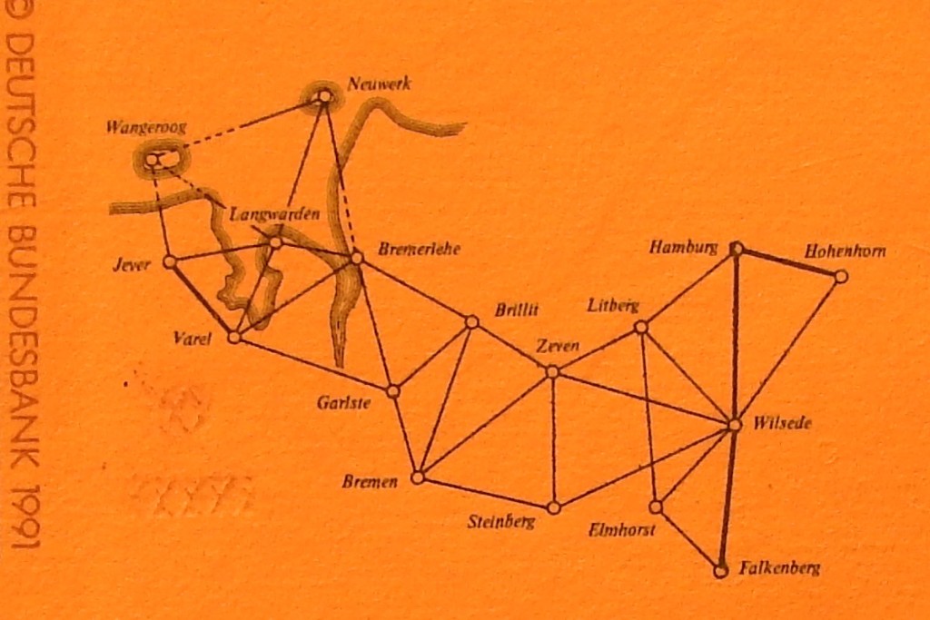

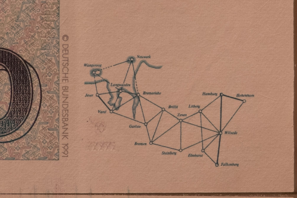

Hallo Holger, ich finde so ein "Labortest" durchaus sinnvoll, da man einfach mal Objektiv A mit Objektiv B vergleichen kann ohne dass sich Wind, Luftflimmern,... bemerkbar macht (wobei man ja auch wegen der Serienstreuung z.B. zwei 100-400 Objektive vergleichen könnte).
Ich habe so z.B. festgestellt, dass meine G9 + 400mm Canon L F5.6 + Kenko 2x Konverter ein sichtbar besseres Auflösungsvermögen geliefert hat (was ich später durch Mondbilder auch bestätigen konnte).
D.h. wenn z.B. dein 200mm F2.8 + 2x Konverter im "Labortest" was ähnliches liefert, würde ich mal bei (statischen) Teleaufnahmen auch mal manuell scharfstellen.
Bei der G9 kann man natürlich bei diesem "Labortest" auch mal den HiRes Modus austesten und auch so im Vorfeld testen, ob der Modus überhaupt für das Objektiv sinnvoll ist.
Hier mal z.B. Beispielfotos (leider sind ja die neuen Banknoten nicht mehr so gut wie z.B. der alte 10 DM Gauß Schein):
- 10DM_80mpx-1000213.jpg (117.17 KiB) 3117 mal betrachtet
- 10DM_20mpx-1000212.jpg (190.43 KiB) 3117 mal betrachtet
- 10DM_16mpx_NikonP900-2894.jpg (123.86 KiB) 3117 mal betrachtet

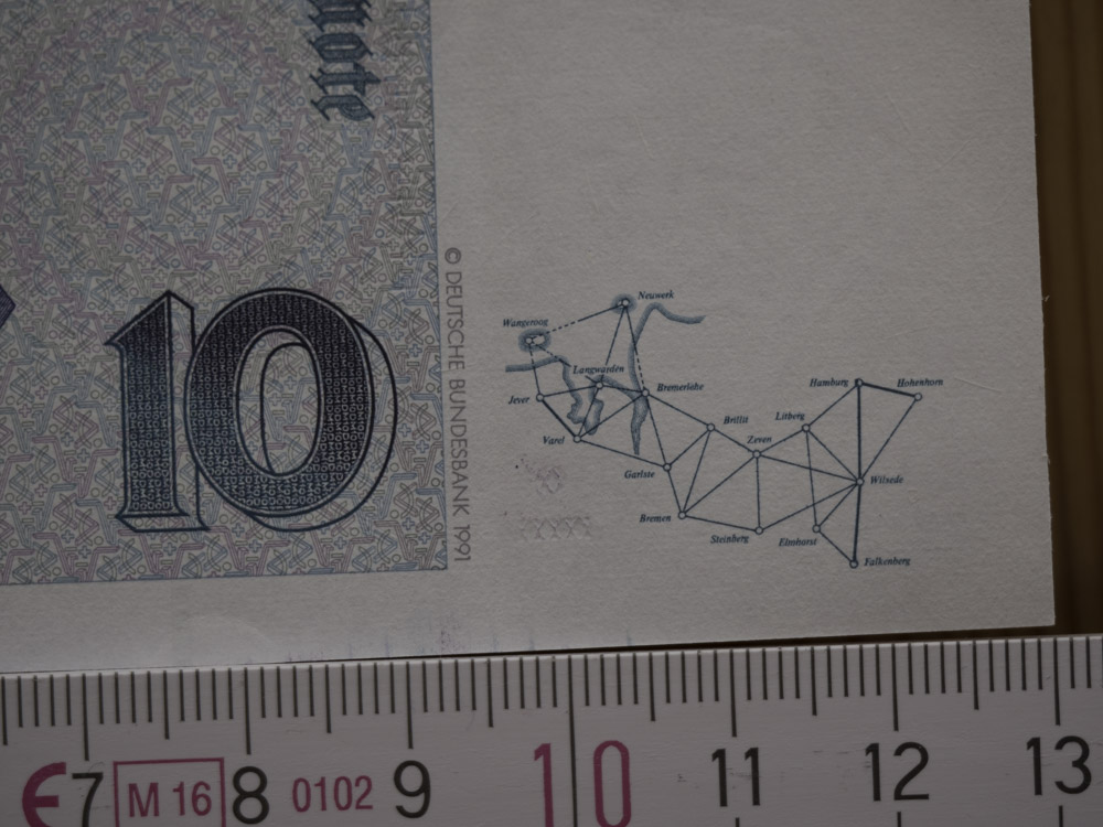

Re: Pana 100-300 und Vario-Elmar 100-400: Ist der Bereich 301-400mm überflüssig?
Und für alle die den 10 DM Schein nicht kennen, hier mal eine Makrobild von der kleinen Schrift die man aus 5m noch gut lesen kann:
- P1005912.jpg (177.61 KiB) 3115 mal betrachtet

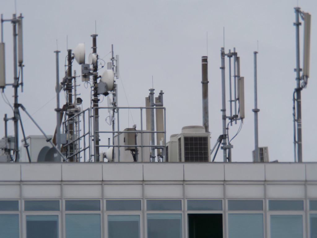

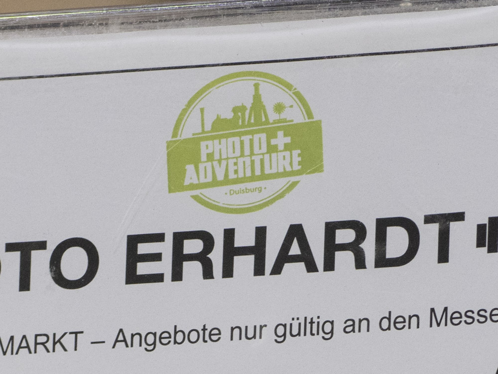

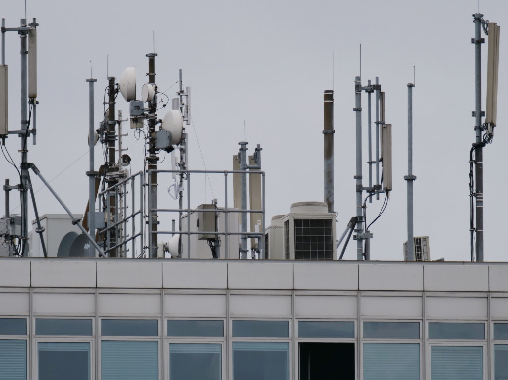

ich greife noch mal die Idee des Beitragerstellers auf, da ich auch schon den gleichen Gedanke hatte. Ich habe (noch) beide Objektive, das 100-300 ii und 100-400.
Unten sind 3 Testbilder, bei denen ich gemeinerweise
die exifs entfernt habe:
-vom 100-300 bei 300mm aufgenommen, Bildausschnitt
-vom 100-400 bei 300mm aufgenommen, Bildausschnitt
-vom 100-400 bei 400, Original
Natürlich kommen die Bilder nicht in obiger Reihenfolge, das wäre ja zu einfach, sind aber zur Unterscheidung nummeriert.
Alles bei iso 200, Blende 9, 1\400, manuelle Scharfstellung auf den Schriftzug „Schiffsfahrplan“ , Stativ, Kabelauslöser, kein heißer Tag, kaum Wind...
Sie zeigen nur ein Bild-Beispiel, und sind auch nur ein Ergebnis MEINER Objektive. Ich werde mit Sicherheit noch weitere Tests durchführen (vor allem, weil mittlerweile noch das 50-200 dazugekommen ist).
So, viel Spaß beim Raten
...hier noch mal in größerer Voransicht:
Hallo Frank,
von der Bildqualität ist Bild 1 am besten (vermutlich 100-400, bei 400mm)
Bei Bild 2 / 3 finde ich Im Zentrum Bild 2 besser als Bild 3, am Bildrand leider umgekehrt.
Bild 2 könnte das 100-300mm sein, Bild 3 dann das 100-400 bei 300mm (50%).
Liebe Grüße, Mathias

...einen Treffer hast dukl007 hat geschrieben: ↑Freitag 28. August 2020, 16:30Hallo Frank,
Ich weis, das ist ein gemeines Spiel, aber so ein Blindtest ist doch eigentlich interessant, oder?
Wenn’s euch nervt, löse ich auf
ok, dann vertausche ich 2 / 3 (war ja 50 %)
Bild 1: 100-400, bei 400mm
Bild 2: 100-400, bei 300mm
Bild 3: 100-300
Ich würde die Testbilder auch eher mit F8 machen.
Bild 3: 100-300
