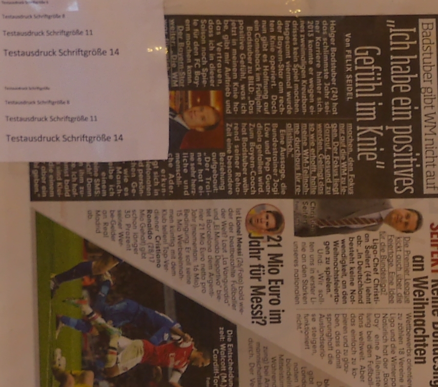

also die kamera stand bei allen aufnahmen auf einem fleck...auf einem stativ (slik) und ich hab 2 sekunden auslöseverzögerung benutzt. also gewackelt hat da nix und die aufnahmen sind zu 100% vergleichbar. ob ich ggf noch die ausrichtung optimierung ändern könnte zur wand müsste ich bei wiederholung drauf achten.
das waren crops aus 100%-asicht...jpeg....auch hier natürlich mit identischer kameraaufbereitung.
hab mit einem mitarbeiter von panasonic gesprochen. der hat gesagt ich solle testbilder einreichen....mit mehrfeldfocus gemacht.
deswegen war ich drauf gekommen, dass da das nicht auftritt mit unschärfe. komisch ist das. der mehrfeldfocus wurde durch die kamera in diesem fall in die mitte gesetzt....also eigentlich nicht unbedingt ein unterschied zum mittigen punktfocus...wobei ich bei den hier angefügten testbildern ja jeweils in die ecke fokussiert hab. ich muss das noch weiter untersuchen ;). hab aber auch noch anderes zu tun ;).....
aber fällt jemanden ne erklärung ein, wieso der mehrfeldfocus ne änderung bringt?

Also ich hab das alles nochmal getestet, das Ergebnis finde ich höchst verwirrend. :geek:
Beim 14-45 ist es egal ob Sport oder automatischer Mehrfeldfocus, die Bilder sind am Ende gleich scharf.
Beim 12-35 wirds mit Spotfocus (auch wenn dieser Punktgenau in der Ecke sitzt, die ich später betrachte) total schwammig. Mit dem automatischen Mehrfeldfocus wieder auf einem Niveau mit dem 14-45, vielleicht einen kleinen Ticken unschärfer in der Ecke, aber nix relavantes.
Ist dies nun technisch bedingt? Wobei Blende jedesmal bei 5,6 stand.
Panasonic sagt mir, ich soll Mehrfeldfocus machen, wäre aussagekräftiger :cry: ?!

vielleicht kann ja mal jemand, der auch dieses objektiv hat, schauen ob diese erscheinung auch auftritt...also vergleich der randschärfe mit spotfocus contra mehrfeldfocus. das wäre toll! :)
bevor nochmal dazu nachfragen kommen: die kamera stand wie festgetackert immer auf der gleichen stelle auf dem stativ, stabi off und hab zuletzt auch ganz exakt auf die ebene ausrichtung (also null neigung zur wand) geachtet.

Hab ich auch gedacht dass das egal ist.aber die Ergebnisse unterscheiden sich sehr.ich lade gleich mal Bilder. das Ergebnis ist nicht zufällig und jederzeit reproduzierbar

also beim 14-45 bleibt mehr oder weniger alles gleich scharf, egal welchen focus ich wo setze.....mehrfeld oder punkt....links oben oder mitte.....minimalste abweichungen.
beim 12-35 das krasse gegenteil....abhängig davon wohin und womit focussiert wurde unterschiedlich. anbei zwei bilder...jeweils als crop.
für vergleiche wäre ich sehr dankbar.
das erste bild ist mit etwas größeren punktfocus oben links gesetzt, das zweite mit kleinen punkt-focus in der mitte.
teils ist das 12-35 schärfer als das 14-45, teils eben viel unschärfer :(.
petergabriel74
Beiträge: 76
Registriert: Freitag 17. Mai 2013, 07:06
Re: Neu: Lumix G X Vario 2,8/12-35 mm
Beitrag von petergabriel74 » Samstag 4. Januar 2014, 13:00
die bildausschnitte zeiegen jeweils die linke obere ecke. wie ich gerade gesehen habe, ist das erste bild insgesamt unschärfer

und hier das zweite
crop3 P1180018.jpg (507.33 KiB) 2005 mal betrachtet

ich kann das Phänomen bei Mehrfachfeldmessung nicht wirklich erklären. Allerdings erscheint mir das letztere Bild nachgeschärft. Besonders erkennbar beim "Testausdruck Schriftgröße 14". Dort befinden sich Artefakte, die sonst nur beim Nachschärfen entstehen.
Wenn Du selber nicht nachgeschärft hast, dann war es möglicherweise die jpg-Engine in Deiner GH3.
Eine mögliche Erklärung hiefür wäre, dass die Engine bei Mehrfeldmessung automatisch stärker nachschärft als bei Punktmessung.
Deshalb nochmals meine Bitte: Versuche es mit dem RAW-Export. Und danach ohne nachzuschärfen am Compi in der höchsten Qualitätsstufe in jpg umwandeln.
Das Verhalten der Venus-Engine in den Lumixen ist einigermaßen intransparent und man ist nie ganz sicher, was da alles an Verschlimmbesserung passiert. - Auch dann, wenn im Menue der Kamera alles auf "neutral" steht. Beim nachträglicher Umwandlung von RAW in jpg hast Du die volle Leistung Deines Compis zur Verfügung und Du hast die volle Kontrolle über das, was Du tust.
