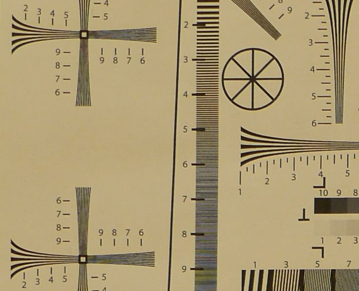

nochmal ne neue testreihe
- 12-35mm bei 35mm Mehrfeldfocus Automatik (Bildausschnitt oben links)
- P1180109crop.jpg (285.86 KiB) 3895 mal betrachtet

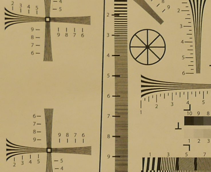

petergabriel74
- Beiträge: 76
- Registriert: Freitag 17. Mai 2013, 07:06
Re: Neu: Lumix G X Vario 2,8/12-35 mm
hier sieht man noch keinen allzu großen Unterschied, wobei das 14-45 auch schon leicht besser ist.
- 14-45mm bei 35mm Mehrfeldfocus Automatik (Bildausschnitt oben links)
- P1180119crop.jpg (297.36 KiB) 3888 mal betrachtet

dann geht bergab...beim 12-35 beim Punktfocus
- 12-35mm bei 35mm kleiner Punktfocus oben links (Bildausschnitt oben links)
- P1180111crop.jpg (283.85 KiB) 3888 mal betrachtet
petergabriel74
- Beiträge: 76
das 14-45 ist hier deutlich schärfer
die kamera stand bei allen aufnahmen wie festgenagelt. auslöseverzögerung. stabi off, gleiche blende.
- 14-45mm bei 35mm kleiner Punktfocus oben links (Bildausschnitt oben links)
- P1180121crop.jpg (298.99 KiB) 3883 mal betrachtet

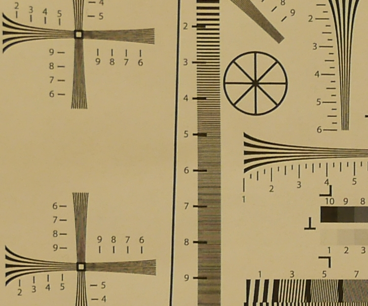

petergabriel74
- Beiträge: 76
bei 25mm das gleiche, bei 14mm nicht so deutlich sichtbar.
werde das objektiv zu panasonic schicken. die holen das ja sogar ab
es wird ja gelegentlich empfohlen den body mitzuschicken, damit dann beides 100% aufeinander abgestimmt ist. aber kann sich dadurch das verhalten des body zu meinen anderen objektiven ändern? hat damit jemand erfahrung?
