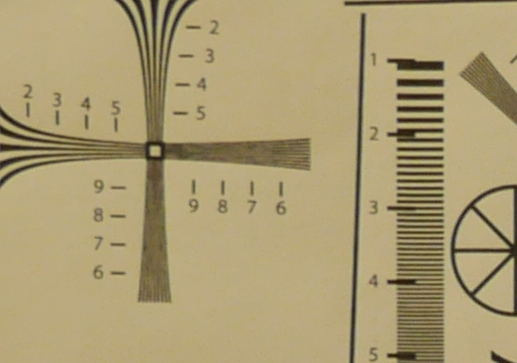

So, Kamera zurück.....ging sehr schnell.
Das Ergebnis ist grausam. Genauso matischig wie vorher. Ich könnte schreien. Das 12-35 hat keine Chance gegen das 14-45.
Kann das bitte mal jemand nachtesten, der ggf die gleiche Kombi hat?!
Bedingungen wie vorher.....Blende 5,6, Stativ, Stabi off, Auslöseverzögerung 2 sek., Punktfocus oben links in der Ecke. Bilder könnte ich natürlich laden, die sehen aber wie die alten aus.
Getestet hab ich eben mal schnell 35mm und 25mm. Der Aufbau war schnell gemacht.
Es ist zum heulen. Angeblich wurde das Objektiv justiert, was null zu sehen ist. Entweder ist mein Objektiv also ne totale Gureknazsführung und geht nicht besser oder das 12-35 ist allg. ne Gurge unter diesen Bedingungen ??? Glaub ich aber nicht.
Ich will das Objektiv nicht einfach so zurück bringen (wobei ich auch Zweifel hab ob das denn geht).....ich würde es ja gerne haben wollen. Müsste halt nur mal wissen, dass es definitiv speziell an diesem Objektiv liegt.

12-35mm
- 12-35mm bei 25mm
- P1180432crop.jpg (137.45 KiB) 5045 mal betrachtet
petergabriel74
- Beiträge: 76
- Registriert: Freitag 17. Mai 2013, 07:06
Re: Neu: Lumix G X Vario 2,8/12-35 mm
14-45
- 14-45mm bei 25mm
- P1180433crop.jpg (133.08 KiB) 5045 mal betrachtet
petergabriel74
- Beiträge: 76
siehe crops....es ist wirklich zum heulen. Kann der Herr Späth ggf seine Einschätzung dazu abgeben
petergabriel74
- Beiträge: 76
Kann man von Panasonic ein Austausch des Objektivs verlangen?
Das wurde jetzt von der Panasonic-Service-Werkstatt Geissler in Reutlingen "justiert".
Aber die können das ja anscheinend nicht oder das Objektiv ist halt totaler Murks. In diesem Fall hätten die das aber eigentlich sehen sollen, dass das Ergebnis nach der Justierung das gleiche wie vorher ist.
Aber ich glaube ich hab das viel zu viel Hoffnung, wieviel Mühe die sich da geben
Nochmal dahin wird ja kaum was bringen.
Mein Fotoladen in Bonn, wo ich das Objektiv gekauft hab, wollte mir das beim ersten Mal schon nicht glauben und meinte nur, das hätte man noch nie bei Panasonic gehabt und das wäre ja überhaupt das Überflieger-Objektiv.
Nein nein, das darf nicht sein, das Objektiv hat ne Macke.
==> Testfotos auf die Speicherkarte und ab in den Fotoladen und zurückgeben.
Anschließend überlegen, doch lieber das f 2,8 12-40mm oly zu nehmen ?
Ich meine rauszulesen, dass es wohl einen Tick besser ist und die 5mm oben finde ich nicht unwichtig, wenn es denn schon ein Zoom sein soll.
Sehr ärgerlich das alles.....

Wenn das die Resultate des vielgelobten 12-35mm sein sollen, dann naja.
Das 14-45 soll aber ja auch sehr gut sein!
Aber ich denke, der Preis sollte mehr bieten als nur die f 2,8 Offenblende.
Deine Testbilder sprechen doch Bände: Wie will dein Fotohändler denn da argumentieren?
Also ich wäre morgen bereits erneut im Laden, so oder so.
Viel Glück Dir !
Vielleicht werfe ich hier auch noch was in den RIng: Letztes Jahr habe ich mal einen MTF Auflösungstest vom 1235 gemacht und kam zu folgendem Ergebnis:
In der Bildmitte sehr gute Auflösung, zum Rand hin abfallend (da hätte bei der Positionierung als Premiumlinse ggf. wohl mehr drin sein können):
http://www.mopswerk.de/lens-test-mft-panasonic-12-35/" onclick="window.open(this.href);return false;" onclick="window.open(this.href);return false;" onclick="window.open(this.href);return false;
Ganz unten auf der Seite sieht man auch einen 100% Crop vom Testchart von der Ecke.
Von den Messwerten in gleichen Größenordnungen wie das 20er
http://www.mopswerk.de/lens-test-h020e/" onclick="window.open(this.href);return false;" onclick="window.open(this.href);return false;" onclick="window.open(this.href);return false;
Wahrscheinlich ist da wirklich was an dem speziellen Exemplar etwas faul. ..
Wer mehr über die Modulationstransferfunktion wissen will, hier habe ich das Ganze einmal erklärt: http://www.mopswerk.de/mtf/" onclick="window.open(this.href);return false;" onclick="window.open(this.href);return false;" onclick="window.open(this.href);return false;

Tach zusammen, da ich hier schon in diesem Thread meinen Leidensweg mit dem Objektiv aufgezeigt habe, setzte ich das auch hier fort.
Hab heute das Objektiv aus der zweiten Reparatur zurück bekommen. Bzw ich hab ein neues Exemplar bekommen, Seriennummer war eine andere. Beim ersten hatte ich ja Probleme mit Unschärfe, ich verweise auf den Threadverlauf.
Das neue Objektiv hatte die alte Firmware 1.1. Nun, spielt ja nicht so die Rolle, das war innerhalb von Minuten geändert.
Kurz angetestet hab ich es auch, wieder im Vergleich zum 14-45.
Auf jeden Fall besser als das erste, aber nach ersten kurzen Eindruch minimal schlechter als das 14-45.
Bevor ich mich jetzt intensiver damit auseinandergesetzt habe merke ich auf einmal, dass der Zoomring total schwergängig ist. Nun "total" ist sicher relativ, aber das erste war butterweich, noch besser als mein ohnehin gutes 14-45. Dieses hier ist wie mein altes 14-45 was ich auch mal hatte, sehr hakelig, mit Widerstand wenn man den Zoom nur wenig...vorsichtig verändern will.
Ich dreh mich da irgendwo im Kreis. Morgen geht dass Objektiv gleich wieder zurück zur Servicewerkstatt. Mal schauen was für ein Exemplar dann zurück kommt
Hat jemand schonmal ähnliches gehabt beim 12-35...also eine gewisse schwergängigkeit?
Woher dieses Objektiv stammt, darüber könnte man spekulieren. Ob das zB schon ein anderer Kundenrückläufer war, wo die sich jetzt gedacht haben das einer Zweitverwertung zuzuführen. Hab auch kur mit der Werkstatt (in der Fachabteilung) gesprochen. Die hätten nix gemerkt war die Aussage....super hilfreich.
