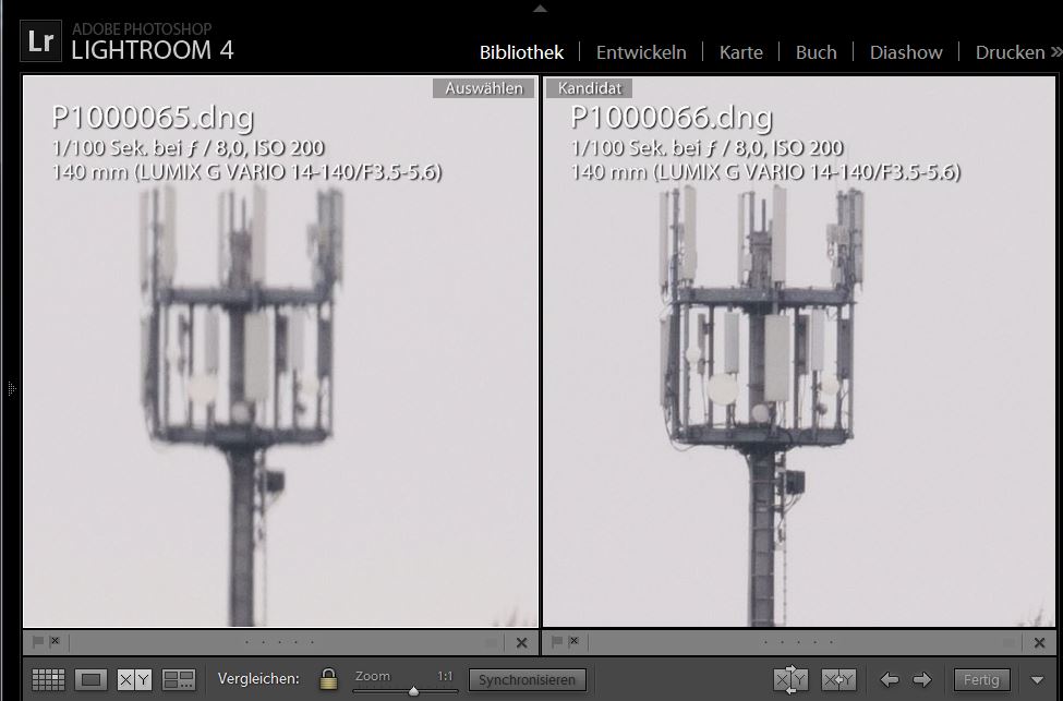

Thema 6: Der mechanische Verschluss und der Shutter-Shock
Bei diesem Thema gehen die praktischen Erfahrungen sehr auseinander. Manche haben das Problem nur in geringem Ausmaß, andere sind heftig betroffen. Ich persönlich gehöre zu denen, die mit der GH2 und dem 100-300er zu 90 % Ausschuss produziert haben. Benutze mal die Suchfunktion des Forums.
Hier mal ein Beispiel, das das Forums-mitglied 'veo' mal gepostet hat:
Das deckt sich mit meinen Erfahrungen beim mechanischen Verschluss.
Da Du nicht geschrieben hast, welche Kamera Du benutzt, weiß ich auch nicht, ob Deine Cam schon einen elektr. Verschluss hat. Den gibt es nämlich erst ab GH3, G5 bzw. GX7.
Wenn Du alles beherzigst, solltest Du mit Deinem Objektiv auch zufrieden sein. Vielleicht postest Du mal ein paar Beispielfotos mitsamt den dazu gehörenden EXIFs.
