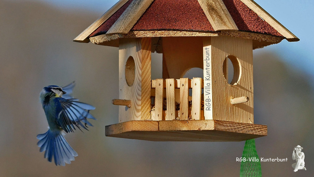

Hallo liebe Lumix-Freunde,
melde mich nach "schwierigen (tatterichen) Zeiten" gerne wieder hier ins Lumix-Forum zurück.
Zwischenzeitlich habe ich mich von meinem "legendären", überaus handlichen Canon FD 4.0/200
getrennt, da ich das Objektiv kaum noch manuell scharstellen konnte, schon gar nicht mehr freihändig.
"Wennschon > dennschon > denn schon bitte das Panasonic Leica DG Elmarit 200mm/F2.8" ...
mit dem ich seit Februar d. J. fotografiere und Bilder mache, in Kombination mit der Lumix G81.
WOW > was für ein großer, schwerer Brocken das 200er doch ist. WOW > trotz dem Gewicht (oder
gerade ob dem Gwewicht) kann ich die Kombi G81 + 2.8/200 auch freihändig "wundersam locker" händeln
und mit ihr (im Telebereich) schneller denn je fotografieren. Und WOW > ist das 2.8/200er scharf, schärfer
m. E. als das Leica APO Telyt-R 2.8/280 z. B. an der R6 + Kodachrome 64.
Klar doch, das Panasonic Leica DG Vario-Elmar 4.0-6.3/100-400 stand auch zur Diskussion, zumal es
unbestrittene Vorzüge gegenüber einer festen Tele-Brennweite hat. Doch Lichtstärke (und Bokeh) bzw.
schnellst mögliche Verschlusszeiten haben bei mir Vorrang.
Nachfolgendes Bild ist ein Ausschnitt aus einer extrahierten 4K-Pre-Burst-Aufnahme > offene Blende,
1/3000 Sek., FREIHAND:
LG Klaus
Beiträge: 26420
Re: Panasonic Leica DG Elmarit 200mm/F2.8
Beitrag von Jock-l » Samstag 6. April 2019, 14:01
Sehr schön die Freistellung und sicheres Erfasssen des gespreizten Gefieders !
Da muß ich mit dem PL 100-400mm schon gehörig für kurze Verschlußzeiten sorgen um da aufzuschließen ... ;)
Beiträge: 28558
Beitrag von Guillaume » Samstag 6. April 2019, 15:48
Das freut mich, dass Du mit der Linse so gut klar kommst. Das Bild jedenfalls kann überzeugen.
Wolfgang B.
Beiträge: 4147
Beitrag von Wolfgang B. » Samstag 6. April 2019, 16:23
Da passt einfach alles.
Position des Vogels, Spreizung des Gedieders, Schärfe und Hintergrund.
Respekt!
Was ist eigentlich Deine Kamera? Ist das ein Extrakt aus 4k- oder 6k-Foto?
Beste Grüße, Wolfgang
Beitrag von Klaus Bieber » Sonntag 7. April 2019, 10:23
Wolfgang B. hat geschrieben:
Respekt!
Moin Wofgang,
habe mir soeben Deine Bilder auf Deiner Hompage angesehen/betrachtet: Bilder & HP = Super!
Die Kamera mit der ich z. Zt. fotografiere ist die G81 > meine sechste Lumix G (G1, G3, GH2, G6
GX80) seit 2008 (seit Beginn meiner körperl. Handicaps). Die G81 und das 2.8/200er harmonieren
m. E. prima miteinander und ich kann mit der Kombi f r e i h ä n d i g noch mit 1/8 Sek. (!) scharfe
Bilder realisieren (was mir mit der G9 meines Freundes aus mir unerklärlichen Gründen nur mit
1/15 Sek. gelingt).
LG Klaus
