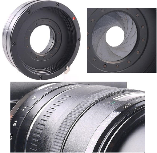

So wie ich das sehe benötige ich wohl einen Adapter Canon EOS (EF) --> mFT.
(Zunächst war ich der Meinung er wäre ein Canon FD-->mFT)
Bei meiner Suche habe ich wirklich einiges gefunden.
U.a. diesen hier, der hat sogar einen Blendenring und ist preislich noch ok.

richtig EOS (EF) --> mFT.
Ich würde mir einen Adapter ohne Blendenring kaufen. Die Blende hat nicht die richtige Position für eine optimale Abbildungsqualität.
Zu 95% benötigst Du sowieso die Offenblende, da Du bei 400mm Vollformat mind. 1/400 Sek. Belichtungszeit benötigst. Bedenke Du hast keinen funktionsfähigen Stabi.

Die MMF-2 habe ich schon länger, keine Ahnung wer zur Zeit etwas anbietet.
eventuell mal hier versuchen?
http://stores.ebay.de/OlympusMarket?_trksid=p4340.l2563" onclick="window.open(this.href);return false;
Das 150er kenne ich im AF nur von der E-3/E-30 - war das schnellste Objektiv von Olympus im AF-C.
Re: Canon EF 70-200mm 1:4,0L IS USM Objektiv an mFT
...zwar immer noch 95 €, aber zur Zeit die preiswerteste Quelle.
https://alpafoto.de/pi2/pi51/pd707.html" onclick="window.open(this.href);return false;
