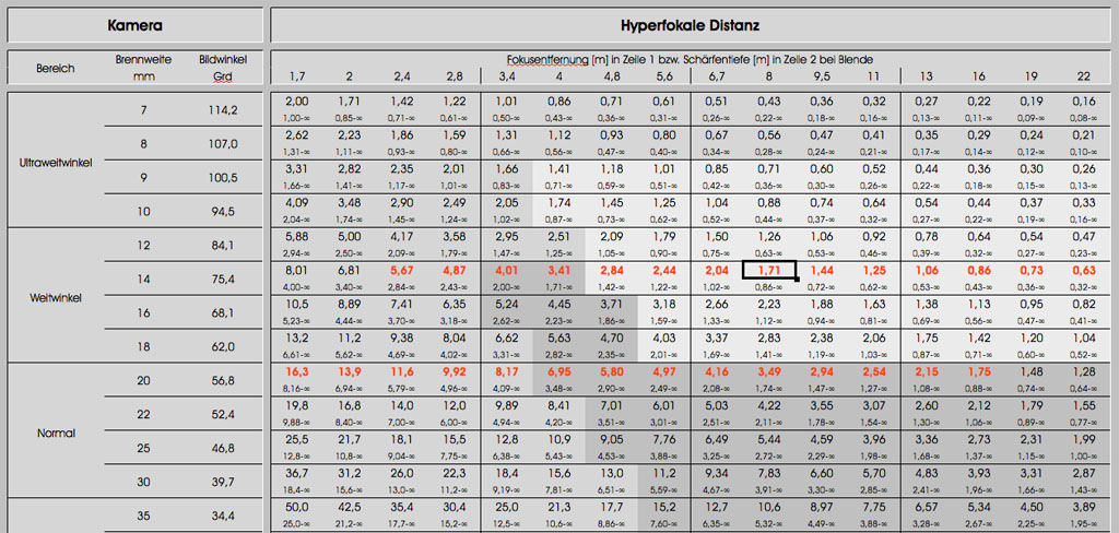

Offensichtlich ist die Definition der akzeptablen Unschärfe so eine Sache, denn Andreas kommt in seinem Beitrag auf einen anderen Unschärfebeginn (1,392m). Ich bin bzw. Wikipedia ist da großzügiger mit 1,7 / 2 = 0,85 m. Immerhin sind wir uns bei Unendlich einigZitat Wikipdia:
Als hyperfokale Entfernung beziehungsweise hyperfokale Distanz wird in der Fotografie diejenige endliche Gegenstandsweite bezeichnet, bei der, wenn man genau auf diese Entfernung fokussiert, im Unendlichen liegende Objekte ebenfalls gerade noch mit akzeptabler Unschärfe abgebildet werden. Der gesamte mit akzeptabler Unschärfe abgebildete Bereich, die sogenannte Schärfentiefe, reicht dann von der halben hyperfokalen Entfernung bis ins Unendliche.
- Auszug aus meiner Tabelle zur Hyperfokalen Distanz. Die roten Werte sind meine Festbrennweiten und die weißen bzw. dunkelgrauen Bereiche meine Zoom-Objektive
- HFD.jpg (174.92 KiB) 3174 mal betrachtet

Veo zitiert zum Zersteuungskreis: Die Ursprungsdefinition, "was das normalsichtige Auge im Betrachtungsabstand der der Bilddiagonale als scharf wahrnimmt"...gilt nicht mehr.
Sie gilt nach wie vor. Die Größe des Zerstreuungskreises ist über den Betrachtungsabstand definiert, nicht über die Aufnahmesituation. Man setzt dabei voraus, dass größere Bilder auch mit größerem Abstand betrachtet werden, dann stimmt die Definition für alle Aufnahmesituationen.
Worüber immer diskutiert wird, ist die Größe des Punktes, der vom Menschen noch scharf gesehen werden kann. Allgemein üblich für Berechnungen ist die Definition, dass ein Punkt von der Größe 1/1000 der Formatdiagonale noch scharf sein muss (nicht zerfranzt, kreis- oder ellipsenförmig aufgeweitet). Damit ändert sich die Größe mit jedem Sensorformat, bei der Betrachtung am Monitor oder Papierbild geht die Rechnung aber wieder auf (kleinerer Sensor, kleinerer zulässiger Zerstreuungskreis, stärkere Vergrößerung -> passt).

Re: Hyperfocal ???
Hallo DocReason,
Deine Tabelle finde ich super!!!
So etwas hätte ich auch gerne, auf mein Equipment und meine Bedürfnisse adaptiert.
Ist das Excel?
Ist das Excel?

Re: Hyperfocal ???
Hallo Karsten,
Danke für die positive Resonanz
Die Tabelle habe ich in OpenOffice/LibreOffice erstellt, einem kostenlosen Office-Programm, das in der Funktionalität Excel nicht nachsteht. Wenn Du willst, kann ich Dir die Tabelle aber im Excel-Format abspeichern und mailen. Da sind noch ein paar andere Gimmicks dabei, die Du vielleicht auch gebrauchen kannst. Schicke mir dazu eine persönliche Nachricht mit Deiner Mail-Adresse. Im Forum kann ich keine Anhänge verschicken.Ist das Excel?

Re: Hyperfocal ???
Hallo Frank,
die Tabelle ist genial, wenn ich darf, schicke ich dir auch meine Mail-Adresse.
LibreOffice setze ich auch ein. Es muss nicht immer MSO sein.
Vielleicht wäre es eine Idee, für solche genialen Sachen mal einen Download-Bereich, natürlich Speicherbegrenzt und nur für registrierte Mitglieder vorzusehen.
