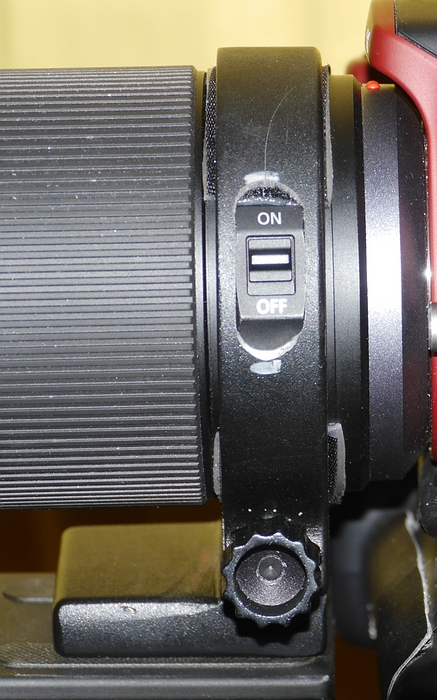

ich habe mit für mein 100-300 diese Objektivschelle gekauft, als Alternative zu der doch recht teueren Rösch-Schelle:
http://www.ebay.de/itm/321108934285?ssP ... 1497.l2649" onclick="window.open(this.href);return false;" onclick="window.open(this.href);return false;" onclick="window.open(this.href);return false;" onclick="window.open(this.href);return false;
Es ist etwas "Bastelei"nötig, damit sie paßt.
Mit zwei Bohrungen und etwas feilen muß die Aussparung für den OIS-Schalter gemacht werden. Dann noch die Flauschseite eines Klettbandes, um den Durchmesser auszugleichen.
Dann sitzt das Teil bombenfest.

Deine Schelle ist sicher aus Kunststoff. Ist sie trotz Bohrung f. d. OIS-Schalter noch stabil genug? Vielleicht zeigt sich das erst im längeren Gebrauch.

Laut der Artikelbeschreibung in der verlinkten ebay-Auktion ist die Schelle aus Metall...

die Schelle ist aus Aluminium, sauber gearbeitet und trotz der Aussparung stabil.

danke für den Test und die Info. Bisher war ich wegen der verbleibenden Materialstärke auch skeptisch, aber das sieht ja vertrauenserweckend aus.

Innen ist der Ring mit einer Stoffschicht versehen - sehr gut
Innengummierung wäre bei meiner Rösch-Schelle auch wünschenswert. Allerdings hat die Röschschelle einen Arca kompatiblen Fuß.

Was für ein Durchmesser hat das 100-300 Pana an diese Stelle? Kannst du das nachmessen bitte.jessig1 hat geschrieben:(...) um den Durchmesser auszugleichen.

An der Stelle zur Befestigung der Stativschelle hat mein Objektiv einen Durchmesser von 70,1 mm.just_me hat geschrieben: Was für ein Durchmesser hat das 100-300 Pana an diese Stelle? Kannst du das nachmessen bitte.
Danke
Bei der Montage muss auf die Möglichkeit geachtet werden, die Schelle über den erhöhten OIS ON/OFF-Schalter schieben zu können.

Habe in China eine Schelle gefunden die innen 71mm Ø hat.. Könnte passen

schön dank fur das bericht. China schelle bestellt, kam aus Great Britain.
Das alu ist leicht zu bearbeiten. Es funktioniert tadelos.
