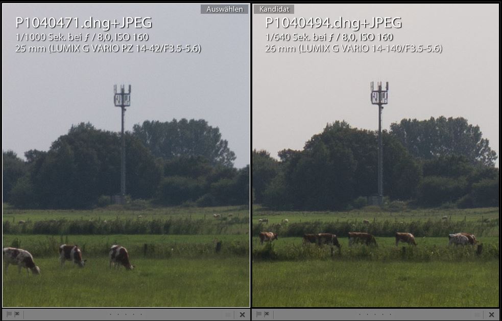

Ausgewählte Fotobelege:
Ich habe Vergleiche ausgewählt, die für mich Überraschungen waren und meinen Beurteilungsmaßstab zeigen können:
Vergleich Zentrum
Rechter Rand
Rechter Rand

Kann man auch erklären, warum das 14-140er im Randbereich deutlich heller ausfällt?
Kommt da mehr (Streu-)Licht durch?

valokuva hat geschrieben:Kann man auch erklären, warum das 14-140er im Randbereich deutlich heller ausfällt?
Die Aufnahmen sind mit Zeitautomatik belichtet. Die Belichtungszeit wurde von der Kamera länger gewählt. Wie man im 1. Bild sehen kann, betrifft der Unterschied auch das Zentrum.

veo hat geschrieben:Die Aufnahmen sind mit Zeitautomatik belichtet. Die Belichtungszeit wurde von der Kamera länger gewählt. Wie man im 1. Bild sehen kann, betrifft der Unterschied auch das Zentrum.
Die Frage ist nur, warum? Denn die Kamera hat in beiden Fällen ja den gleichen Ausschnitt zur Berechnung genommen.

Mit der Belichtungsmessung bringst Du ja eine zusätzliche Komponente mit ins Boot. Ich würde bei solchen Tests der besseren Vergleichbarkeit zuliebe manuell und damit konstant belichten.

Valentino hat geschrieben:Mit der Belichtungsmessung bringst Du ja eine zusätzliche Komponente mit ins Boot. Ich würde bei solchen Tests der besseren Vergleichbarkeit zuliebe manuell und damit konstant belichten.
Korrekt belichten ist das Stichwort, nicht konstant (und zwar bei jeweils gleicher Blendenöffnung)! Wobei bei der Beurteilung der Abbildungsleistung des Objektive zumindest geringe Helligkeitsschwankungen keine Rolle spielen. Es bleibt grundsätzlich das Problem im freien Feld reproduzierbare Bedingungen zu schaffen, wie immer ich es anstelle. Darauf hatte ich oben aber schon hingewiesen.

Die unterschiedlichen Belichtungen sind nebensächlich. Die Auflösungsunterschiede sieht man dagegen sehr gut und das war das Ziel der Übung.
Besser wäre allerdings eine Ebene Fläche bis zu den Rändern gewesen um das komplette Bildfeld zu kontrollieren. Aber man kann nicht alles haben. ;)
