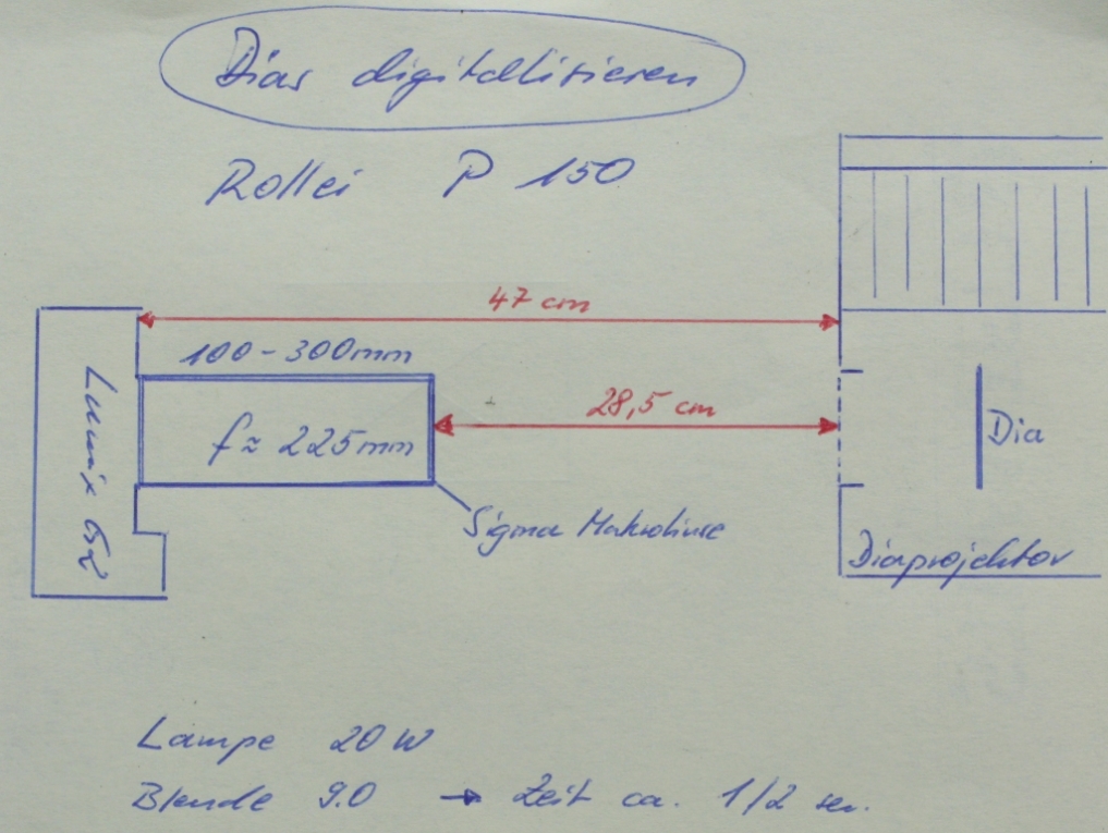

Ich verwende eine 20 Watt Lampe, da die 50er momentan nicht zu bekommen sind. 20 Watt reichen aber aus zur Ausleuchtung und diese Lampe wird nicht sehr heiß. Außerdem bleibt ja der Hitzefilter im Projektor, um die Dias zu schonen. Als Streuscheibe eignet sich durchaus weißes Papier (100 g/qm), da die Hitze -wie gesagt- nicht hoch ist.
Mit der Fernsteuerung für den Diawechsel in der einen und dem Fernauslöser für die Kamera in der anderen Hand geht das Abfotografieren ziemlich flott.
Hier eine einfache Anleitung für den Aufbau und ein Blick in den modifizierten Projektor:
(Als Blende nimmt man besser etwa 8)
- Anleitung Dias dig. Rollei P 150.jpg (424 KiB) 5066 mal betrachtet
- Rollei P 150 z. digit.jpg (492.91 KiB) 5066 mal betrachtet

@Fotohans:
Wow, tolle Skizze! Das entspricht in etwa dem Aufbau aus dem oben genannten Artikel. Was mir immer noch nicht ganz einleuchtet ist hohe Brennweite, die offenabr nötig ist im Vergleich zur Spiegelreflex.
Sehe ich das richtig: Der Mindestabstand muss ca. 30cm sein (damit das Diamagazin nicht an die Kamera stößt) und der Maßstab 1:2 (formatfüllende Abbildung des Kleinbild-Dias auf dem mFT-Sensor).

Re: Macro zum Abfotografieren von Dias
soeldi hat geschrieben:@Fotohans:
Wow, tolle Skizze! Danke!
25-30 cm sind gut, da die 50er Magazine ungefähr so lang sind. Kommt darauf an, wie weit sie beim letzten Bild vorne über die Projektorkante schauen.
