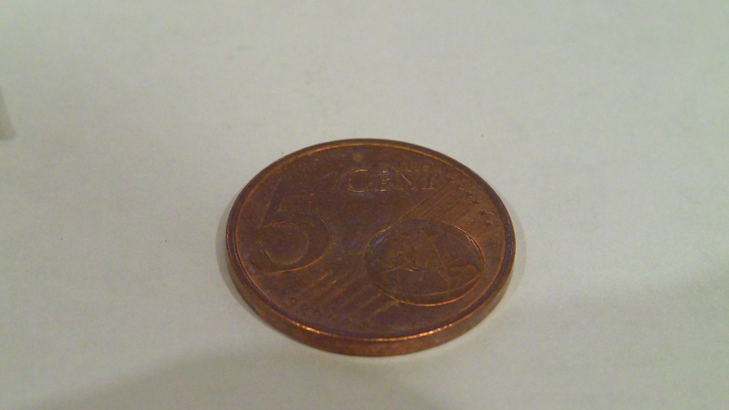

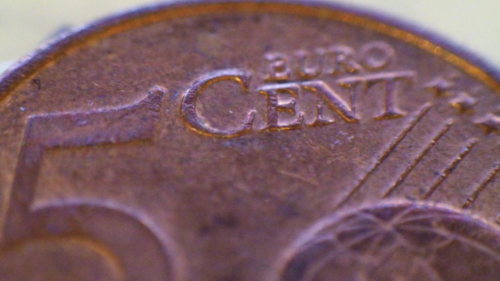

Als preiswerten (wieder)Einstieg in die Makrofotografgie erwäge ich derzeit, einen Umkehrring zu kaufen. Sowas hatte ich vor ca. 30 Jahren schonmal, ist irgendwann beim Systemwechsel mit weggegangen. Damals konnte man am Objektiv die Blende manuell auf jeden beliebigen Wert einstellen. Nun meine Frage: gibt es irgendeinen Trick, mit dem man bei einem mFt-Objektiv die Blende auf einen bestimmten Wert einstellen kann, oder muss ich damit leben, dass beim abmontieren des Objektivs immer die größte Öffnung eingestellt wird?
Und Nein, ein Achromat führt nicht zum gleichen Ergebnis, die Vergrößerung ist eine ganz andere. Das habe ich schon ausprobiert, indem ich das Objektiv mal mit der Hand provisorisch verkehrt herum ans Gehäuse der G3 gehalten habe.
14-45er im "Rückwärtsgang"
14-45er mit DHG-Achromat 5Dioptrien
