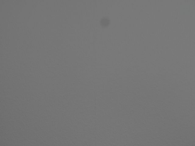

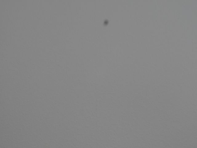

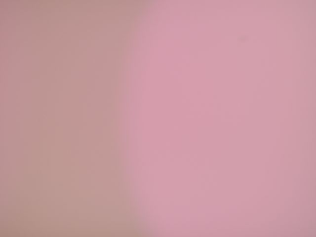

Hallo Experten,
nach etlichen Jahren mit einer Bridgekamera bin ich seit letzter Woche stolzer Besitzer einer DMC-GH3A im Bundle mit o. g. Objektiv. Leider war die erste Fotosafari eine Enttäuschung beim Betrachten der Bilder am PC-Bildschirm: Es zeichnete sich auf fast allen Bildernmehr oder weniger deutlich ein dunkler Fleck ab.
Hierzu eine Testreihe vor der Rauhfasertapete:
ISO 800 | 12mm | f/2,8 | 1/500
ISO 800 | 12mm | f/22 | 1/8
ISO 800 | 35mm | f/22 | 1/8
Leider kann man hier nur 3 Bilder hochladen, aber dennoch ist deutlich Folgendes zu sehen:
  • Bei geschlossener Blende ist der Fleck deutlich konturiert.
  • Bei offener Blende ist er stark unscharf (auch bei 35mm).
  • Unabhängig von der Brennweite ist er stets gleich groß.
Wo sitzt der Übeltäter? Mit bloßem Auge kann ich nichts erkennen.
Ich gehe davon aus, dass das "Staubkorn" am/im Objektiv sitzt, nicht auf dem Sensor, richtig?
Sollte ich das Objektiv (bzwl. das Bundle) zurückschicken, oder was könnte ich vorher noch probieren?
Für Eure Antworten besten Dank im Voraus!
Dave
DMC-GH3 A | Lumix G Vario 12-35mm/F2.8 | Lumix G Vario 35-100mm/F2.8

Danke für die Einschätzung! Wie ist es technisch zu erklären, dass der Fleck bei offener Blende sehr unscharf erscheint?

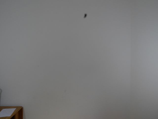

kann man den auf dem Sensor irgendwas erkennen?
Man kann auch mal folgendes machen:
- Kamera einstellen auf "Auslösen ohne Objektiv"
- Objektiv abmachen
- ohne Objektiv gegen sdie Tapete knipsen
- mal sehen ob der Fleck zu sehen ist

Danke für den Tipp, hab ich gemacht:
Das sieht nicht nach einem Fleck auf dem Sensor aus, oder?

Das liegt an der geringen Tiefenschärfe, ist ganz normal. Schmutz auf dem Sensor einer Kamera für Wechselobjektive ist eine völlig normale Angelegentheit und nicht zu vermeiden, wenn die Kamera tatsächlich mit verschiedenen Objektiven genutzt wird. Deshalb meine Empfehlung: Wenn neu gekauft, dann reklamieren, sonst reinigen lassen, wenn der Schmutz bei normalem Gebrauch stört.

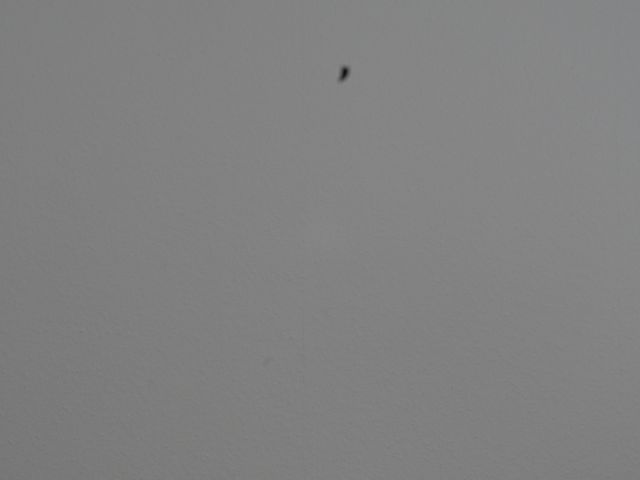

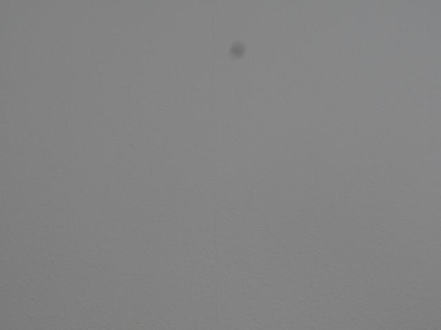

Doch, bei 2.8 ist auch oben was zu sehen. Diese ergänzende Serie verdeutlicht, wonach man suchen muss:
35mm | f/5,6
35mm | f/8
35mm | f/11
