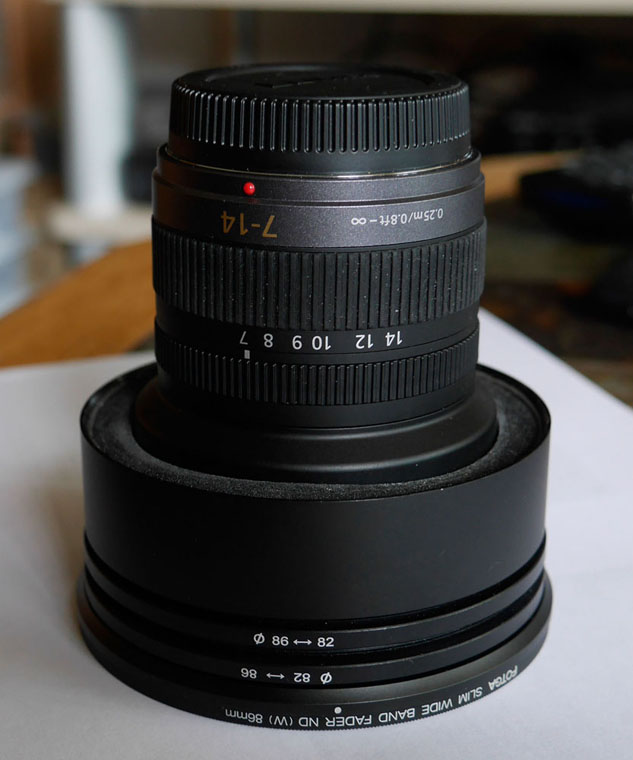

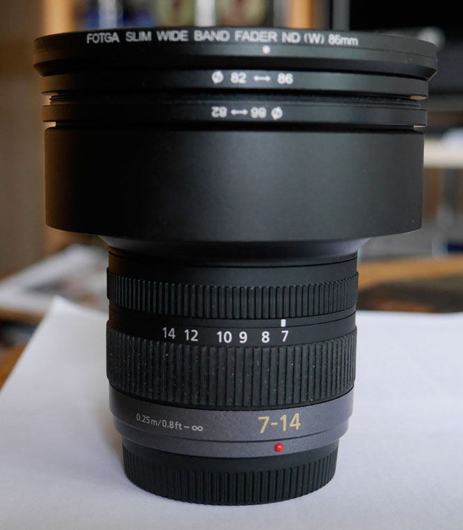

Meine Lösung sieht so aus:
1.) Eine Gegenlichtblende aus Metall. Ebay 380778245935
2.) 86-82mm Step Down Ring Filter Adapter (Wird verwendet als Umkehradapter von Außengewinde auf Innengewinde) Ebay 281211403587
3.) 82-86mm Step Up Ring Filter Adapter. Ebay 271326851435
4.) ND Filter z.b. Ebay 271187637944 oder Ebay 200779779184 oder auch gerne teurer.
FOTGA ist eine chinesische Filtermarke, sollen aber Gläser aus Japan verwenden.

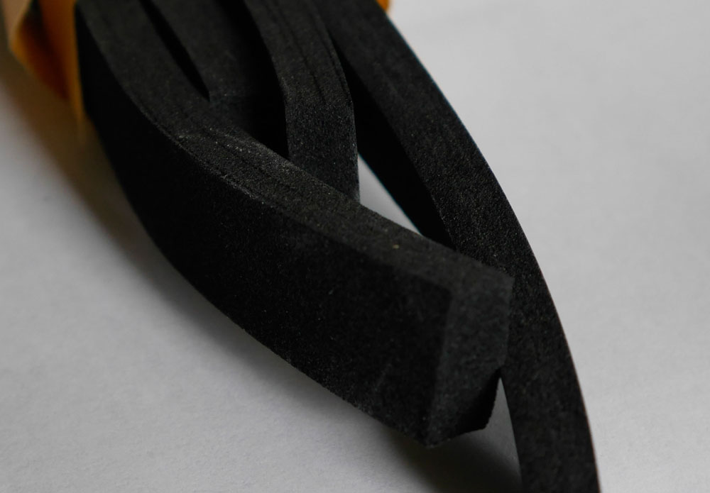

Der Schaumgummistreifen wird passend zugeschnitten, und mit Doppelklebeband auf der Innenseite der Sonnenblende befestigt.
