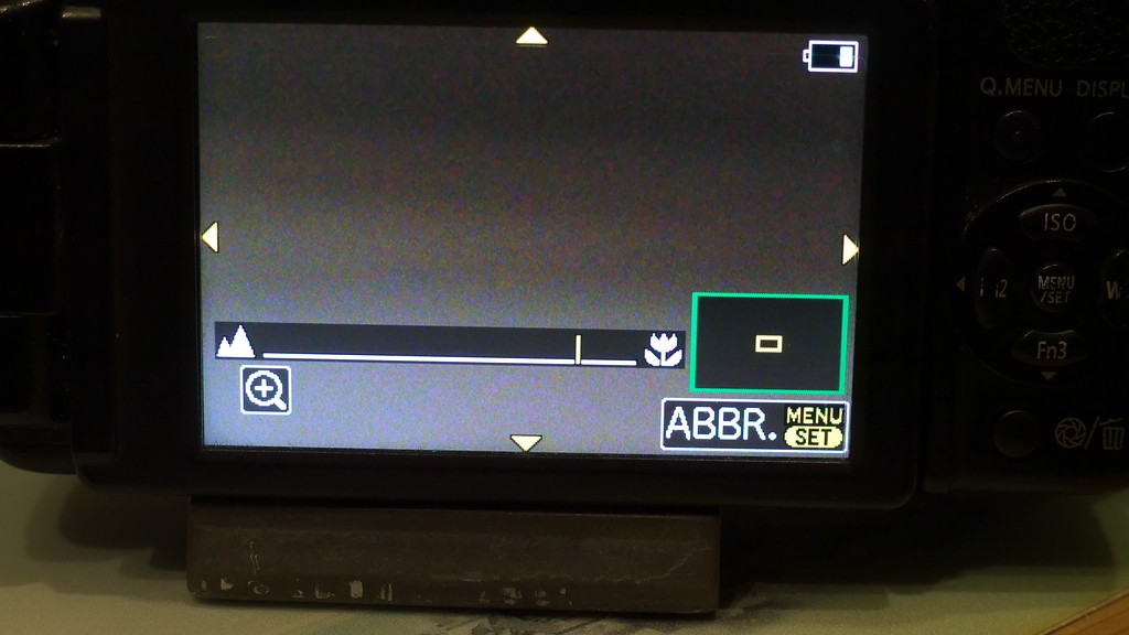

Im Sucher der GH2 und auch der G3 wird beim manuellen fokussieren ein Balken angezeigt, links Berge, rechts Blumen. Auf diesem fährt beim drehen des Einstellringes ein dünner Zeiger in die entsprechende Richtung. Sieht so aus:
Wenn ich nun soweit nach links drehe, dass der Zeiger auf "Berg" steht, ist das Sucherbild noch nicht 100% scharf, ich habe das Gefühl, dass ich noch etwas weiter drehen müsste (was aber nichts bewirkt).

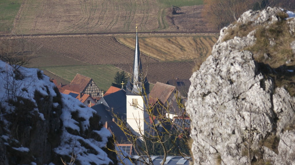

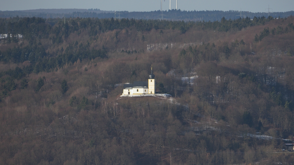

Zwei Beispiele von heute, aufgenommen mit AF-S: (ich weiß nicht mehr, wieviele Versuche es brauchte, bis der AF mal "grün" angezeigt hat.

bei Bild eins sizt der Fokuspunkt richtig auf der Turmspitze. Aber bei diesigem Licht und vermutlich Freihand wirst du keine besseren Ergebnisse bekommen.
Bei Bild zwei sitzt der Fokus im Vordergrund auf dem Fels. Da dieser aber nicht scharf ist, warst du vermutlich zu nahe am Felsen.
Gruß Jürgen
