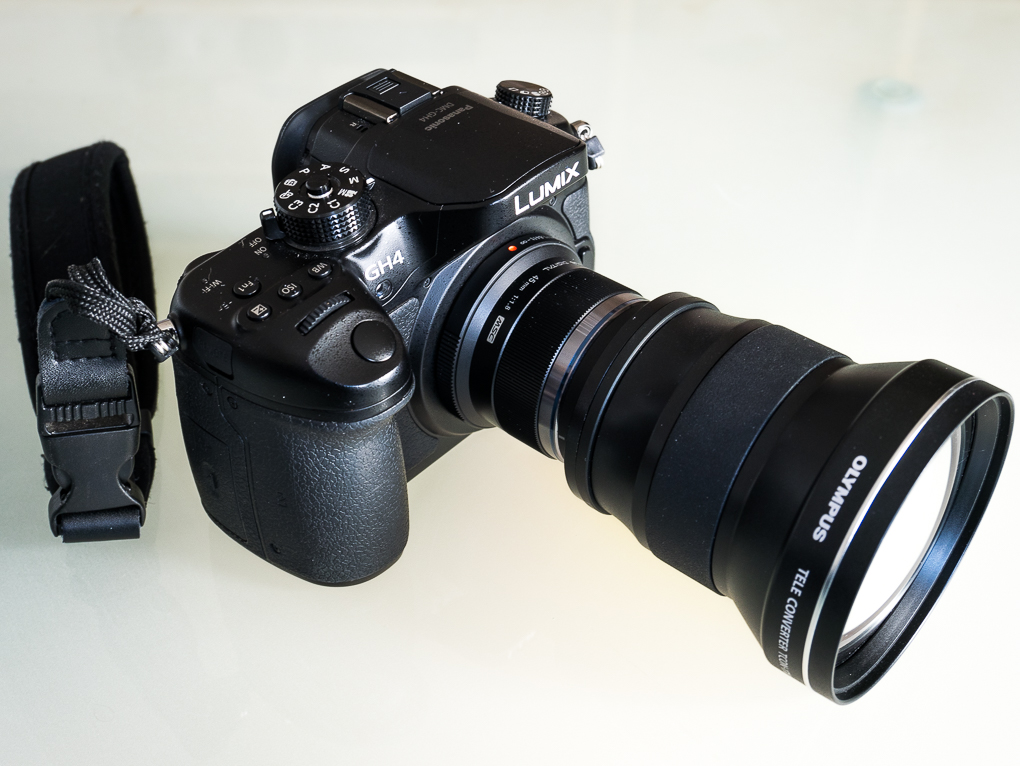

Super Horst! Ich habe jetzt noch mal einen schnellen Test gemacht, diesmal auf "S" und ich kann das nur so bestätigen. Mit dem Oly 45 je nach dem (denke mal Lichtverhältnisse / Belichtungsmessung spielt auch noch ne Rolle?!) 0 - 0,5 Blenden Lichtverlust.
So sieht es an GH4 und GM1 aus:
Ich habe keinen direkten step ring für das Oly (37-55mm) - aber jede menge andere... deshalb habe ich einmal 37m-58mm und dann noch einen step down 58mm-55mm.
LG Ralf
