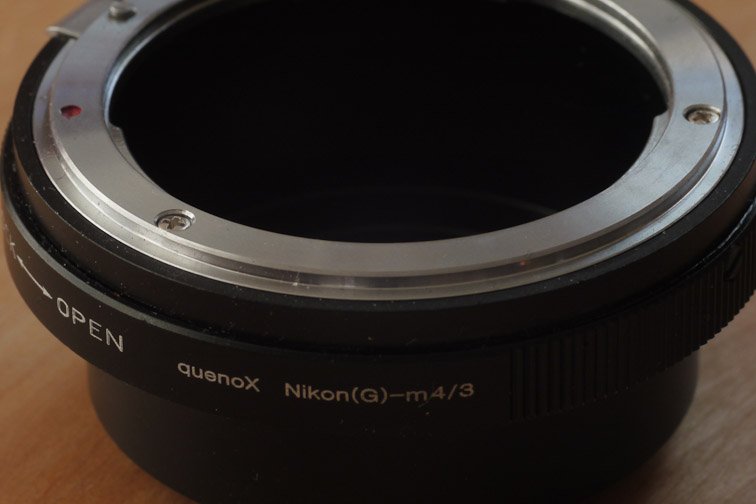

ich setze meine sämtlichen G-Nikkore (also diejenigen die keinen Blendenring haben) an meiner mFT mit Hilfe eines novoflex mFT-NIK Adapters.Das Ding hat einen Ring der zum Verstellen der Blende gedacht ist-leider kannst Du die genaue Blendenzahl nur ungafähr schätzen da keine Zahlen am Adapter eingraviert sind.Mechanisch ist er (wie auch mein anderer Novoflexadapter) über alle Zweifel erhaben.Dies ist SEHR wichtig denn nur eine Abweichung von der "Planlage"des Adapters dem Bajonett gegenüber kann schon leichte Unschärfen bedeuten. Film war da bei weitem nicht so kritisch aber...wie leben ja in einer Digitalwelt...

diesen Adapter verwende ich. Geht ganz gut für Nikore ohne mauellen Blendenring. Man kann die Blende nach Gefühl bzw durch Abblenden ganz gut einstellen.

Es wurde ein Adapter für EOS an Sony NEX mit Blendenfunktion angekündigt, vielleicht kommt sowas demnächst auch für MFT. Bisher kann man aber EOS-Objektive nicht an einer anderen Kamera ablenden. Es gibt einen Trick (an der EOS abblenden, dann Objektiv abmachen, die Blende bleibt zu...
), den ich aber nicht wirklich empfehle. Da warte ich lieber auf zukünftige Adapter...
Da man sowieso von Hand fokussieren muss, sind die alten manuellen Objektive wieder sehr gefragt. Die Preise für gute Objektive sind deutlich höher also vor 2-3 Jahren!

für EF/EOS an mFT gibt es einen Adapter mit Blendenring und einer Skala für Blendenwerte.
Allerdings kostet das Teil auch über 100 EUR. http://www.ebay.de/itm/190602620919?ssP ... 1423.l2649
Wer also bereits über einige interessante, dann manuell zu fokusierende Optiken verfügt, wäre das eine Option!

Der Adapter schließt aber nicht die Blende des Objektivs sondern im Adapter sitzt eine Blende - also hinter dem Objektiv. Da gehört eine Irisblende aber wirklich nicht hin.
