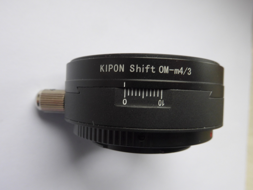

da ich kein Freund von stürzenden Linien und gleichzeitig ein "Bildbearbeitungsmuffel" bin, halte ich schon seit einer Weile Ausschau nach einem kompakten Shiftobjektiv. Die einzige mir bekannte Lösung mit MFT Anschluss ist ein Tilt-Shift Objektiv, das aber ein ziemlicher Brocken ist und mehr als meine Kamera wiegt. Deshalb kommt es für mich nicht in Frage. Dann entdeckte ich vor einigen Monaten einen reinen Shift-Adapter für Objektive mit altem Olympus Bajonett an MFT, der recht handlich ist. Also habe ich den Adapter gekauft, außerdem ein gebrauchtes Zuiko 2,8/28mm, das seinerzeit wohl eine recht gute Linse auf dem Markt war. Beides zusammen wiegt nur rund 300g, ist also die gewünschte kompakte Lösung. Anbei seht ihr ein Foto des Adapters, außerdem meine Kamera mit Adapter und Olympus Objektiv. Das funktioniert prima (ich stelle gleich noch Aufnahmen ein). Zwei "Tücken" gibt es. Die eine tut nicht wirklich weh: Geshiftet wird mithilfe der Schraube in die der Schraube entgegengesetzten Richtung. Der Adapter kann in alle Richtungen gedreht werden, so dass prinzipiell auch ein Shift in alle Richtungen möglich ist. Allerdings: Die Schraube passt nicht unter den Sucherbuckel, so dass kein Shift nach unten möglich ist. Da ich den aber weder für das Quer- noch für das Hochformat brauche, tut das wie gesagt nicht weh. Das andere ist tückischer: Beim Objektiv beträgt auf dem Entfernungsring der Abstand zwischen dem Symbol für 3m und dem für unendlich ganze 1,5mm. Das manuelle Scharfstellen ist deshalb im wahrsten Sinne des Wortes Millimeterarbeit, und es empfiehlt sich die Nutzung der Fokuslupe. Mit der geht es dann ganz gut, Fokus-Peaking alleine dagegen führte manchmal zu enttäuschenden Resultaten.

- g70_shift.JPG (295.26 KiB) 9033 mal betrachtet

ist ein interessantes Teil. Wo gibt es den Kipon-Adapter und was kostet er?
Ich habe aus meiner analogen OM-4 Zeit noch einige Zuiko-Objektive, die ich aber selten verwende. Das 2.0 / 24mm wäre vielleicht für das Shiften geeignet.

Hallo Hans,
ich habe ihn seinerzeit bei Foto Köster für knapp 170 € gekauft. Laut Google Suche ist er dort auch immer noch im Angebot.
Gruß Joachim
