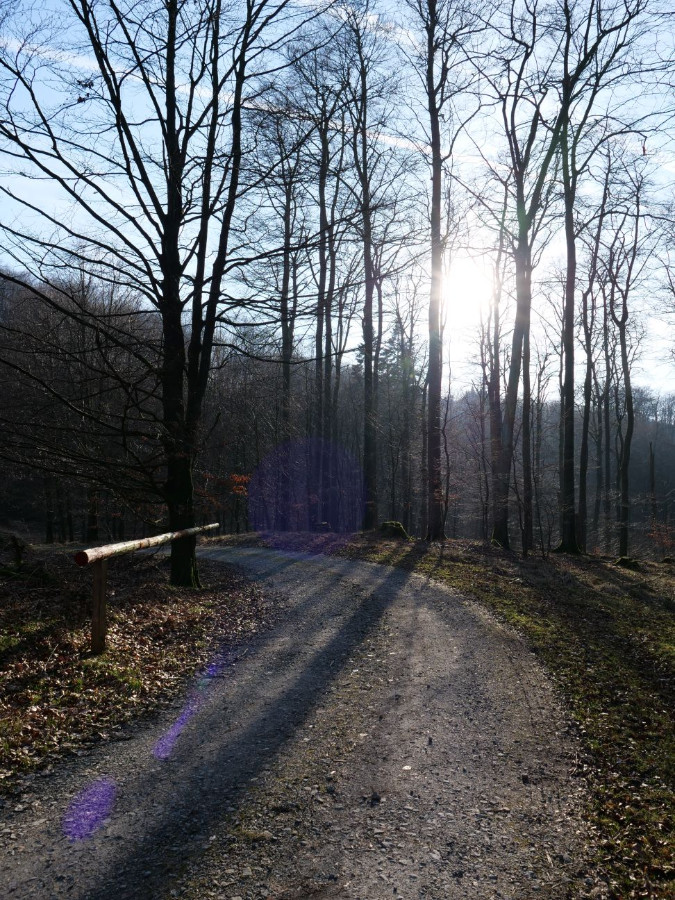

ich habe mich heute extra hier angemeldet um euren fachmännischen Rat einzuholen.
Für die ganze Geschichte muss ich etwas ausholen. Ich fotografiere bereits seit 2017 mit MFT. Zunächst mit einer GX80 samt Panasonic 12-60. Das Objektiv habe ich nach ca. 2 Jahren gegen das hochwertigere PL 12-60 ausgetauscht und war auch immer sehr zufrieden mit den Ergebnissen. Letztes Jahr im Dezember habe ich mir dann endlich die langersehnte Panasonic G9 gegönnt (als Ausstellungsstück von Foto Mundus), die ich ebenfalls primär mit dem PL 12-60 nutze.
Zuvor ist mir jedoch im Urlaub mein Stativ samt GX80 und PL 12-60 beim Fotografieren eines Sonnenaufgangs auf einem Berg umgekippt. Der Sturz wurde größtenteils durch die Gegenlichtblende aufgefangen, die einige Schrammen davon getragen hat. Nach Erhalt der G9 habe ich zu Hause mit relativ einfachen Mitteln das Objektiv überprüft. Dazu habe ich ein Testchart auf DIN A0 Größe geplottet, an die Wand gehangen und verschiedene Testbilder gemacht. Da diese abhängig von Blende, Brennweite und sonstigen Einstellungen scharf waren und auch sonst keine Bildfehler aufwiesen, bin ich zu dem Schluss gekommen, dass mein Objektiv in Ordnung ist (abgesehen von einer leichten Randunschärfe, die ich als normal eingestuft habe).
Soweit, so gut. Bei einer kleinen Wanderung am vergangenen Wochenende hatte ich die Kamera dabei und habe bei schönstem Sonnenschein einige Bilder geschossen. Zu Hause sind mir dann bei einigen Bildern mit Gegenlicht starke Lens Flares aufgefallen, die der Grund für die Anmeldung in diesem Forum sind. Mir ist durchaus bewusst wie Lens Flares entstehen und ich hatte diesen Effekt auch schon in der Vergangenheit bei Gegenlichtaufnahmen. Allerdings nicht in dieser Form und so stark. Ich muss jedoch dazu sagen, dass ich zuvor mit der GX80 fotografiert habe, das Objektiv war jedoch dasselbe (nur vor dem Sturz).
Ich würde mir daher anhand meiner Bilder gerne mal eure fachmännische Meinung einholen. Besonders extrem finde ich den Effekt beim zweiten und dritten Bild (ohne Person im Bild). Da ich in ca. 2 Wochen nach New York reise, möchte ich dort keinesfalls mit einem defekten Objektiv fotografieren. Also was meint ihr, sind diese Lens Flares normal oder könnte ein Defekt am Objektiv vorliegen?

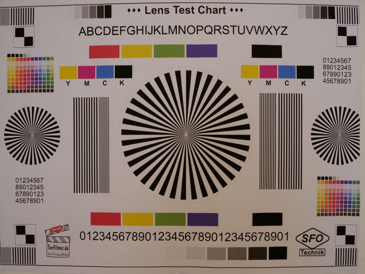

Zur weiteren Beurteilung des Objektivs lade ich auch noch zwei Bilder von dem Testchart hoch. Dieses wurde leider in einem relativ schlecht beleuchteten Raum aufgenommen. Bessere Bedingungen habe ich zu Hause leider nicht, für meine Zwecke hat es jedoch ausgereicht.
Danke für eure Hilfe im Voraus.
Viele Grüße aus Paderborn
Basti

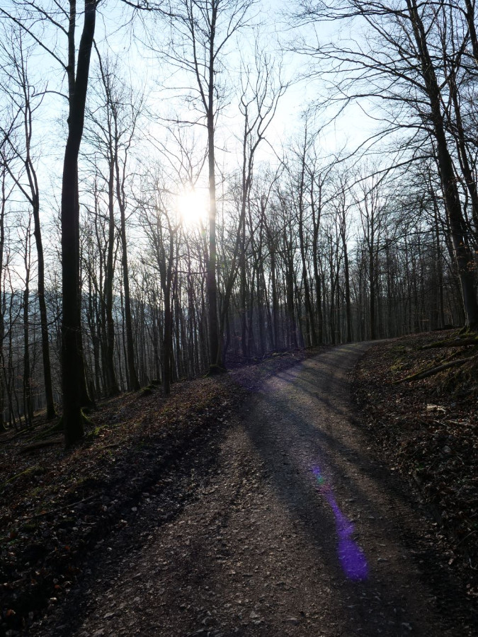

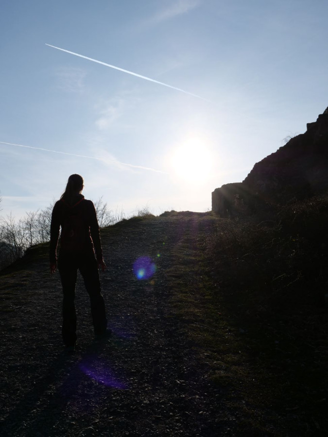

- 36mm, ISO 200, 0ev, f10, 1/800s
- IMG_2006.JPG (101.54 KiB) 8492 mal betrachtet
- 24mm, ISO 200, 0ev, f5.6, 1/400s
- IMG_1997.JPG (288.86 KiB) 8492 mal betrachtet
- 24mm, ISO 200, 0ev, f5.6, 1/500s
- IMG_1995.JPG (319.29 KiB) 8492 mal betrachtet
- 24mm, ISO 100, 0ev, f5.6, 1.0s
- IMG_1465.JPG (240.99 KiB) 8492 mal betrachtet

Für einen direkten Vergleich müßte man die alten früheren Flares-Bilder erneut aufrufen, verstehen was für Sonnenstand und Intensität sowie Winkelbeziehungen (eigener Stand zur Sonne- schräges oder direktes Sonnenlicht) vorherrschte um anschl. auf die aktuellen Bilder umzuschwenken für einen individuellen Blick darauf.LumixBasti hat geschrieben: ↑Freitag 8. März 2024, 12:09... Mir ist durchaus bewusst wie Lens Flares entstehen und ich hatte diesen Effekt auch schon in der Vergangenheit bei Gegenlichtaufnahmen. Allerdings nicht in dieser Form und so stark.
Wie sollen Dritte einmalige Lichtsituationen vergleichen können ? Das ist Wunschdenken... für mich sieht das Flareaufkommen bei direkten Blick in die Sonne aus wie man es erwarten würde.
Ich wäre dafür, Bilder vor dem Sturz rauszusuchen, wo man vergleichbare Brennweiten/ Blendenwerte hatte um z.B. Verzeichnungen/ Unschärfen zu verstehen. Dann wäre es nachvollziehbar, ob sich etwas verändert hat- konkret kann das nur eine Firma/ Dienstleister machen, wo aufgeschraubt und nachgesehen sowie ausgemessen wird.
Fällt das wegen der Nähe zum anstehenden Urlaub weg, bliebe nur Mitnahme des Objektivs so wie es ist und über den Einsatz im Urlaub immer wieder kontrollieren oder darauf verzichten und Andere sofern vorhanden einsetzen.

Ich stimme Jürgen zu.
ich schätze die Flares für „normal“ für dieses Objektiv beim nahezu direkten Schuss in die Sonne…

Die Flares sehen aus wie ich sie, von einem Objektiv in dem so viele Linsen verbaut sind, erwarten würde.
Mach dir keinen Kopf fotografiere mit dem Ding, freue dich auf deinen Urlaub und berichte dann hier wie es ausgegangen ist.
Wenn Du keine Flares magst, lass die Sonne einfach aus dem Bild oder verwende ein geeigneteres Objektiv.
Mit Weitwinkel wird es da eh schwierig.

Ich stimme Jürgen, Bernd und Jens zu. Die Flares sind m. E. für ein viellinsiges Objektiv "normal", selbst wenn Leica draufsteht.
Das Testchart-Bild zeigt für mich auch keine auffälligen Schwächen. Wenn die Einstellringe geschmeidig gehen, nichts klappert oder knarzt, so würde ich das Objektiv schadenfrei einschätzen.
Vielleicht hast Du noch weitere Objektive für die G9, so dass Du auf der Reise zumindest teilweise was in Reserve hast.

Hier wurde ja nach Meinungen gefragt. Meine Meinung: die Flares sind nicht normal. Zu blau, zu groß.
Klar kommt es immer auf die jeweilige Situation an (Sonnenwinkel, Einstellungen), aber so große Flares hab ich an meinem PL12-60 noch nicht gesehen.

Ich überlege schon die ganze Zeit, welcher mechanische Defekt Flares verursachen kann.
Was kann denn beim Sturz eines Objektivs passieren?
a. Beschädigung der Frontlinse. - ist nicht zu übersehen, kann ausgeschlossen werden.
b. Verrutschen einer Linse. - unscharfe Bilder, kann ausgeschlossen werden.
c. Defekt in der "Verkittung" zweier Linsen. - unscharfe Bilder oder unscharfe Bildbereiche, kann ausgeschlossen werden.
Daher denke ich, die Flares werden normal sein und mehr durch das Wissen um den Sturz des Objektivs überbewertet.

Ich habe das gleiche Objektiv - kann im Moment durch Bewölkung nicht die Situation nachstellen. Gefühlt sind für mich diese Flares zu stark. Das PL 12-60 ist nicht wirklich flare-arm, aber in der Regel halten sich die Flares doch in Grenzen. Und diese violetten Flares sehen für mich zu stark aus.
Ich wüsste außer einer Dezentrierung irgendeiner Linse allerdings keinen Grund für den "Defekt" - zumal man es wohl auch im Schärfeverlauf sehen müsste.

Bricht die Abbildungsleistung (Schärfe) ein wäre das m.E. deutliches Indiz, daß evtl. im Sturzzusammenhang etwas faul ist.
Die Flares kommen immer durch individuelles Zusammentreffen bestimmter Rahmenbedingungen zustande, Niemand wird ein solches Bild ein zweites Mal genauso provozieren können weil da viele Dinge und diverse nicht beeinflußbare Umstände reinspielen (Unrzeit und Sonnenstand, An/Abwesenheit von Bewölkung/Eintrübungen durch Höhenbewölkung etc., eigene Aufstellung und Kamerahaltung). Wolfgang hatte es schön zuammengefasst...
Deshalb- testen, noch ist Sonntag und Zeit vor dem Urlaub. Packt der AF richtig zu, spielt das Objektiv uneingeschränkt in der handhabung mit ? Das würde ich voranstellen, Flareverhalten hintenan.
Anschließend ist der Kopf frei für Urlaubsplanung

Ich bin auch bei den Aussagen von Maico ... Die Flares sind für meinen Geschmack (sprich meine Erfahrung mit der Linse) zu groß und zu blau/lila. Was mir jetzt beim widerholten Anschauen aber auffiel: Meine "Referenzbilder", die ich im Kopf habe, sind alle Querformat, hier ist alles Hochformat ... keine Ahnung ob das irgendeinen Einfluss hat.
Und Kontrollfrage an den TO: Hast Du irgend nen Schutz-Filter drauf (UV- oder Protector-Filter)? Die machen auch gerne mal Flares. Sollte man für solche "Recherchen" bzw. Tests runternehmen.
