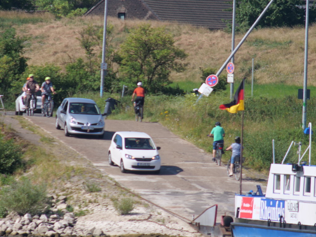

So, ich habe einen erneueten Versuch unternommen, jetzt alles mit Stativ:
Zuerst normal mit Stabi und 200mm fotografiert mit dem bisheriegen gleichen Ergebnis.
Dann habe ich den Stabi, O.I.S am Objektiv, ausgeschaltet und habe ein besseres Ergebnis. Das Ganze dann auf dem PC bis zu 300% hochgezogen und es ist besser.
Dann zusätzlich den Stabi in der Kamera mehrfach verändert - es bleibt gleich. Zusätzlich habe ich mein f8/500er Beroflex mitgenommen und damit auch Bilder gemacht und war beindruckt. Leider hatte ich den Funkauslöser ncht mit und dabei und sah man auf den Fotos auch die Wackler, die ich schon beim Berühren des Auslöser feststellen konnte. Abgesehen davon, dass ich hier mit umgerechnet 1000mm fotografiere, ist das Ergebnis schon richtig klasse.
Ergo Objektiv arbeite mit Stabi nicht richtig.

Re: Vario G 45-200mm wird bei 200mm unscharf
Hallo Achim,
zunächst einmal könntest du besser einen Bilder-Hoster verwenden, um die Bilder hier zu zeigen. Dann kann man sich die auch in voller Auflösung ansehen. Einer, ohne Anmeldung, wäre z.B. https://postimages.org/de/
Dann zum Thema. Bei den meisten MFT Tele Objektive nimmt die Schärfe leider am langen Ende, besonders auf große Distanz, ab. Ich nehme mal das Bild mit den Autos als Diskussionsgrundlage, da man dort mehr Details erwarten würde als im Laub der Bäume. Das sieht so aus, als ob es auf sehr weiter Distanz aufgenommen wurde, und das über einen Fluß bei heißem Wetter. Da kommen viele Faktoren zusammen, die ein knacke scharfes Bild schwierig machen. Die große Luftmasse wabert vermutlich über dem Wasser. Trotzdem sieht das in der Tat schon sehr unscharf aus. Ist das evtl. auch ein Crop?Also nur ein Bildausschnitt? Zu sehr abblenden ist auch nicht optimal. Blende 8 sollte aber noch gehen. Mit 1/250 sollte es bei 200mm auch noch gerade gehen. Kürzer wäre zum testen mal besser. Genaueres könnte man an den Exif Daten ablesen. Die wären dann im Originalbild (beim Bilder-Hoster) auch noch zu sehen.
Ich hatte das 45-200er auch mal und fand es eigentlich besser als sein Ruf. Wenn ich in mein flickr Album der Linse gucke, dann fällt auf, dass die meisten Motive gar nicht mal so weit weg waren. Dann sind sie natürlich scharf.
