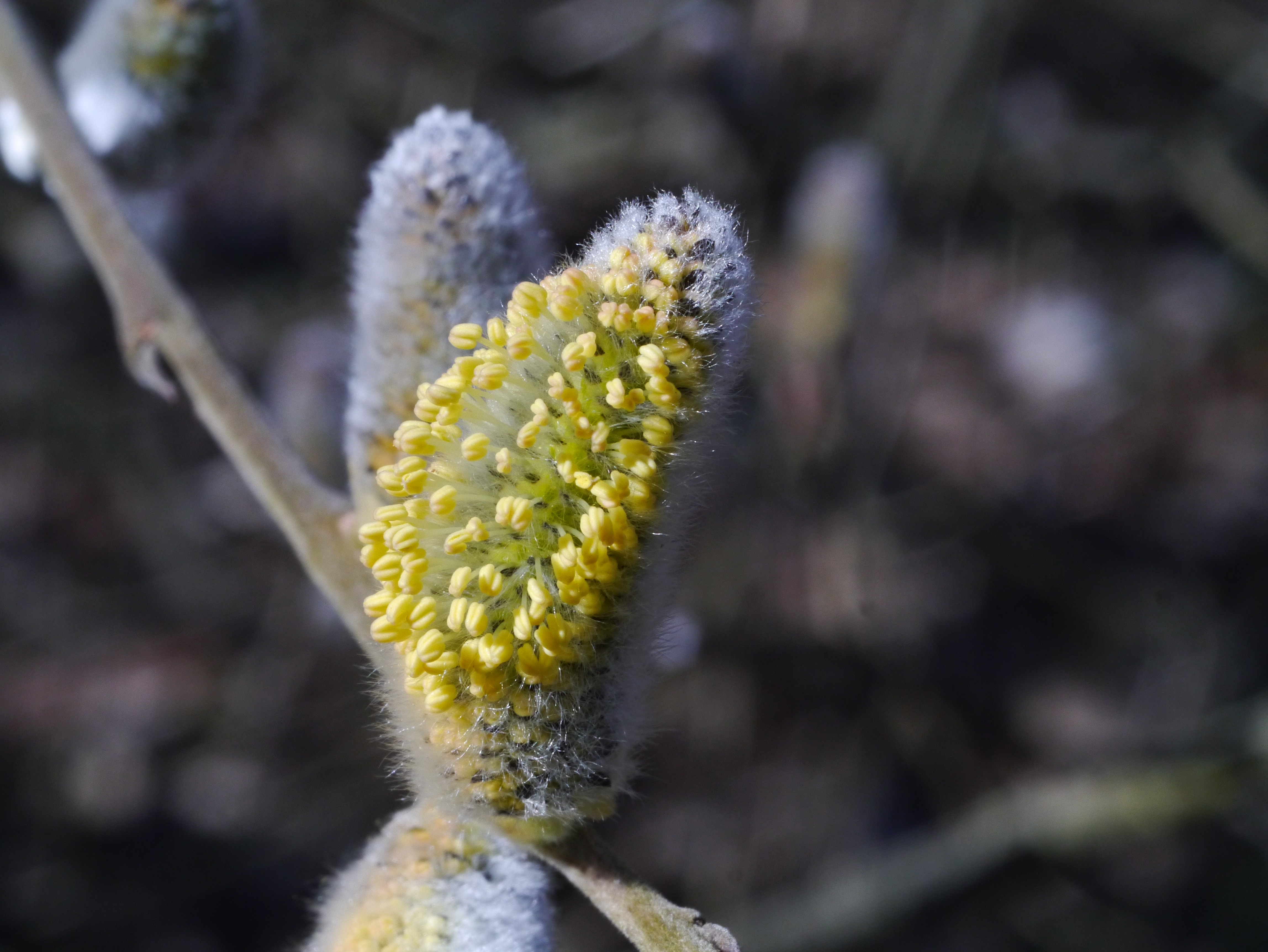

Hier ein paar Beispiele, die mit dem 150er an einem 150er Objektiv enstanden(im ersten Eintrag), und in diesem Beitrag woanders habe ich noch weitere Beispiele für den 150er Raynox geliefert.
Zudem habe ich mit dem 50er Zuiko ein ziemlich gutes Makroobjektiv da, allerdings muss ich immer wieder zugeben, dass mir die Spielerei mit dem Raynox am meisten Spass macht:)
PS. Noch was vergessen: Alles mit dem 150er gemacht.Der Unterschied wird ja unten erläutert.

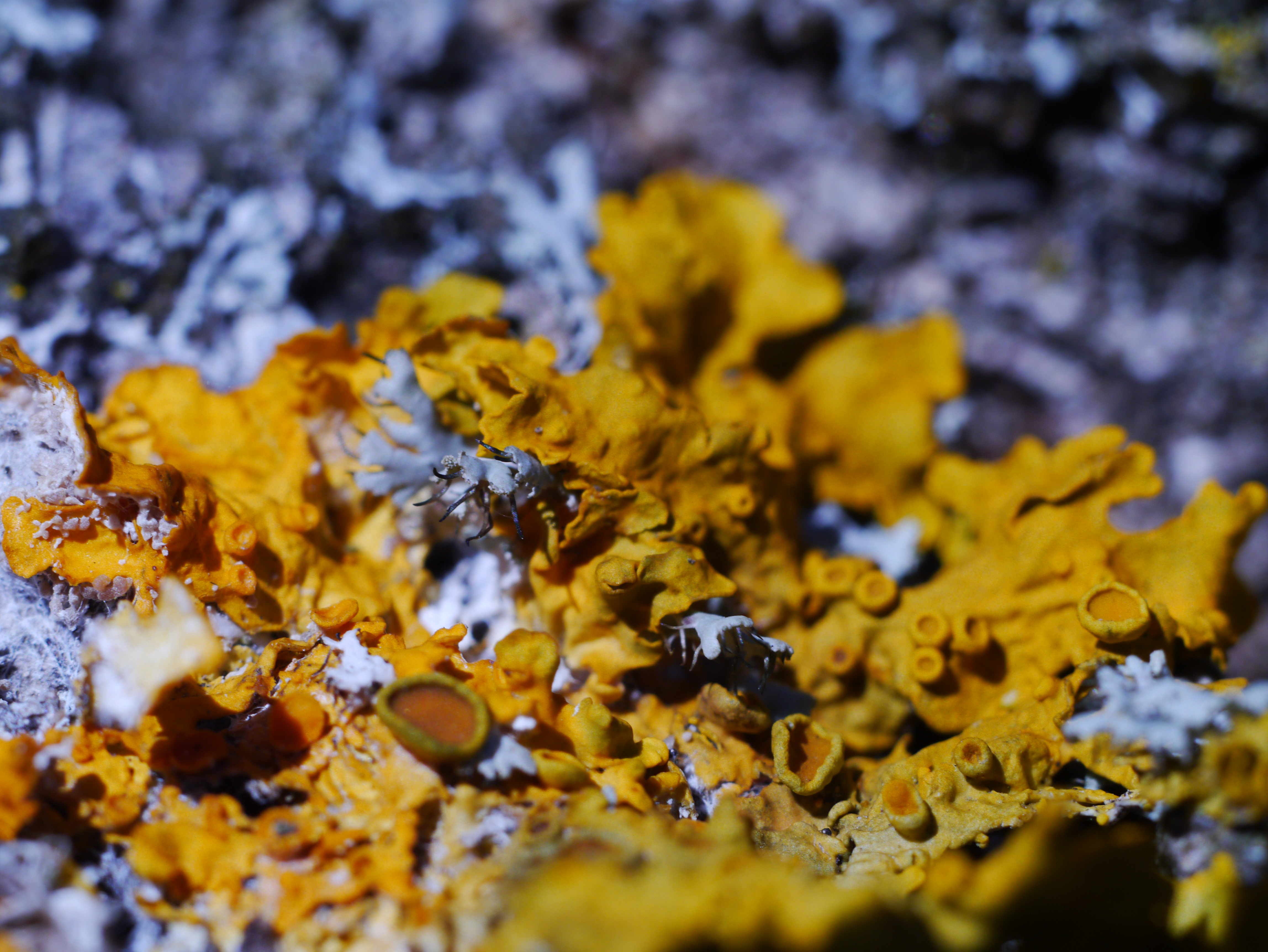

Das folgende Bild ist mit 6 Dioptrin gemacht:
Ich habe die beiden Canon Nahlinsen 250D mit 4 Diptrien und 500D mit 2 Dioptrien kombiniert.
Die DCR 250 hat 8 Dioptrien und die DCR 150 hat 4,8 Dioptrien. Das bedeutet die 250er ist eher was für Blütenstempel und kleine Insekten während die 150er eher für ganze Blumen oder Schmetterlinge zu gebrauchen ist.
