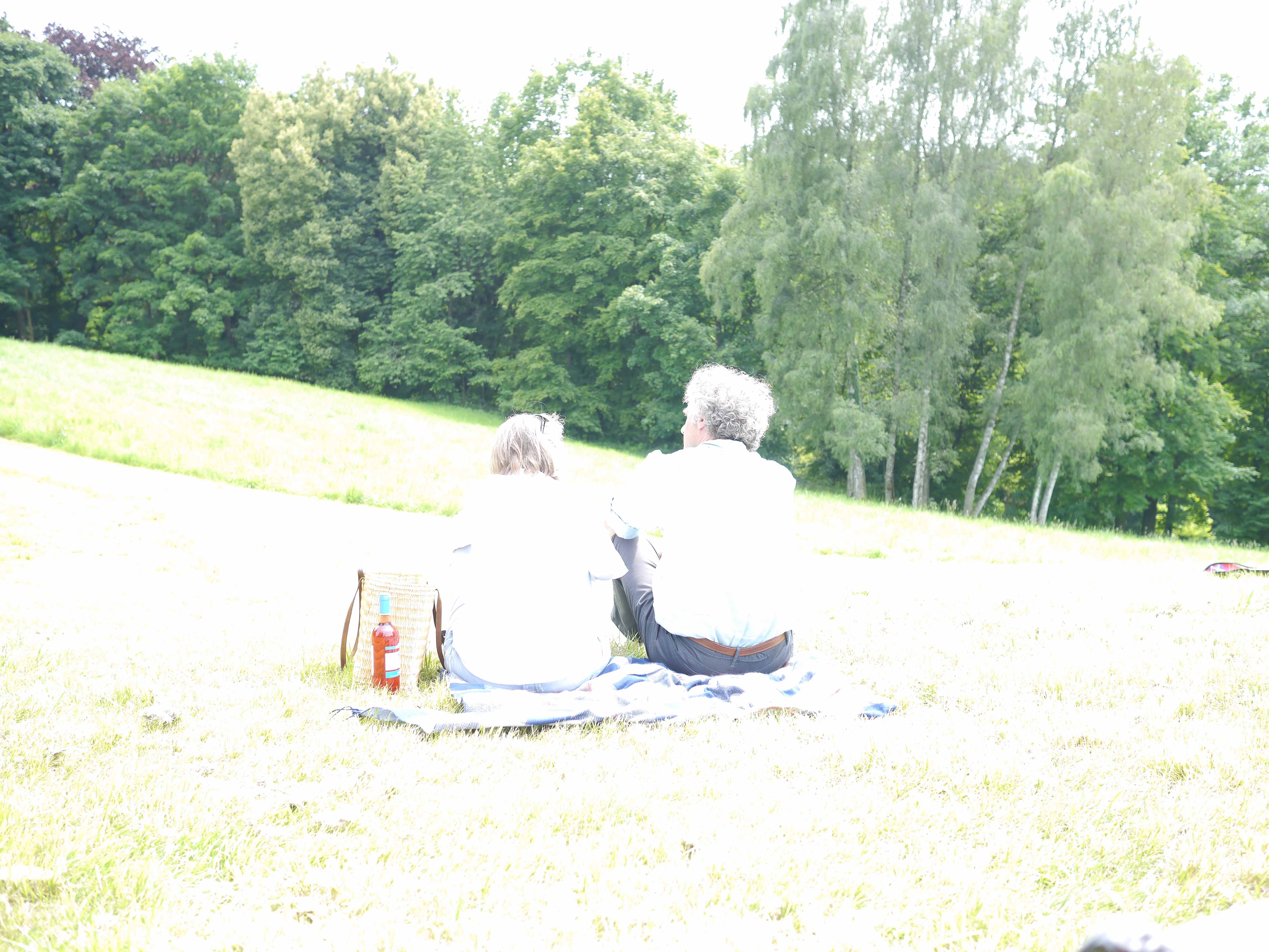

Also hier habe ich mal 2 Beispielbilder hochgeladen, die bei Tageslicht aber nicht bei Sonnenschein aufgenommen wurden.

Re: Überbelichtung G3 mit Lumix G 20mm/1.7
Eigenartiges Problem, das ist definitiv nicht normal.
Im ersten Bild geht deine Kamera nur auf 1/500s, sie könnte aber bis 1/4000s gehen, womit sie in diesem Fall sogar unterbelichten könnte.
Ich hab mir die Exif Daten angesehen, Belichtungskorrektur war keine aktiv, das ist auch als Fehlerquelle auch schonmal raus.
Meine einzige Erklärung ist das du ein defektes Objektiv hast.
Es kann sein das die Blende bei der Belichtungsmessung hängt, das sie nicht aufgeht zur Messung.
Das würde dazu führen das die Kamera denkt das es dunkler ist als es tatsächlich ist.
Das würde sie durch längere Belichtung versuchen auszugleichen.
Hast du das Objektiv im Laden gekauft oder online?
Setz dich mal mit dem Panasonic Service in Verbindung.
