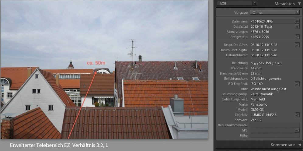

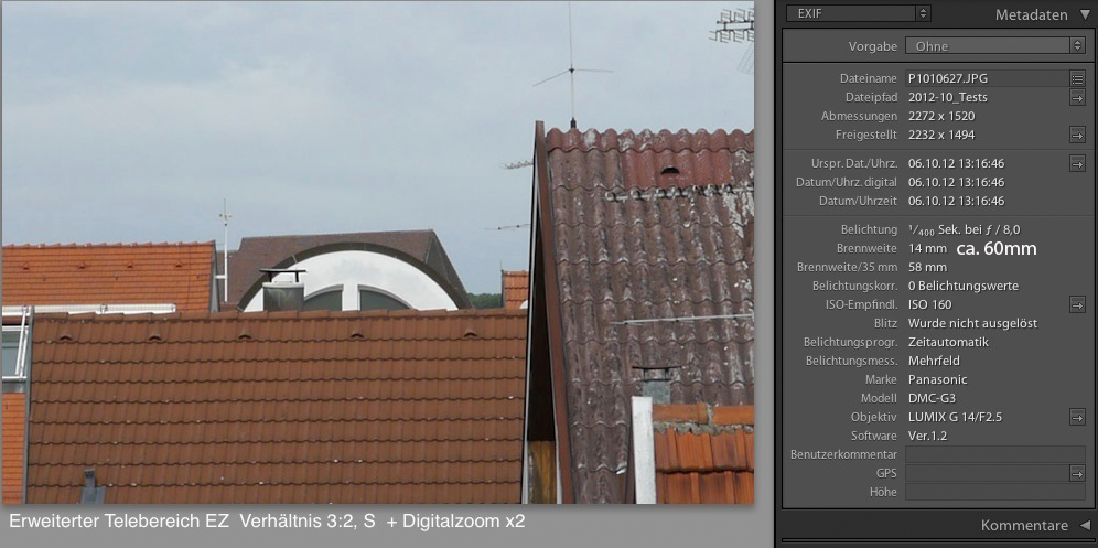

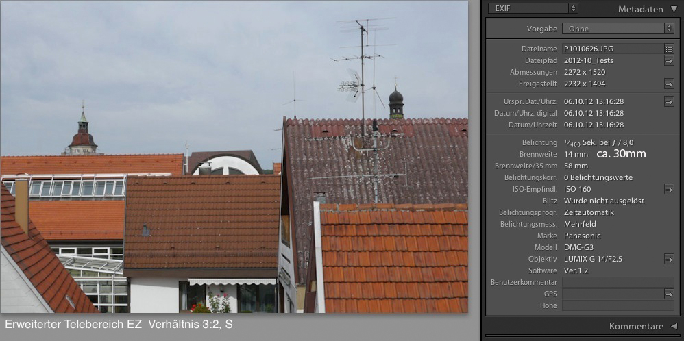

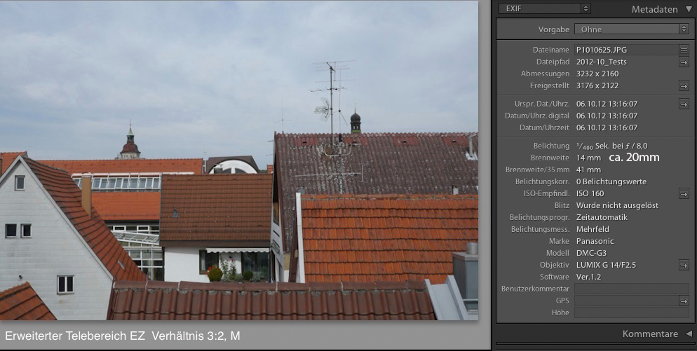

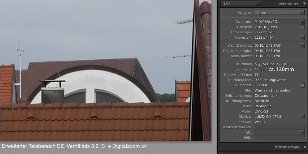

Hierzu habe ich heute mal eine Reihe Fotos aufgenommen, so als Richtschnur ein
Schornstein in etwa 50 m Entfernung. Die ersten drei Fotos habe ich mit dem erweiterten
Telebereich aufgenommen, die letzten beiden zusätzlich mit dem Digitalzoom, Einstellung 2x und 4x.
Dummerweise wird ab dem Digitalzoom, keine Brennweite in KB mehr angezeigt.
Was mich nun interessiert ist ob ich da richtig gerechnet habe, bei den ersten drei ist es logisch, aber
bei den letzten beiden bin ich mir nicht sicher ob ich da richtig gerechnet habe mit dem 2x und 4x.

Re: Blickwinkel/Brennweite 14mm - EZ + Digitalzoom
Ihr seht ja rechts neben den Bildern in den Metadaten wie die jeweilige Brennweite in KB angegeben ist.
Das würde also bei Crop 2 bedeuten:
EZ L = 29mm bei KB / 14mm bei Mft
EZ M = 41mm bei KB / ca 20mm bei Mft
EZ S = 58mm bei KB / ca 29mm bei Mft
soweit ist alles klar
und dann hab ich noch den Digitalzoom zugeschaltet, und da hab ich nur die Angabe x2 und x 4
ausgehend von der letzten Einstellung Erweiterter Telebereich EZ S 58mm bei KB / ca 29mm bei MFT
würde das bedeuten:
29mm x2 = 58mm (MFT)
29mm x4 = 116mm (MFT)
Das sollte eigentlich so passen, nur sicher bin ich mir nicht.
Doch, doch,
das passt schon!*
Und wenn du EZ-M mit DZ kombinienierst, so kannst du (in Ergänzung zu den von veo genannten Werten) auch auf 40 und 80 mm (KB äquiv.) kommen.
