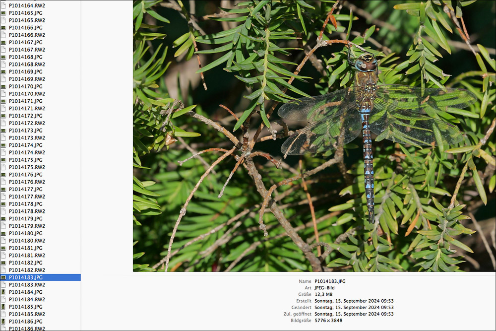

Ich habe mit meiner S5 (Kameravorgänger) bei HR andere Kantenlängen und Dateigrößen, mal dargestellt:
Dateidetails unterhalb Vorschau im Finder/ Mac OS X- Kantenlänge und deutlich größere Datei in MB gegenüber normaler Aufnahme.
Zum Vergleich die (von mir auch so eingestellte parallele/ zeitgleiche) Aufnahme (bzw. Speicherung der ersten Aufnahme als einzelnes jpg+RAW-Paar) in normalen Abmessungen und Dateigrößen. Ich nehme Normal+ handgehalten HR auf aus der Überlegung heraus, daß ich bei paralleler Aufnahme einen Schnappschuß habe, u.U. ist das HR in der versetzten Aufnahme langsamer und bringt Unschärfen oder bricht ab... dann habe ich wenigstens die Situation durch die parallele Normalaufnahme (bzw. alleinige Speicherung erstes jpeg+RAW) im Kasten.
Wenn ich zugrundelege, daß Du wie die Masse der Anwender Win verwendest eine Überlegung - öffnet die Bildanzeige in üblicher Größe, wenn Du ein HR-Bild anzeigen lässt oder wird die Darstellung größer gegenüber den üblichen Aufnahmen mit 6000x4000 px Kantenlänge ? Allein bei Durchklicken der Dateien sehe ich im schnellen Suchlauf durch die andere Vorschaugröße wo HR steckt...
Ich kann mir nur vorstellen, daß irgendwo in der Dateieinstellung etwas verstellt ist (ich nehme immer max. Kantenlänge/ große unkomprimierte Dateien auf, jpeg+ RAW, daran orientiert sich der HR Modus auch... aber ich habe gerade gesehen bei der S5 ist das HighRes-Submenue so aufgebaut daß man versch. Einstellungen hat, auch den Betriebsmodus. Da steckt bei mir auch drinnen max. Dateigröße und damit niedrige Komprimierung. 96MP erreiche ich handheld wenn nicht verwackelt wird, eingestellter Mode 2 meint Bewegungsunschärfe wird minimiert-> interne Berechnung durch Überlagerung mehrerer Bilder entfällt auf einer Fläche/ Abschnitt-> kleinere Datei).
