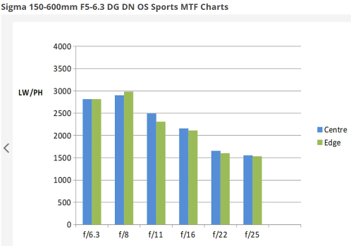

Diese Grafik deckt sich mit meinen Erfahrungen:

Die Grafik zeigt, dass sich da nicht wirklich viel tut. Es spricht ja nichts gegen Abblenden, aber bei schlechtem Licht dürfte der ISO-Gewinn die Auflösungsverluste mehr als wettmachen....
Mir ist wichtig, dass ein Objektiv bei Offenblende brauchbar ist, vor allem wenn diese sowieso schon im höheren Bereich liegt und die Linse ggf. mit Konverter betrieben werden soll. Aber da bin ich mit den neueren Sigmas durch die Bank zufrieden. Die halten jedenfalls bei der Abbildungsqualität inzwischen durchwegs mit den jeweiligen "Originalen" mit.
Dass ich von einem 150-600 6.3 keine Wunder erwarten darf, ist mir klar. Dafür ist es für meine Verhältnisse leicht, gut aus der Hand verwendbar und auch länger "tragbar". Das ist oft wichtiger als das letzte Quäntchen Schärfe. Für Ansitzfotografie oder kürzere Strecken habe ich dann die 3kg plus Teile....
