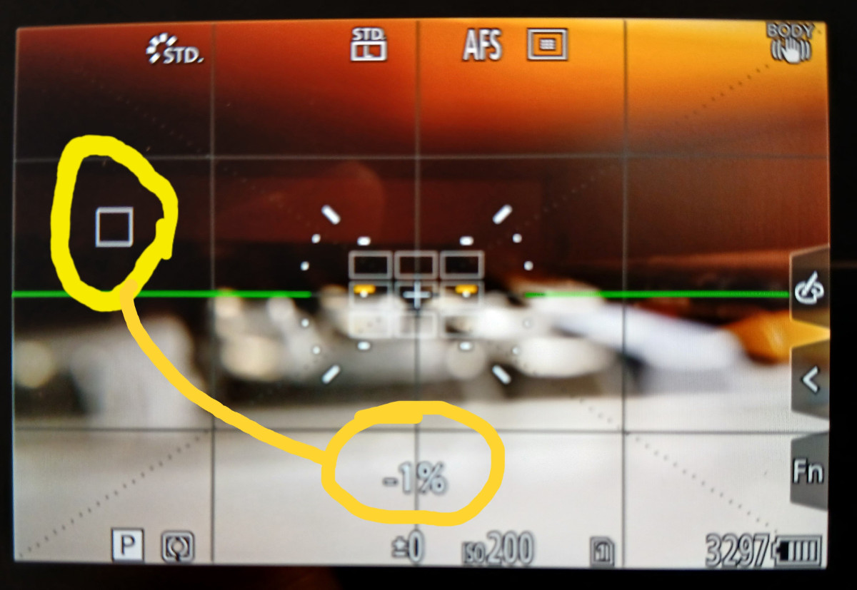

wie @FlyandHunt geschrieben hat, ist dieses sehr kleine weiße Quadrat nicht(!) für den Autofokus zuständig, sondern für die Messung der Helligkeit.

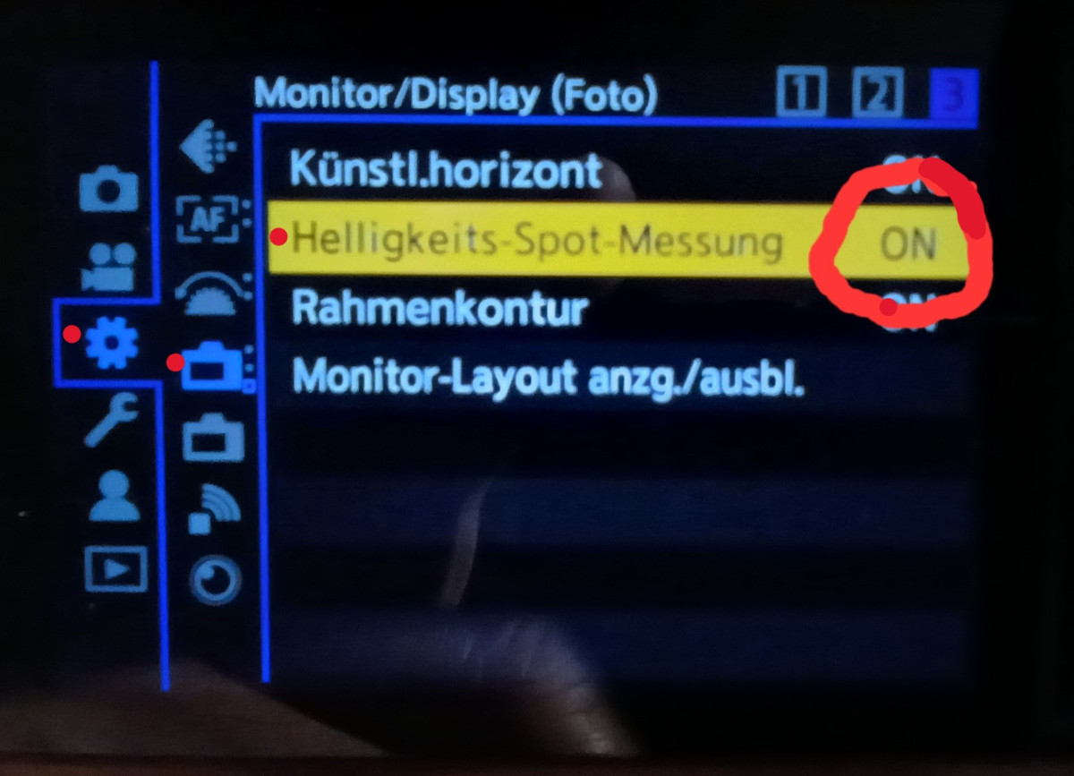

Dieser Spotmesser wird unter Menü/Zahnrad-Icon/Monitor Display (Foto)/2/Helligkeits-Spot-Messung => ON aktiviert. Die Helligkeit wird in % mittig+unten angezeigt.

Deine Antwort traf genau ins Schwarze, das "kleine Quadrat" markiert die Stelle des Monitors, wo die Helligkeits-Spotmessung gemacht wird.
Diese wiederum hat nichts zu tun mit der Spot-Belichtungsmessung der S5, sondern misst die Luminanzdes Bildbereichs im kleinen weissen Quadrat. Weitere Details dazu im Buch von Frank Späth: "Lumix S5 System Fotoschule", Seite 114.
Das weisse Quadrat kann mit dem Finger auf dem Touchscreen an die Stelle geschoben werden, an der die Helligkeit gemessen werden soll.
Nachdem ich den Spotmesser gemäss deinen Angaben im Menü deaktiviert hatte, waren das "kleine Quadrat" und die Prozent-Anzeige weg.
