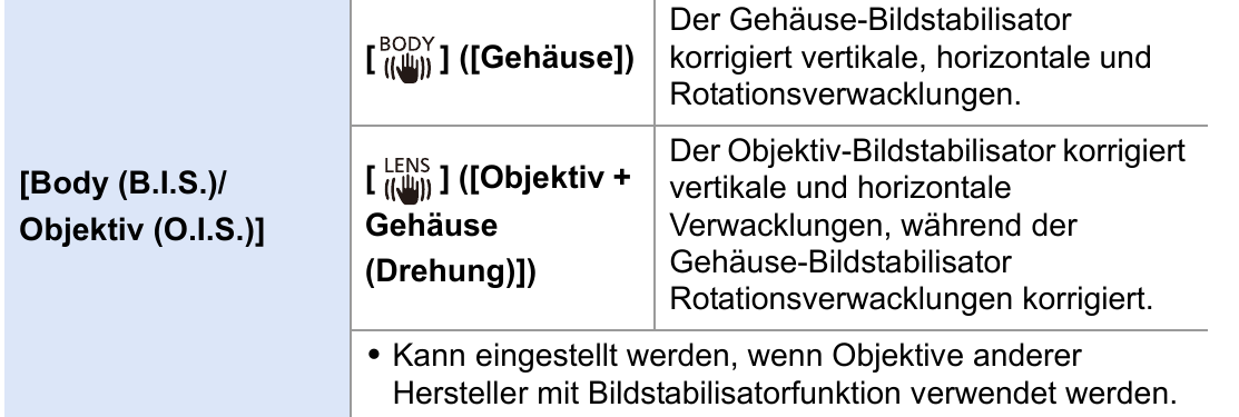

Hallo Zusammen,
Meine Kamera ist die S5, für die ich neulich das OS Sigma 100-400 5-6.3 DG DN angeschafft habe. Nun habe ich ja grundsätzlich zwei Methoden zur Stabilisierung. Lens und Body, wobei Lens eine Kombination von Lens und Body OS ist (wusste ich nicht, steht aber so im Menü der S5). Bei Versuchen mit Body und Lens OS ist mir aufgefallen, dass Body sehr gut funktioniert, lens allerdings gar nicht.
Wobei "gar nicht" auch nicht stimmt: Es ist im Sucher deutlich sichtbar, dass die Stabilisierung funktioniert, allerdings "verzieht" die Kamera beim Auslösen und das Foto ist unscharf. Und zwar so unscharf, dass ich bei 400mm und 1/60 aus der Hand konsistent schärfere Bilder mache. Für meine Begriffe war da also was faul.
Jetzt bin ich auf die Idee gekommen, dass es vielleicht was mit dem Verschluss zu tun hat - also hab ich die Kamera in den silent mode versetzt - und siehe da: Knackig scharfe Bider mit lens OS. Reproduzierbar. Ich war baff.
Jetzt meine Frage: Hat jemand sowas schon erlebt? Kann es tatsächlich von der Erschütterung des Verschlusses kommen, oder ist da eher elektronisch was im Argen?

Re: OS Sigma 100-400 5-6.3 DG DN
Das ist mir bekannt. Es handelt sich auch nicht um die Spezialform Dual IS, sondern um eine Arbeitsteilung, die auch mit anderen stabilisierten Objektiven funktioniert wenn man als Betriebsart 'Lens' auswählt. Dann übernimmt der body Drehungen und das Objektiv horizontal und vertikal. Und zumindest mein Sigma ist so empfindlich, dass es in der Betriebsart vom Verschluss "eine mitbekommt". Ich hab spaßeshalber auch mal an Sigma geschrieben, vielleicht bekomm ich ja eine Antwort.Prosecutor hat geschrieben: ↑Dienstag 13. Juli 2021, 20:09Vermutlich shutter shock, also Mikroverwacklung, die der mech. Verschluss verursachen kann.

Die Rede ist nicht von Dual IS.Holger R. hat geschrieben: ↑Donnerstag 15. Juli 2021, 10:53Was aber Fakt ist, der OIS von Fremdobjektiven ist an einer Lumix nicht Dual-IS fähig. Somit kann es durchaus sein, daß Dein Objektiv top i.O. ist, und man einfach die Einstellung wählen muss, bei der die Stabilisierung zufriedenstellend funktioniert.
- Screenshot_20210715_121610.png (104.81 KiB) 5111 mal betrachtet
