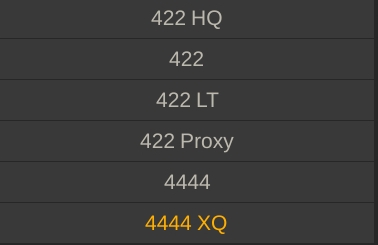

Gestern wurde die neue Firmware (v2.0) für die S5II von Panasonic bereitgestellt:
https://av.jpn.support.panasonic.com/su ... /s5m2.html
Nach der Installation gibt es nun neue Optionen im Kamera-Menü. Zunächst kann man die für den RAW-Video Export notwendige Zusatzlizenz DMW-SFU2 installieren. Das ist ein bisschen Frickelarbeit, hier ist die Anleitung dazu:
https://eww.pavc.panasonic.co.jp/enhanc ... d-dev-info
Dann muss man die RAW-Video Ausgabe über HDMI an der Kamera aktivieren. Das scheint nur mit der Einstellung "Kreativer Filmmodus" am Wahlrad möglich zu sein. Der Atomos Ninja V erkennt dann das Kameramodell korrekt und die ProResRAW Aufnahme kann beginnen.
Zur nachträgliche Anpassung von WB/ISO sowie Transcoding in ein anderes Format braucht man dann noch die passende Software. Für Apple-Nutzer bietet sich FCP an, dass generell mit ProRes-Formaten sehr gut harmoniert. Für Windows Nutzer wie mich geht das aktuell wohl nur mit Premiere Pro sowie Assimilate Produkten. Assimilate "Play Pro Studio" als Dauerlizenz sind nochmal $300 (oder als Abo = $200 pro Jahr bzw. $40 monatlich):
https://www.assimilateinc.com/products/playprostudio/
Die große Frage ist nun ob das am Ende alles den Aufwand wert war . Aus meiner Sicht ein klares Ja. Die (ambitionierten) Fotografen unter euch sind den Umgang mit RAW-Daten ja gewohnt, bei den Videografen ist das längst nicht so verbreitet. Wie man im Thread hier sehen kann ist der Aufwand ja erheblich. Die S5IIX erleichtert das natürlich etwas, weil man ProResRAW ohne den Ninja direkt auf eine SSD schreiben kann.
Die Möglichkeit WB/ISO nach der Videoaufnahme korrigieren zu können ist einfach genial . Für mich nicht vergleichbar mit Color Correction / Grading.
