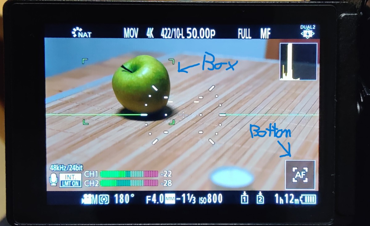

Wenn ich den Fokusmodushebel auf MF stelle:
Die Kamera ist im Manuellen Modus und macht nichts von alleine.
Ich bekomme am rechten unteren Bildschirmrand einen Button mit dem Namen [AF] angezeigt.
Zusätzlich erhalte ich eine Art Box wie im [AF] die sich aber nur wiederwillig durchs wischen verschieben lässt.
Wenn ich auf den [AF] Button klicke scheint die Kamera den Inhalt der Box zu Fokussieren.

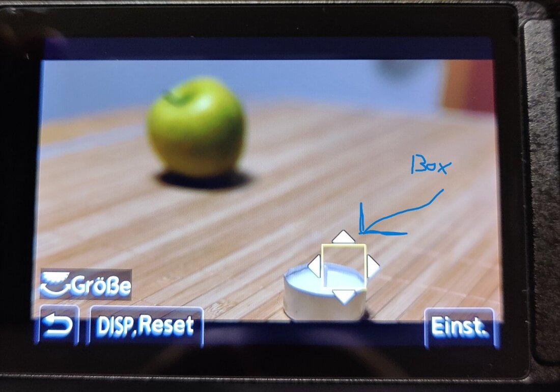

Erkenntnis:
A. Die Kamera überschriebt den MF Modus wenn ich den Butten klicke.
Problem:
A. Die Box lässt sich nicht durch klicken auf einem Objekt im Display bewegen, sie muss mit dem Finger verschoben werden.
Es ist etwas hakelig scheint so als wollte die Kamera das eigentlich nicht.
B. Ich muss zusätzlich den Button klicken, damit die Kamera reagiert, das ist nicht Praxis tauglich, zudem kann ich nicht sagen wie genau diese Box ist, man kann die Größe nicht einfach verändern.
Erkenntnis:
Problem:

Stimmt man kann im MF den Button "AF" klicken.
Aber man kann die box nur verschieben nicht mit tippen direkt neu positionieren.
Zudem muss man zusätzlich noch den "AF" Button klicken, das funktioniert im echten leben leider nicht, weil das ganze Prozedere zu langsam ist.

Bild: Wenn man etwas durch das klicken auf dem Bildschirm fokussiert, bekommt man eine Fokus-Box, egal in welchem Modus (AF-S, AF-C, MF(verschieben)).
Diese Box bleibt dauerhaft eingeblendet, z.B. wie auf dem Bild, auf dem Teelicht.
Im AF-S Modus bleibt die Fokusebene jetzt auf Teelicht höhe, egal wo ich hinschwenke.
Wenn ich aber auf AF-C gehe und die Box durch z.B schwenken oder fahrten, vom Teelicht verschiebe, fokussiert die Kamera neu.
Der Fokus bleibt nicht am Ausgangspunkt und das ist ein Problem.
(Die Box verfolgt das Objekt auch nicht, weil die Kamera nicht Tracken soll, dass ist aber auch richtig, ich möchte nichts Tracken.)
Bild: Im MF Modus bekomme ich auch eine Art Fokus-Box, dies lässt sich aber nicht durch tippen bewegen, sie muss verschoben werden.
Zusätzlich muss man den Botton klicken, damit die Kamera arbeitet, dies dauert aber zu lange.
