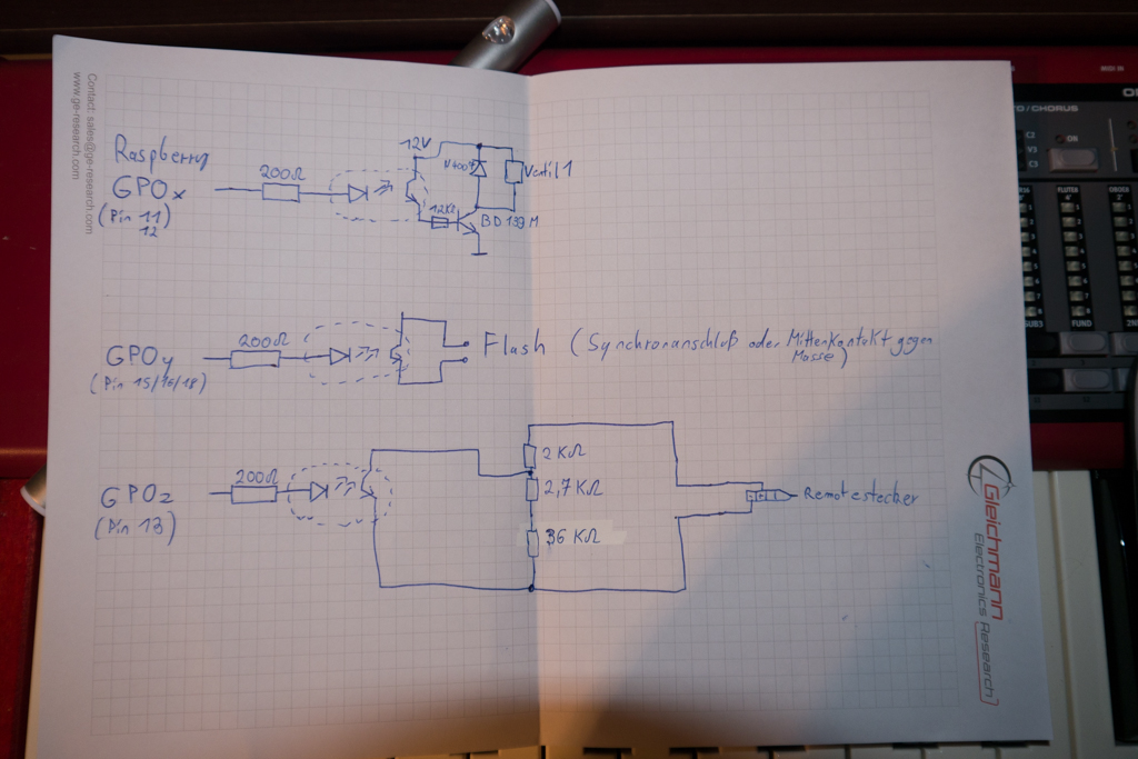

Sorry war ne Zeitlang ziemlich beschäftigt. Wenn jemand noch Interresse hat poste ich hier noch Schaltplan, Sourcecode, und Fotos vom Aufbau....

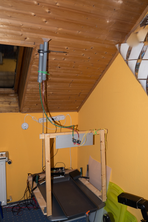

mich würde interessieren mit welcher Wassertiefe und welcher Fallhöhe du die Aufnahmen gemacht hast, besonders bei den ToT Bildern.

So hier mal ein paar Fotos vom Aufbau

Jetzt die Elektronik

Fallhöhe ist 60cm, etwas zu hoch, denn ich habe das Problem dass mir die Xanthan Doppeltropfen eine wahnsinnig hohe Säule machen die ich selbst im Hochformat nicht mehr abbilden kann. Werde hier die Ventile mal 15cm tiefer legen.
Wassertiefe ca. 3cm
Wassertiefe ca. 3cm

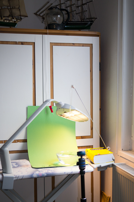

Ich hoffe du erlaubst, Sascha,
Wer sich nicht so mit Technik auskennt und sich nicht gleich in Unkosten stürzen will, oder erstmal ausprobieren möchte,
der kann sich in der Apotheke ein sogenanntes "Infusionsbesteck" kaufen, Kosten ca. 1 Euro.
Hier meine High-Tec-Anlage
Bügelbrett, Schale, Wasser, Teekanne, Infusionsbesteck, Lampe, Karton, Stativ, Kamera .... und viel Glück.
und so etwas kann man damit machen, natürlich nichts im Vergleich zu so einer tollen Maschine von Sascha.

Natürlich "erlaube" ich David:) Dafür existiert ja der Thread.
So habe ich natürlich auch angefangen. Ein Tip noch. Um den Fokus einzustellen kann man erstmal eine Schraube ins Wasser stellen und zwar genau an der Stelle wo der Tropfen auftrifft, dann Fokussiert man manuell auf die Schraube. Als Blende empfehle ich je nach Objektiv F11 bis F13 für die nötige Tiefenschärfe.
Bewährt hat sich bei mir das Summicron R 50 sowie das Sigma 60.
Grusß
Sascha
