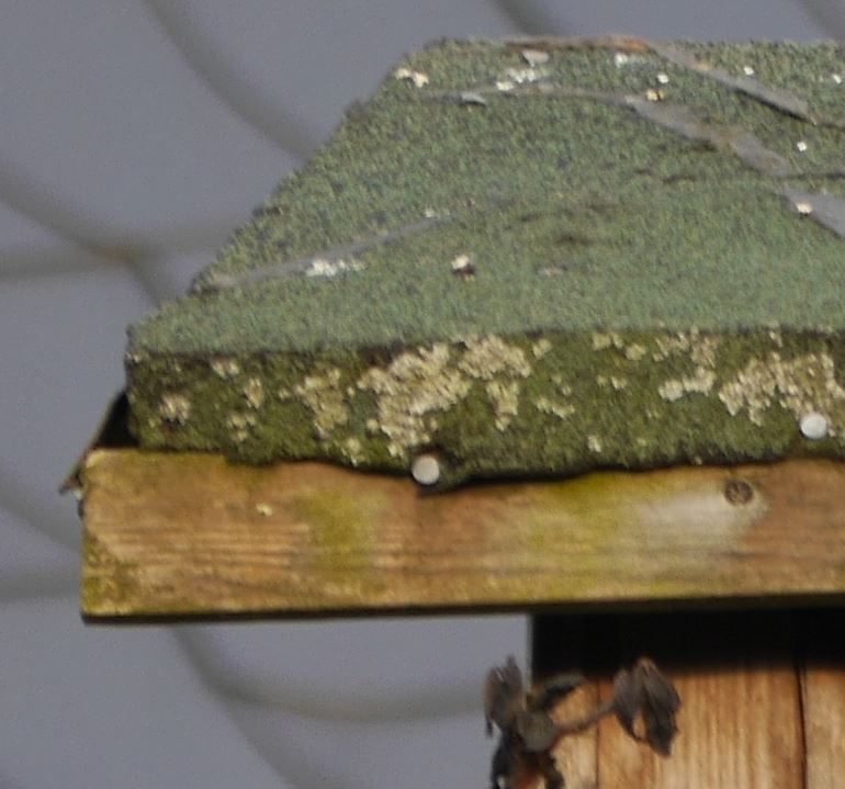

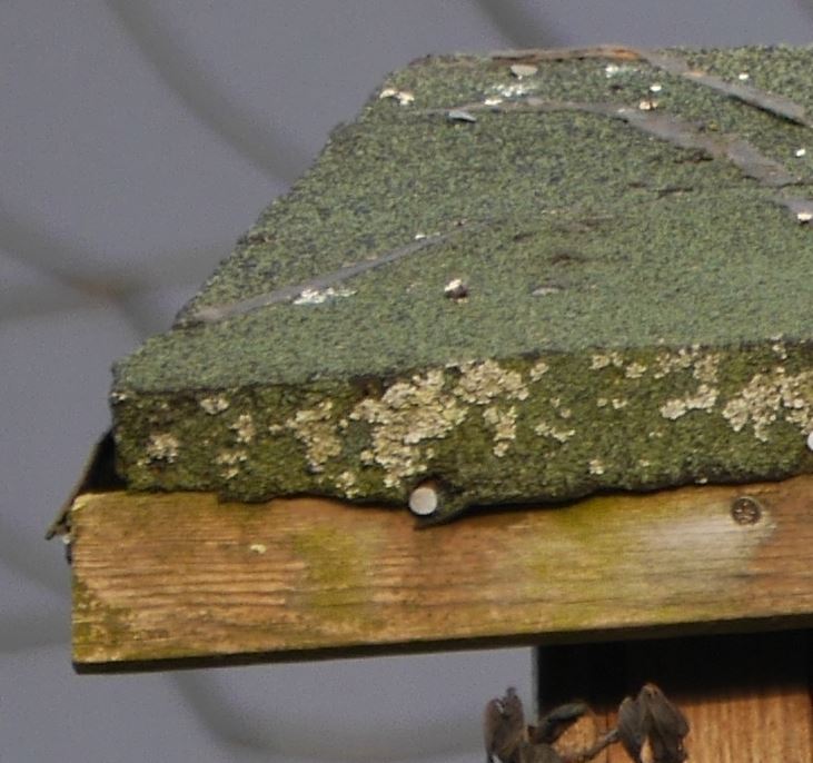

ich hatte das Thema jetzt aufmerksam verfolgt und konnte das Problem reproduzieren.
Mit meiner G6 und dem Vario 45-200 tritt der Verwacklungseffekt ebenfalls sehr deutlich auf.
Beide Aufnahmen bei 200mm/ISO160 und 1/125.
100% Ansicht und mit Snipping Tool Ausschnitt gemacht.
Der Versuch wurde jeweils 3 Mal gemacht mit den selben Ergebnissen.
MfG Axel
MfG Axel
- Mit EV.
- EV1.JPG (77.68 KiB) 2663 mal betrachtet
- Mit MV.
- MV1.JPG (72.02 KiB) 2663 mal betrachtet
