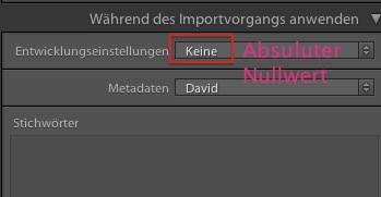

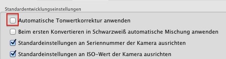

Gemeint habe ich wenn man beim Importieren die Importeinstellung verwendet,
sowie das Häckchen bei den Voreinstellungen Automatische Tonwertkorrektur gesetzt ist,
dann wendet Lightroom eine Standardeinstellung an. Ist zwar unlogisch, weil man denken könnte,
keine bedeutet keine, ist aber nicht so.
wenn man wirklich keine Voreinstellungen bevorzugt muss man die Importeinstellung "Absuluter Nullwert"
sowie das Häckchen bei den Voreinstellungen "Automatische Tonwertkorrektur" entfernen.
Dann hat man wirklich einen absoluten Nullwert.

Ah, danke für die Erklärung. Die beiden Optionen sind bei mir ausgeschaltet.

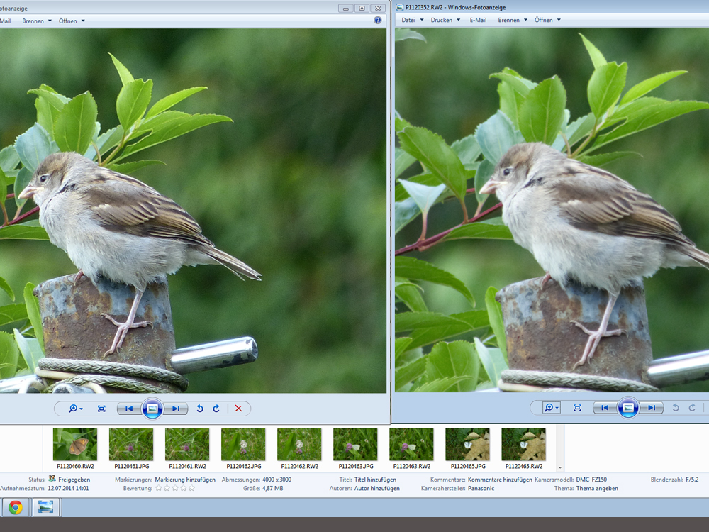

Hallo! habe da mal einen Frage.
Wenn ich Jeg-und Raw-Dateien anschaue sind die Raw-Dateien immer unscharf
links jpg-------------------------rechts raw
da Raw-Dateien Rohdaten sind heißt das, das die Kameras eigentlich keine scharfen Bilder machen sonder erst durch die Bildverarbeitung scharfe Bilder entstehen ?
mfg thomas
Re: raw vs. jpg - kleiner Vergleich
Beitrag von Lenno » Samstag 19. Juli 2014, 17:41
Also Raw Bilder sollten auch scharf sein, eventuell eine fehlerhafte Darstellung der Windows Bild und Faxanzeige.
Es stimmt schon das man im Raw auch am Schärferegler drehen muss, deswegen sollte aber trotzdem schon eine Grundschärfe
im Bild sein, es sollte keinesfalls unscharf sein.
Meine Vermutung ist das die Windows Bild und Faxanzeige, das große Rawbild so dermaßen komprimiert um es darzustellen das es zu diesem unscharfen Eindruck kommt.

Meine .DNG's werden in der Windows Fotoanzeige mit dem Adobe Codec scharf angezeigt. Mit welchem Codec zeigt Windows denn Deine .RW2 an?
