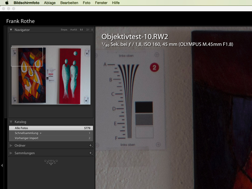

Hallo Thomas,
hier zwei Vergleichsfotos von mir. Nicht unbedingt Laborbedingungen, aber das Ergebnis gibt die Qualitätsunterschiede realistisch wieder, wobei Blende 1,2 beim Nocticron noch immer deutlich besser als Blende 1,8 beim Oly45 ist. Die Aufnahmen wurden mit Stativ unter gleichen EInstellungen ohne jede Aufbereitung innerhalb weniger Minuten aufgenommen. Zeitgleich testete ich mein Pana 14-140 und das Kit-Zoom 14-42. Diese waren erwartungsgemäß deutlich schlechter als das Oly45, etwa in dem Maße wie das Oly45 schwächer als das Nocticron ist ( jeweils bei gleicher Blende).
Ich setze das Oly45 (noch immer) gemeinsam mit dam Pana20 und dem Pana14 an der GM5 ein. Die drei Objektive bilden sozusagen meine Jackentaschenausrüstung für Spaziergänge.
Das Nocticron ist mein Immerdrauf an der G6 für Innenaufnahmen und Portraits im Rahmen von Fotoprojekten.
Grundsätzlich würde ich jedem Interessierten eher das Oly45 empfehlen: es ist gut, klein, leicht und preiswert. Für Enthusiasten mit ausreichend verfügbaren Finanzen bietet das Nocticron mehr Lichtstärke und Schärfe sowie einen Stabilisator und ein besseres Bokeh bei allderdings deutlich mehr Gewicht und Größe.

Auch sehr interessant dein Beitrag!DocReason hat geschrieben:Hallo Thomas,
