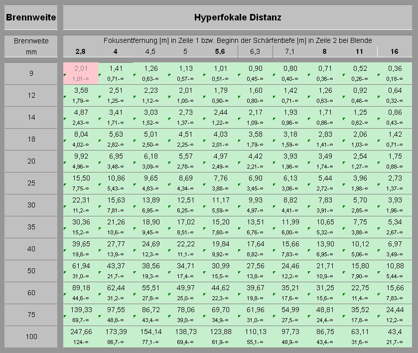

ThomasT hat geschrieben:Ich photographiere nie mit Hyperfokaldistanz. Unbrauchbare rein akademische Theorie für mich.
Da bin ich anderer Meinung. Ich mache viele Aufnahmen mit möglichst großer Schärfentiefe, und richte mich dabei stets nach dem Hyperfokal-Prinzip. Daß sehr weit entfernte Bildteile nicht scharf genug sind kommt sehr selten vor (immer dann wenn ich die Fokussierdistanz "aus dem Kopf" deutlich zu kurz setze)
Rumtippen am Smartphone mag ich nicht beim Fotografieren; ich verwende statt dessen eine Tabelle die ich immer griffbereit in meiner Fototasche habe. Im Laufe der Zeit bekommt man ein immer besseres Gefühl dafür und kann die richtige Distanz aus dem Kopf einschätzen (Ausnahmen bestimmen die Regel, s.o.)
Karsten
E-M5II, G3 | Oly 7-14,8,12-40,17,25,45,60,75 Pana 12-32,20,14-140II,100-300, diverses Altglas

Renatus
Beiträge: 11
Registriert: Sonntag 23. September 2012, 16:02
Wohnort: Luxemburg
Re: Landschaftsaufnahme_bestmögliche Schärfe_wo scharfstelle
Beitrag von Renatus » Mittwoch 5. August 2015, 14:50
Hallo.
Da möchte ich mich als stiller Leser aber auch mal melden.
Eine tolle Tabelle, wie ich sie schon lange suche.
Allerdings stelle ich mir die Frage ob dies eine Tabelle für mft ,oder ein anderes Format ist? :?:
mfg
capricorn
Beiträge: 760
Registriert: Samstag 28. Januar 2012, 22:39
Wohnort: Raum Regensburg
Beitrag von capricorn » Mittwoch 5. August 2015, 14:59
Die gilt speziell für MFT, für andere Sensorformate ergeben sich andere Werte.
Bei Interesse (bitte PN!) kann ich das gerne im Excel-Format weitergeben.
Dort kann man die entsprechende Änderungen (Sensorgröße) selber vornehmen und auf seine Ausrüstung anpassen.
Die Tabelle habe ich übrigens nicht selber "erfunden", sondern aus einem Gerüst von Frank (DocReason) abgeleitet.
Karsten

DocReason
Beiträge: 615
Registriert: Freitag 1. Juni 2012, 14:36
Wohnort: Raum Ingolstadt
Beitrag von DocReason » Freitag 7. August 2015, 08:21
capricorn hat geschrieben:Die Tabelle habe ich übrigens nicht selber "erfunden", sondern aus einem Gerüst von Frank (DocReason) abgeleitet.
Hallo Karsten,
freut mich, dass Du die Tabelle immer noch nutzt!
Ich habe letzte Woche einige Gruppen fotografiert. Im Vorfeld musste ich mich wieder einmal etwas genauer mit der Schärfentiefe beschäftigt, um die (gestaffelten) Gruppenmitglieder alle scharf, den Hintergrund jedoch möglichst unscharf abzubilden. Da ich mit dem Nocticron arbeiten wollte, war es wichtig, den Bildwinkel, die Abstände zum Motiv und zum Hintergrund in einem geschlossenen Raum besonders genau zu planen, um keine Pleite zu erleben. Und: Es hat super hingehauen. Mit dem Stativ war ich in der einen Raumecke. Der Bildausschnitt war genau wie geplant möglich, die Schärfe reichte von der vordersten Nasenspitze bis zum hintersten Ohr und der Hintergrund (quasi die entgegengesetzte Raumecke) war unscharf. Ich kam mir vor, als wenn ich ein Hole-in-One geschlagen hätte.
Meiner Meinung nach kann man mit den Formeln bzw. Tabellen recht zuverlässig und schnell arbeiten.
- Frank -
Kameras: GM5, G6, O-MD E-M1 I/II
Objektive: Lumix 14-140, 100-300, 14, 20, 42.5 - M.Zuiko 9-18, 7-14, 12-40 f2.8, 40-150 f2.8, 45, 60, 75 - Walimex 7,5
