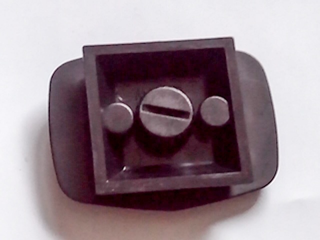

Einfache Frage, keine einfache Antwort: Das Stativ, das Du verwenden möchtest, ist ein Videostativ und nach den Produktfotos von Sony zu urteilen, enthält es bereits eine Schnellwechselplatte. Die hat allerdings einen Arretierstift, der verhindert, dass Deine FZ200 sicher zu befestigen ist. Den Stift kannst Du absägen, dann geht's (es sei denn, der Stift ist gefedert gelegert, dann hast Du kein Problem). Möglicherweise passt die Platte von Kaiser (http://www.enjoyyourcamera.com/Stativzu ... :8796.html" onclick="window.open(this.href);return false;). Die hat einen gefedert gelagerten Arretierstift, der Dir keine Probleme bereiten dürfte. Wenn das nicht hilft, könntest Du vielleicht ein Foto von dem Stativkopf posten, dann lässt sich mehr sagen.

Dieser Arretierstift (was man hier für Wörter lernt...) ist bei meinem Stativ das Problem, die "neue" Scheibe soll zwar auf das Stativ passen, aber eben diesen doofen kleinen Stift nicht haben.
Die Panasonic passt zwar auf die Platte, aber aufgrund des Stiftes muss ich sie sehr sehr fest drehen, sonst wackelt sie - und verwackelt die Bilder.
Ich weiß, für euch klingt das so einfach und logisch - aber ich müsste die alte Platte und das "Loch" im Stativ ausmessen und mit den Maßen eine passende suchen ...
Und Aveo hat ja nicht so unrecht, nur falsch herum ;o)

Susi, kann der Stift nicht herausgeschraubt werden?
Die Schraube (Madenschraube) *kann auch unter einer Abdeckung versteckt sein.
* Wieder was zum Lernen: Schraube ohne Kopf

Wenn du mal die Maße der Platte (unterer Rand) postest, kann man dir vieleicht weiter helfen.
Es wäre auch wichtig zu wissen, ob die Platte quadratisch oder länglich ist.

Erst Mal danke für die Hilfe, und ich hoffe ihr hattet ein schönes Valentinstag-Wochenende ... meine Woche war weniger schön, 2 Trojaner, 1 Dialer ... und man tut doch gar nix ...
Als Anhang sind 2 Bilder, vorne und hinten. Die Maße sind vorne: 6,5 cm lang, 5,5 cm an der breitesten Seite und 4,3 an der schmalsten. Hinten sind es 4,5 x 4,5 cm,; Gesamthöhe circa 1,5 cm, das Kästchen hinten ca. 0,9 cm.
Das einzige was geschraubt werden kann, ist die Schraube - aber der Stift sitzt.
