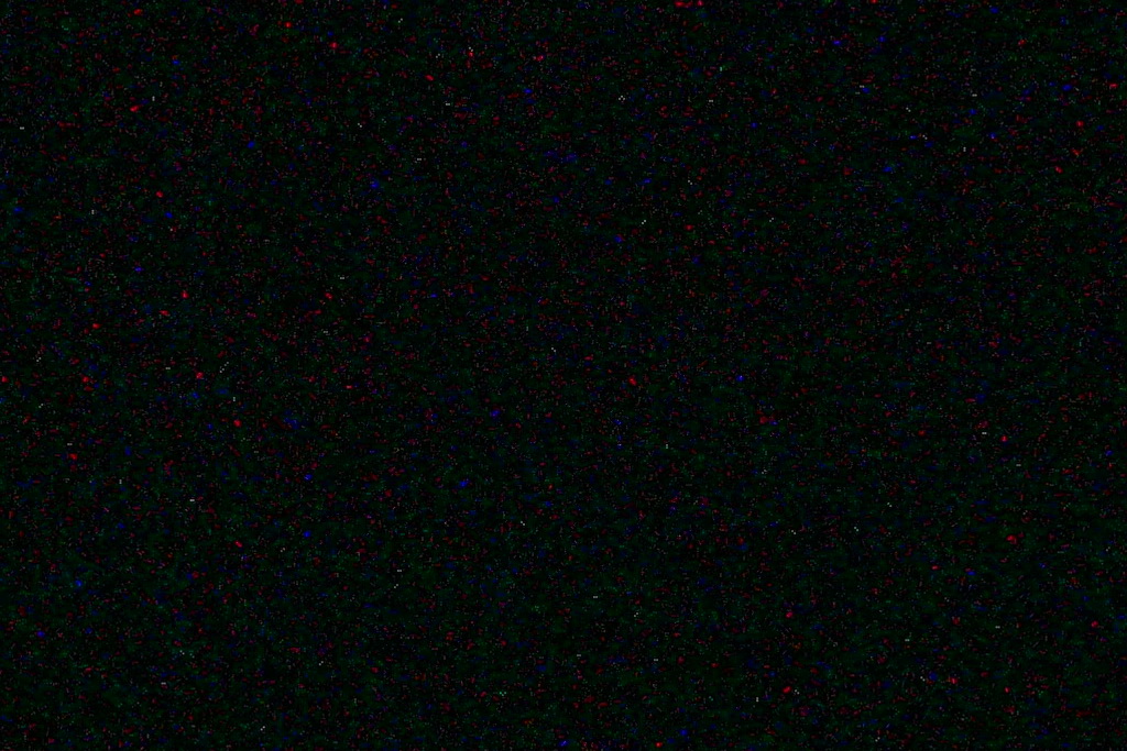

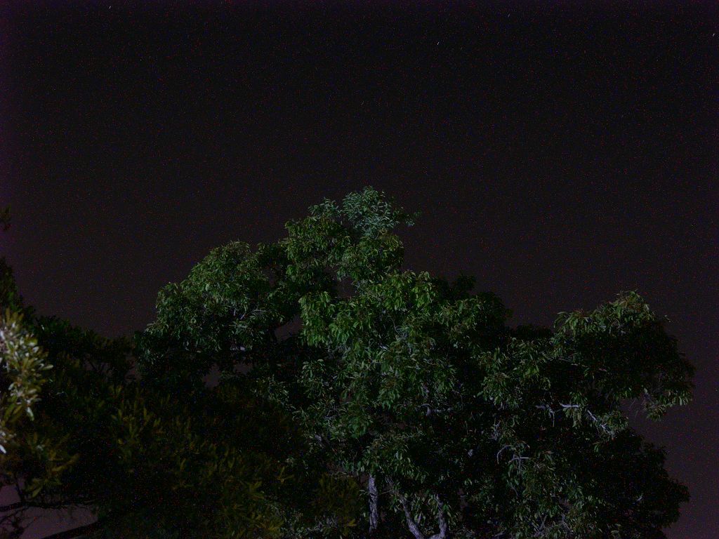

Ich habe die G70 mit dem 14/140 mm Objektiv. Leider bekomme ich damit keine vernünftigen Nachtfotos hin. Die Fotos weisen alle ein sehr starkes Farbrauschen auf und sehen aus wie ein bunter Konfettiregen. Das beginnt schon bei Belichtungszeiten von 15 bis 20 Sekunden. Danach wird es extrem. Auch der Tausch der Objektivs (12 bis 35 mm, Lichstärke 2,8) brachte keine Abhilfe. Habt ihr ähnliche Erfahrungen mit dieser Kamera? Was kann/ muss ich ändern, um dieses starke Rauschen zu unterdrücken? Oder liegt ein technisches Problem vor?
Ich habe mal ein Beispielbild beigefügt (Belichtungszeit 25s, Blende 5,4 und ISO 800). Da ich es zum Upload stark komprimieren musste, ist das Problem nur annähernd zu erkennen. Das Bild wird durch rote, blaue und grüne Pixel dominiert... :cry:
Für einen Rat/ Tipp bin ich dankbar.

Raw oder JPG direkt aus Cam? Rauschunterdrückung (also Schwarzfoto hinterher zum Verrechnen) aktiv? Wie warm war es? (Das Rauschen von Kameras bei Kälte ist deutlich geringer!) Und warum so ein hoher Isowert? (Nicht nur, weil es rauscht, sondern weil du damit Dynamik verschenkst.)

In der Verkleinerung kann ich nichts Schlimmes entdecken. Ein oder mehrere Ausschnitte als 100%-Crop oder ein Original bei einem Uploader währen hilfreich.
Ansonsten hat Maico ja schon einige Fragen gestellt.
Dein Foto enthält keine EXIFs. Bitte die Exifs nicht löschen. Zum Verkleiner unter Beibehaltung der EXIFs verwende ich TOP von Traumflieger.

Das Bild sieht für mich aus nach fehlendem Darkframe/Langzeit-Rauschreduzierung (wenn´s aus JPEG ist). Bei meiner GX80 im Menü unter Kamera -> Seite 6 -> Langz-Rauschr auf ON, dann wird das Schwarzbild ab einer Bel.zeit länger als 4 sec automatisch gemacht.

Ich habe das Bild neu abgespeichert und auch nur einen Ausschnitt davon genommen. So ist es besser zu erkennen, hoffe ich ;-) Es ist das jpeg aus der Kamera ohne weitere Bearbeitung.
Das Foto ist bei sommerlichen Temperaturen um die 20/25°C aufgenommen. Bei Winteraufnahmen hatte ich allerdings den gleichen Effekt. Wenn ich mehr als 2 Fotos mache, nimmt das Rauschen deutlich zu. Die Rauschunterdrückung hatte ich nicht eingestellt. Ich dachte, dass dies erst bei recht langen Belichtungszeiten notwendig sei. Die ISO Zahl hatte ich hochgesetzt, da ansonsten außer einer schwarzen Bildfläche mit vielen bunten Pixeln nichts zu erkennen war.
Ich nehme die Fotos zwar immer im jpeg und Raw auf. Allerdings ist es mir auch bei letzterem nicht gelungen, das Rauschen vernünftig zu entfernen.

Hier ist noch ein anderes Beispiel aus dem Winter, auch als Ausschnitt.

Das ist ein sehr ungewöhnliches Farbrauschen. :shock:
cani#68
Beiträge: 6773
Re: Starkes Farbrauschen bei Langzeitbelichtungen
Beitrag von cani#68 » Samstag 14. Januar 2017, 17:35
Traveller hat geschrieben:Allerdings ist es mir auch bei letzterem nicht gelungen, das Rauschen vernünftig zu entfernen.
Das wird dir wahrscheinlich auch nicht gelingen, da das Farbrauschen doch schon sehr stark ist.
So stark habe ich es noch nicht gesehen.
Und bei ISO 800 sollte die Kamera das - nach meiner Meinung - doch auch besser können.
Versuch es doch mal mit der Rauschunterdrückung.

solch ein Farbrauschen kann und darf nicht sein, schon gar nicht bei ISO 800 :shock:
hoffe es ist kein Kameradefekt in der Signalaufbereitung, denn danach sieht es fast aus.
oder der Sensor hat warum auch immer diverse Störpixel = defekte Pixel, aber dies dürfte dann nicht so aussehen

So etwas habe ich auch noch nicht gesehen. Die einzelnen Punkte sind viel zu klar zu erkennen. Normales Farbrauschen ist das nicht, es müsste viel feiner und dafür flächiger verteilt sein und zu Farbverfälschungen führen. Das darunter liegende Motiv schaut aber ziemlich sauber aus.
Wirkt fast wie eine Art ungewollter Filtereffekt auf mich. Habe auch eine G70 mit 14.-140mm.

Meine frühere Fz-30 hatte auch mal ein paar Störpixel - aber das waren vielleicht 5 oder 8 (hab nicht jeden Pixel gezählt).
Aber so etwas, wie hier gezeigt wurde ? Nee, das sind bestimmt keine defekten Pixel.
Hast Du die Kamera auch schon mal auf Werkseinstellung zurück gesetzt ?
Ich habe vorhin auch mal eine 30-sek-Belichtung mit dem 14-140er gemacht - allerdings hatte ich die Rauschunterdrückung aktiviert.
Da ist nicht ein bunter Punkt drauf.
Tut mir leid, aber ich kann Dir da wohl auch nicht helfen. :(
Ich habe keine Ahnung, was das sein soll und woher das kommt.

Dafür das die Rauschunterdrückung nicht an ist, ist das Rauschen so normal. Nimm mal ne G3 bei Iso 800 da stört eher das Motiv zwischen den vielen bunten Punkten ;). Bei der Rauschunterdrückung wird mit der selben Zeit ein Schwarzbild erzeugt um eben das Farbrauschen und ein Großteil des Luminanzrauschen raus zurechnen, ähnlich macht man in der Astrofotografie. Restliches Rauschen läßt sich dann problemlos entfernen.

Ich habe nun die Situation mit meiner GX80 einfach mal nachgestellt. 25sec mit ISO800 mit montiertem Objektivdeckel, somit nahezu alles schwarz. Einmal mit eingeschalteter Rauschminderung, einmal ohne. Jeweils verkleinertes Original und ein 1:1 Bildausschnitt wie bei Deinen Beispielbildern. Sieht für mich gleichwertig aus:

Bildausschnitt mit Darkframe: ...EDIT: Da nur 3 Bilder pro Post gehen die anderen Beiden mit Darkframe im nächsten Post! :?

Aaaalso, hier mit Darkframe:
25sec ISO800 mit DF:
Mit Darkframe Original verkleinert
25sec ISO800 mit Darkframe.jpg (276.02 KiB) 4159 mal betrachtet
25sec ISO800 Bildausschnitt:
Mit Darkframe crop
25sec ISO800 mit Darkframe crop.JPG (157.52 KiB) 4159 mal betrachtet
Deutlich weniger "Krieg der Sterne" würde ich sagen. Im nächsten Post dann noch die Bilder mit ISO100...
