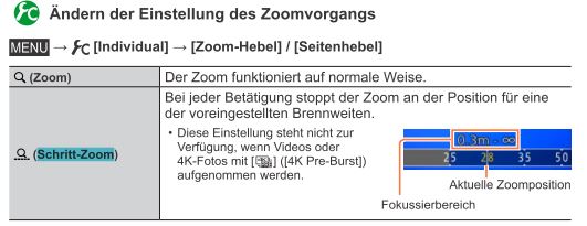

Allerdings fand ich Folgendes in der Anleitung:
pdf S.204
Was "voreingestellte Brennweite" bedeutet weiß ich nicht, kann mir jemand helfen? Im Menü sind beide Zoomhebel auf "Normal" gestellt.
Und: Programmrad auf P: Zoom nur von 25 bis 75 möglich, wie ist das entstanden u. wie wieder abschalten?
So viele Fragen! Muss mir wohl doch mal eine Woche Urlaub zum Studium dieser Kamera nehmen...
Grüße, Robert

wie ich oben angedacht hatte, scheint es der SCHRITT-ZOOM zu sein !
hier mußt du im menü umschalten. wie und wo kann ich dir leider nicht
sagen, da sich das menü der fz 300 doch deutlicher von denen der anderen
fz's unterscheidet.
- entweder hilft dir ein nutzer der fz 300
- oder du machst ein reset.
und - bei deeem sch....wetter hast du doch alle zeit, die BDA zu studieren !? :D
wäre sicherlich sinnvoll ;)
berichte mal, wie du's dann gelöst hast !
(aber schonmal gut, daß es offenbar kein fehler ist)

Vielleicht kann ich Dir weiterhelfen. ok ich versuchs mal:
Im "Individal" Menü hast Du die Möglichkeit den - Zoomvorgang - von "Normal" = stufenlos auf "Schrittzoom" * zu ändern. (*vorgegebene brennweitenschritte)
Selbst fotografiere ich ausschließlich mit schrittzoom, den ich via schalter am auslöser bediene. Der zweite zoomhebel ist bei mir auf "Normal" belassen, um ggf. noch eine individuelle brennweiten anpassung zu ermöglichen, was ich allerdings höchst selten nutze. Du kannst die Funktionen natürlich auch umgekehrt einstellen bzw. zuordnen. "Schrittzoom" empfinde ich als die komfortabelste brennweitenänderung ohne jeglichen objektivwechsel.
Weitere Info: der nächste menüpunkt "Zoom fortsetzen ON/OFF" hat mit obigen Zoomvorgangsänderungen nichts zu tun. Ist er aktiviert, d.h. auf "ON", stellt die kamera automatisch die zuletzt verwendete brennweite ein. werksseitig ist "OFF" eingestellt, dabei sollte man es belassen.
Ich hoffe daß Du damit klarkommst.

wenn bei der FZ 300 der Schrittzoom z.B. auf den Hebel am Auslöser gelegt wird, macht die Kamera die Schritte beim Zoomen nur,
wenn der Hebel nur kurz betätigt und gleich wieder losgelassen wird. Wird der Hebel gehalten, zoomt die Kamera ohne Schritte.
Beste Grüße
Ulf
Und wenn ich diese Taste drück, spielt er ein kleines Musikstück (Kraftwerk)
FZ, TZ, Zoner Photo Studio X, Linux Mint, Rollei Stative und diverses Zeuch
Nikon D 7000 + Linsen
klamihb
Re: FZ300: Zoom "hakelt"
Beitrag von klamihb » Donnerstag 2. November 2017, 00:01
DivisionBell hat geschrieben:Hallo in die Runde,
Das trifft für alle FZ, TZ, LX und weitere kameras zu, bei denen die schrittzoomfunktion im menü gewählt bzw. voreingestellt werden kann.
Sollte der hebel etwas zu lange gehalten werden, sieht man dies ja auf der brennweitenskala wenn mehrere brennweitenstufen abgefahren werden. Na ja soviel feinmotorik setze ich natürlich schon voraus. fokussieren, auslöser halb gedrückt halten, bildausschnitt ausrichten und dann auslösen, funktioniert ja auch.
Übrigens, der zoom hakelt nicht, der finger hakelt eben manchmal.
