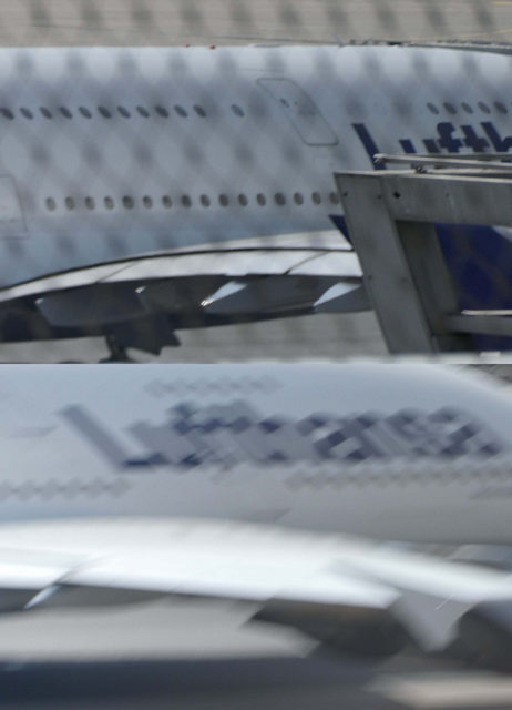

enter608 hat geschrieben:hier ein Beispiel von einem stehenden Objekt.
2. so, ist schaut ein nahezu identisches Bild zu dem verzerrten aus (gleiche Position, der Flieger bewegt sich nicht, ist halt unscharf, daher habe ich es bereits gelöscht...)
3. nun ist es zwar uncharf und ich gebe zu, da habe ich mich wohl bewegt,trotzdem exakt die gleiche Position meiner Kamera und meiner Hand ebenso wie exakt die gleiche Position des Fliegers der sich NICHT bewegt, und trotzdem ist die Schrift plötzlich NOCH kursiver als die im vorhergehenden Bild.
Bild Schriftzug.jpg (35.21 KiB) 4137 mal betrachtet
enter608 hat geschrieben:Das kann man wohl mit Perspektive und Co glaube ich nicht mehr erklären. Ebenso wenig mit der Bewegung der Kamera (müsste ISO100 gewesen sein, SS bei etwa 1000 und FF bei 6). Habe bisher es bei keiner Kamera erlebt, dass ein Bild zwischen entlichen anderen die es richtig anzeigen, so sichtlich verzerrt wurde.
Diese Bilder kann man wohl in erster Linie überhaupt nicht miteinander vergleichen.
Die Bilder zeigen deutlich, was auch gar nicht anders sein kann: Es ist unmöglich, dass Du dich zwar bewegt hast, aber dennoch die exakt gleiche Position von Kamera und Hand beibehalten hast. Abgesehen davon, dass ein völlig verhampeltes Bild kaum Referenz für eine auf einen Kamerafehler zurückzuführende Verzerrung ist, hast Du dich auch nicht nur ein bißchen, sondern ein ganzes Stück bewegt. Das 2. Bild wurde aus einem ganz anderen, bezogen auf den Schriftzug spitzeren Winkel aufgenommen.
Ein von schräg hinten auf dem runden Bauch eines Fliegers aufgenommener Schriftzug sollte stärker kippen, als einer, der im stumpferen Winkel aufgenommen wird.
Dass Du als Beispiel für eine Verzerrung eine Aufnahme aus dem Mülleimer holen musstest, spricht nicht eben dafür, dass es besonders viele davon gibt, womöglich noch in besserer Qualität.

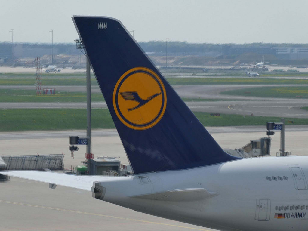

enter608 hat geschrieben:Nächstes Beispiel, gleicher Flieger, jedoch die Heckflosse:
Bild 4: Hier steht die Flosse aufrecht (nehme ich zumindest an),
Bild 5: bei diesem Bild, kippt sie aber etwas nach unten und wird flacher [...]
Achtet mal alleine auf den Lichtmast dahinter... auch er kippt.. das Foto wurde als Highspeed Serienaufnahme in einem rutsch aufgenommen und beide Bilder sind exakt hintereinander aufgenommen worden,. also in der gleichen 1/10 sekunde ... ?
Ich denke mal, dass die die hier mir fehlende Ahnung der perspektivischen Darstellung und Ahnung vorwerfen, dies anhand dieser Bilder nicht mehr darauf schieben können
Bild 4u5 Heck Überlagerung.jpg (88.38 KiB) 4137 mal betrachtet
Zunächst stellt sich die Frage, warum Du ein stehendes Flugzeug, hier sogar eine Detailaufnahme, mit Highspeed-Serienaufnahme ablichtest, anstatt mit Sorgfalt Belichtung und Fokus einstellst. Zeit genug hast Du. Die Aufnahme ist aufgrund eines schludrig gesetzten Fokus und der falschen Belichtung ohne jede Tiefe oder Brillanz. Dass aus der Hand bei Serienbild-Aufnahmen Versätze entstehen können, ist nichts unerklärliches, will man absolute Deckungsgleichheit, muss man zum Stativ greifen. Bei Brennweiten im Telebereich nimmt die Winkelgeschwindigkeit, insbesondere von weiter entfernt liegenden Details, enorm zu und eine winzige Verschiebung der Aufnahmeebene führt zu einer parallelogrammförmigen Verschiebung aller Bildbestandteile zueinander. Legt man beide Bilder übereinander, erkennt man den Versatz, aber keine Verzerrung. Wenn das bei Deinen letzten 800.000 Aufnahmen noch nie passiert ist, wäre das ein unerklärliches Phänomen.

Das mit dem Leitwerk ist kein HDR?

karlchen hat geschrieben:Das mit dem Leitwerk ist kein HDR?
Das kommt einem natürlich gleich in den Sinn. Michael schreibt aber, es seien Highspeed-Serienaufnahmen. Am Ende kommt ein verissenes HDR und das Übereinanderlegen der Bilder allerdings auf's Gleiche hinaus.
