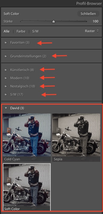

Lightroom hat nun die Möglichkeiten auf Look Up Tabellen zuzugreifen.
Man kann sich eigene Farbprofile erstellen und sowohl von Lightroom Classic CC als auch in Photoshop darauf zugreifen.
Eine Look up Tabelle definiert die Farben ganz genau, so das aus unterschiedlichen Applikationen darauf zugegriffen werden kann.
Look up Tabellen werden sehr gerne und häufig von Videofilmern benutzt um ihrem Film einen ganz bestimmten "Look" zu verpassen.
Der Unterschied zu den "Vorgaben" in Lightroom, den Presets, besteht darin das man bei den Profilen im Profilbrowser noch die Stärke
variieren kann. Wie ihr eigene Farbprofile erstellt, bzw. eigene Look Up Tabellen erstellt, das zeige ich euch im Anschluss.
Leider wird gerade bei mir im Haus gebohrt und Krach gemacht, das ich keine Videos aufnehmen kann, da hört man jedes Geräusch,
sehr unangenehm beim betrachten des Films, deshalb versuch ich es mit Screenshots.
1. Vorgaben findet ihr im Entwickeln Modul auf der linken Seite
2. Den Profilbrowser findet ihr im Entwickeln Modul auf der rechten Seite , klicke auf das Symbol mit den 4 Rechtecken.
3. Es gibt von Adobe vorgefertigte Farbprofile - schöner ist es natürlich wenn man seine eigene Benutzerdefinierten erstellen könnte,
und das geht, das zeige ich euch gleich wie das geht.

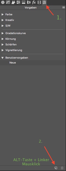

Wenn ihr dann das Camera Raw Fenster geöffnet habt, könnt ihr dort erstmal eure Einstellungen machen wie ihr das Bild bearbeiten würdet,
wenn ihr mit den Bearbeitungen fertig seid, geht ihr auf der Rechten Seite, auf den Reiter ganz rechts mit den Schieberegler Symbolen,
wenn ihr dann unten rechts auf das Symbol neue Vorgabe, mit gedrückter Alt-Taste und linkem Mausklick klickt ...
(wenn man ohne gedrückter Alt-Taste auf neue Vorgabe klickt bekommt man ein anderes Fenster angezeigt und man speichert lediglich
eine Vorgabe aber kein Farbprofil)
5.Neue Vorgabe.jpg (32.15 KiB) 22444 mal betrachtet
