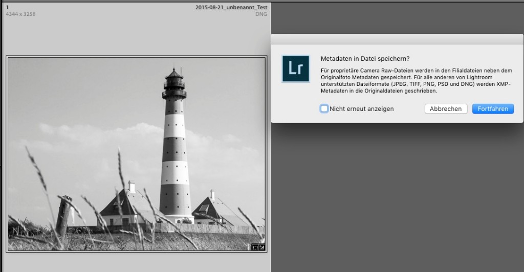

Re: Frage LR Bildbearbeitung ins XMP schreiben lassen?
Ich habe hier beim Speichervorgang der Metadaten einen Screenshot gemacht.
Also wenn man explizit kein .XMP einstellt, landen halt alle Einstellungen in Fillialdateien sprich LR Katalog.
Dateiformate die .XMP Metadaten direkt aufnehmen können, bekommen die Einstellung direkt in die Datei geschrieben.
Deshalb auch Empfehlenswert die DNG Datei.
