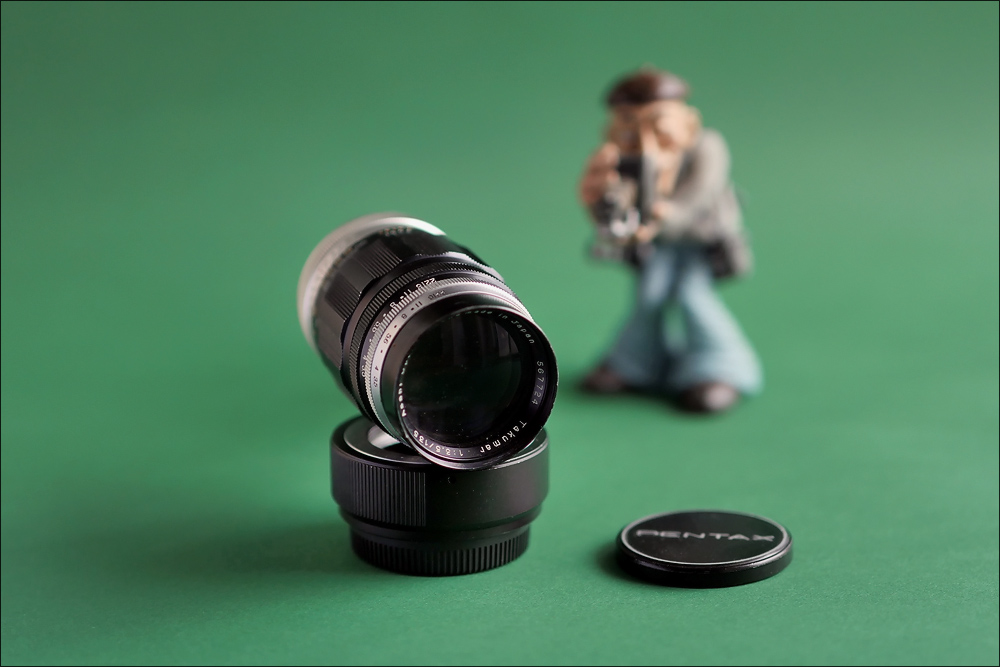

Nunja, das wäre die Lösung ohne viel Aufwand, heute mal spontan mit einfachsten Mitteln, Naturlicht und Dingen die in jedem Haushalt vorhanden sind ... das kann von Jedermann/frau sofort nachgestellt werden ;)
Also Stuhl/Hocker an die Balkontür gestellt, Stoff (monofarbenes Handtuch, Stoff wie Tischdecke, Laken u.a.) über Lehne und Sitzfläche so legend, daß eine Hohlkehle entsteht. Oder Variante zwei (wie bei mir) -> einfarbige Kartons als Bildunter- und Hintergrund auflegen. Durch das steifere Material bildet sich eine hohlkehlartige Rundung am Übergang Sitzfläche-Rückenlehne nahezu automatisch ;)
Nach vorn etwas mehr Material planen, damit abzubildende Gegenstände etwas von der Hohlkehle entfernt aufgestellt werden können, das geht dann nach hinten übergangslos in Unschärfebereich über/weiter.
Je nach vorhandenen Objektiv/park kann man das Bild so aufnehmen daß der monofarbene Hintergrund das gesamte Bild ausfüllt- bei weiteren Abständen bedingt durch Mindestabstand der Kamera/Objektiv bleibt Lösung durch Bildbeschnitt.
In meinem Beispiel kam das Außenlicht von rechts, die Schatten fallen nach links. Um Flächen ohne zusätzliche Lichter aufzuhellen kam links eine helle Fläche (Karton, SToff) zum Einsatz- je nachdem wie dicht oder entfernt diese Fläche zum Motiv steht und das Licht indirekt zurückwirft, hat man mehr oder minder einen Aufhellungseffekt ...
Das natürliche Licht ist für in Bildbearbeitung wenig Erfahrene sicherlich besser zu managen, wenn das Bild später am heimischen Rechner ausgearbeitet wird. Evtl. Kameraeinstellungen variieren (statt gewohnter Kameraeinstellung den Weißabgleich auf -> "bewölkt" umstellen; je nach Betrachtung das bessere Bild weiterverwenden).
Die gewählte Arbeitshöhe "Stuhlhöhe" erlaubt, einen zweiten Stuhl zum Arbeiten heranzuziehen um die Kamera darauf zu positionieren ;)
Je nach Lust kann man direkt auslösen/Selbstauslöser einsetzen, da ist jede/r Anwender/in frei selbst zu wählen.
(Bitte in meinem Beispiel nicht an die Offenblende stören, ich habe das auch mit f2,8 oder f3,5 probiert- hier wollte ich einfach die Bildwirkung Offenblende testen.)
So, viel Spaß beim Nachstellen mit Adventsdingen u.a.m. ;)
PS: Setup: Lumix GX8, Oly 45mm/f1,2, EBV in PS, Motiv war das Takumar 135mm/f3,5 Preset auf einem Adapter liegend, Figur im Hintergrund ähnliche wie diese hier ;)
