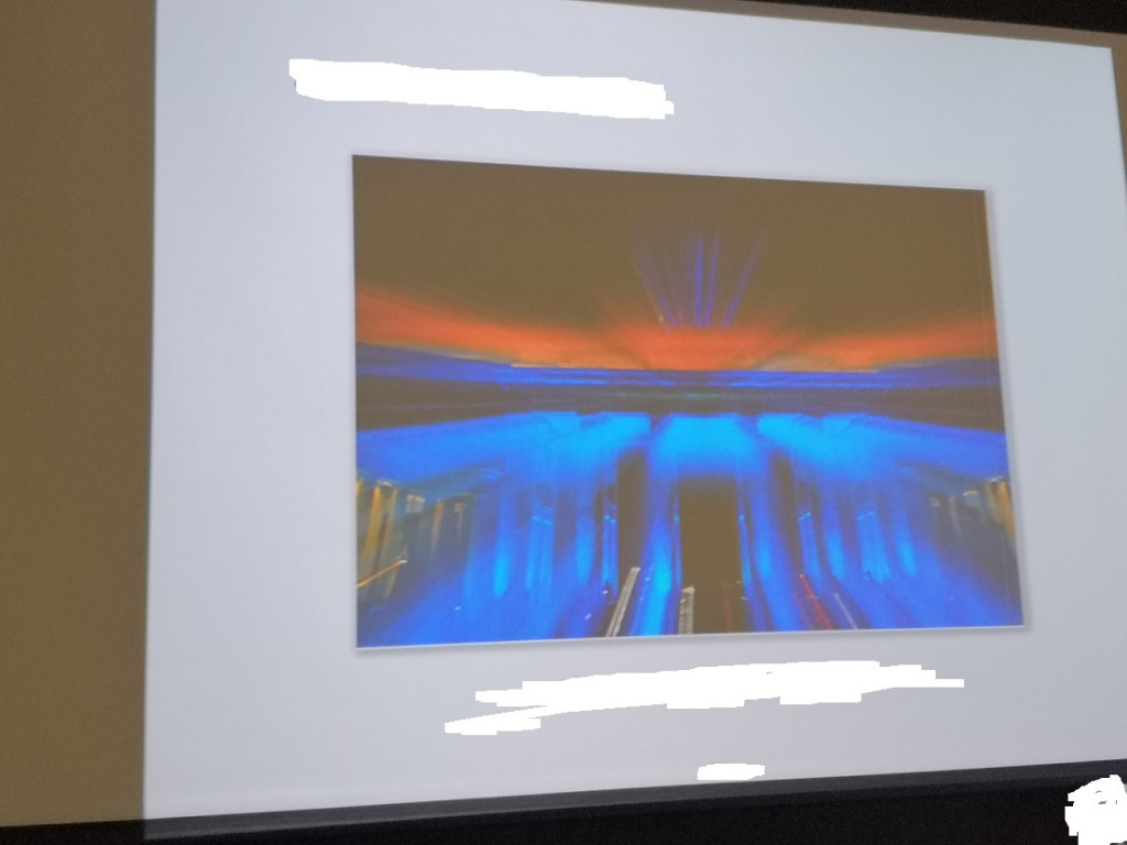

Hallo, ich bin dabei meine Lumix zu verstehen und habe die erste Frage.
Bei einem Fotokurs konnten alle Teilnehmer mit einem Wechselobjektiv folgenden Effekt auf einem Foto erzeugen.
Nachtaufnahme, Apparat auf Stativ, Stabilisator ausgeschaltet, Belichtungszeit auf 10 Sekunden, ausgelöst mit der Samsung Handy App.
Aufgabe war ein statisches Ziel von den eingestellten 10 Sekunden Belichtungszeit, für 5 Sekunden zu belichten und dann die letzten 5 Sekunden vorsichtig per Handzoom reinzoomen.(drehen am Ring) aufzunehmen.
Effekt ist, dass ein schöner verzerrter künstlerischer Effekt des beleuchteten Objekts entstand, bei dem der Bildanfang aber scharf dargestellt wurde.
Sicher gibt es dafür einen Fachbegriff, den ich nicht kenne, hoffe aber man versteht mich.
Mir gelang diese Aufnahme nicht, da der Apparat immer wieder automatisch scharf stellte.
Kann es sein, dass das mit der FZ 1000 nicht möglich ist, wäre meine erste Enttäuschung.
Nicht lebenswichtig, aber schade.
Abfotografiertes Effektbild versuche ich mal einzustellen, damit ihr ungefähr wisst, was gemeint ist.
(beleuchtetes Brandenburger Tor von unten)
Danke und Gruß

Auch wenn ich das mit der FZ1000 noch nicht selbst ausprobiert habe, sehe ich keinen Grund weshalb dies nicht funktionieren sollte.
Wenn dir der Autofokus dabei einen Streich spielt, dann schalte doch einfach um auf manuellen Fokus.
Mit der App kenne ich mich nicht aus, aber direkt mit der Cam würde ich dabei den Stabi ausschalten und den Schalter am Objektiv für Fokus/Zoom auf Zoom stellen und das Zoomen am Objektiv vornehmen.
Und noch was: Ich habe zu Analogzeiten auch solche Dinge gemacht (heute würd ich den Effekt eher in der Bildbearbeitung versuchen) und da gefiel mir die umgekehrte Reihenfolge immer etwas besser, sprich nach einer Teilbelichtungszeit Auszommen anstatt Einzoomen - ist aber natürlich auch objektabhängig.

Vielen Dank für die schnelle Antwort.
Ein- oder Auszoomen, lass ich mal dahin gestellt, da ich nur als Beispiel hier den im Fotokurs begangenen Weg schilderte.
Die Umschaltungen seitlich am Kameraobjektiv habe ich im Kurs vorgenommen, leider ohne Erfolg.
Kann das mal jemand mit einer FZ 1000 checken?
Nicht, dass meine einen Fehler hat.
Danke

sorry, du hast recht, wenn es schnell gehen soll...
Einstellung
- Stabi aus
- darüber den Schalter auf Zoom (Misserfolg ist aber in beiden Stellungen)
- Drehschalter auf MF
beim anvisieren des Objekts reagiert der zoom und ich kann dann auslösen.
Wenn ich aber den 10 Sekunden Versuch starte und nach 5 Sekunden am Objektivring drehe, reagiert das Objektiv nicht.
Es bleibt in seiner Stellung, egal ob rein- oder rauszoomen.
Ist die Aufnahme erfolgt, reagiert auch das Objektiv wieder auf das drehen am Ring.
Eben alles noch einmal probiert.
Danke und noch hoffe ich auf Lösung

Ok, dann kann tatsächlich sein, dass während der Aufnahme die FZ1000 nicht auf das Zoomen reagiert, ist ja alles elektronisch gesteuert.
Und wie gesagt, selbst ausprobiert hab ich das mit dieser Cam noch nie.

Das funktioniert bei der FZ1000 nicht

Denselben Effekt kann man erreichen, indem man per App mehrere Einzelaufnahmen macht, und die dann am PC überlagert.

Danke für die Antwort.
Ist halt alles dann nachbearbeiten.
Schade, da es mit anderen Kameras live möglich ist und am Aufnahmeort sofort beurteilt werden kann.

Lese ich erst jetzt...sorry...
Ja, hatte das als ich die FZ1000 neu hatte auch ausprobiert und mich schlau gemacht
